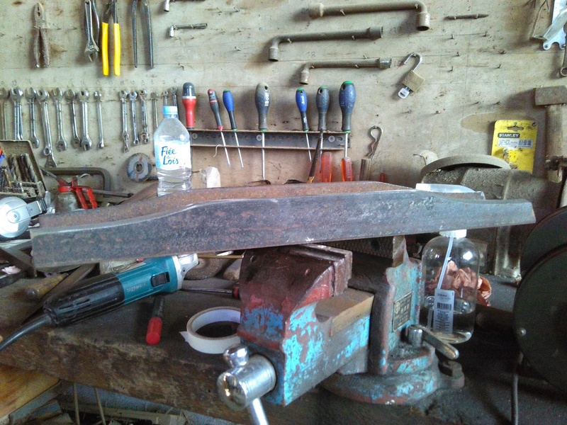

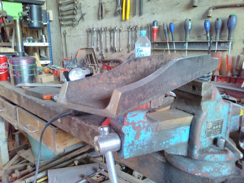

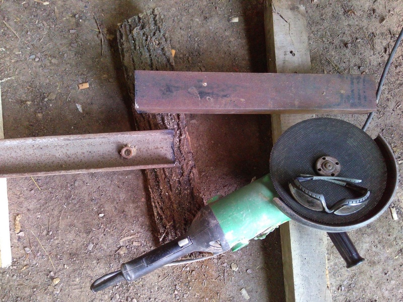

Bon début des hostilités. Je me suis battu avec mon bout de ferraille.
On sort la grosse bertha et un coup de disque dans la tronche :

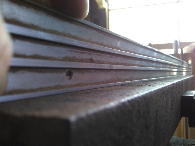

La planéité est vraiment pas mal :
Mon père m'a dit que vu la forme du U, ce serait bien un profilé coulé. C'est encore mieux ça non ? En tout cas c'est pas de la ferraille à ferrer les lapins. A mon avis, une fois trempé/recuit, ce serait plutôt bon pour faire du fer de rabot. J'essaierai.

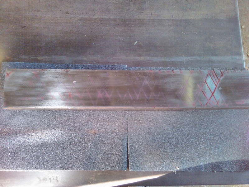

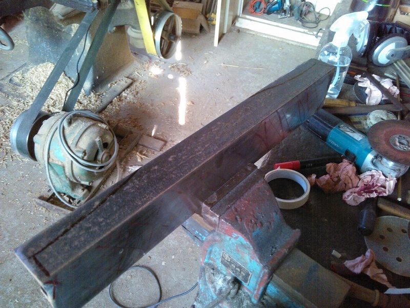

Après 2 bonnes heures de meuleuse pour aplanir la semelle, on profile les flancs :
J'ai commencé la rectif grossière au 40 sur la semelle, pour avoir une bonne référence pour rectifier les flancs.
Je suis déjà pas mal, mais bordel de Zeus, ça va être long. Mais je le savais. Alors ça va. :green:
En tout cas, vu le poids du bazar dans l'état, j'aurai pas besoin de beaucoup appuyer pour raboter :siffle:
Sinon, travailler la ferraille, ça ne m'avait pas manqué, je suis littéralement hourdé dégueulasse.
