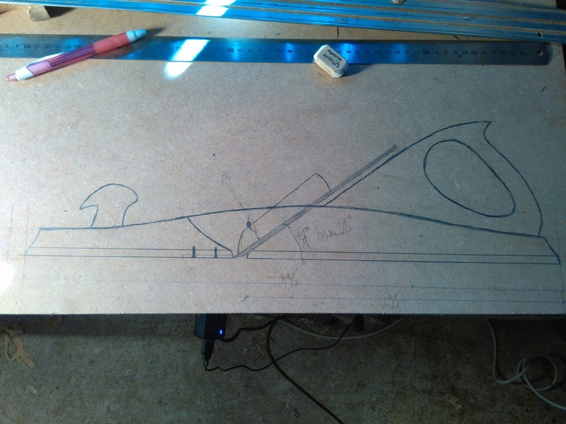

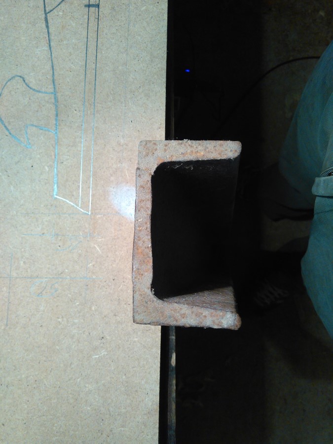

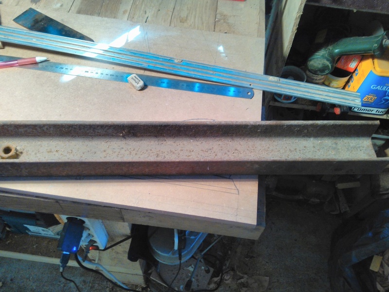

Roh et puis merde je vas m'en fabriquer un. Bois/métal. Ca prendra le temps que ça prendra.
J'ai trouvé un U parfait, l'intérieur du U fait pile la largeur d'un fer de 50. Impeccable.
Et pan.
7 mm de ferraille sur le plat et les champs, ça devrait être suffisant, c'était une traverse de renfort de benne de tracteur :ang:
Et monsieur le rabot sera rempli avec du cytise :linux:

Tu envisage de le filer à un mécano pour qu'il te rectifie l’intérieur ?

Ouais, je sais pas trop dans quoi je me lanceRhumz a écrit :T'es un grand taré... ET J'AIME CA :linux: :linux: :linux: !
J'y réfléchis... L'extérieur je vais m'en sortir à la meuleuse et à l'abrasif, mais l'intérieur ça risque d'être chiant sans fraiseuse...caribou a écrit :Tu envisage de le filer à un mécano pour qu'il te rectifie l’intérieur ?

Tiens par contre je viens de penser à un truc, il faut que je grossisse son derrière et que je le fasse un peu plus d'équerre, pour pouvoir défaire le coin.

Quelle importance (à part esthétique) ? Le fer reposera sur le cytise si j'ai bien tout compris et c'est donc lui qui doit être d'équerre par rapport à la semelle.FingersOnFire a écrit :J'y réfléchis... L'extérieur je vais m'en sortir à la meuleuse et à l'abrasif, mais l'intérieur ça risque d'être chiant sans fraiseuse...caribou a écrit :Tu envisage de le filer à un mécano pour qu'il te rectifie l’intérieur ?
Un ajustage au mieux du fond et une bonne couche d'époxy ne feraient pas l'affaire ?

Tu as tout à fait raison, mais j'aimerai bien au moins avoir un surface propre et au maximum plane (pas d'équerre à l'intérieur je m'en fous, j'ajusterai la pièce de bois), pour faire un beau collage. Et je compte refermer les deux bouts, en soudant deux autres pièces de ferraille. Mais même si le collage n'est pas parfait, je compte "riveter" la pièce de bois au support métal en utilisant des barres de laiton de 6mm, sur les côtés.
