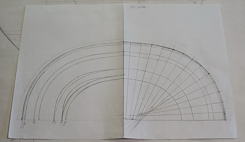

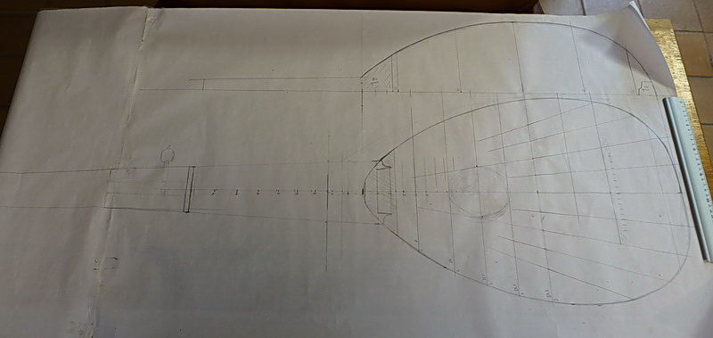

J'ai refait les plans, plus petit que celui d'origine, ce qui va me permettre d'utiliser le bois dont je dispose déjà, surtout pour la table et donc limiter les couts. Ce sera donc un archiluth, plus qu'un théorbe. Un archiluth possède le même type d'accordage qu'une guitare sur les 6 cordes du bas, avec 8 cordes diatoniques comme le théorbe.
Voila les plans, 27 cotes.

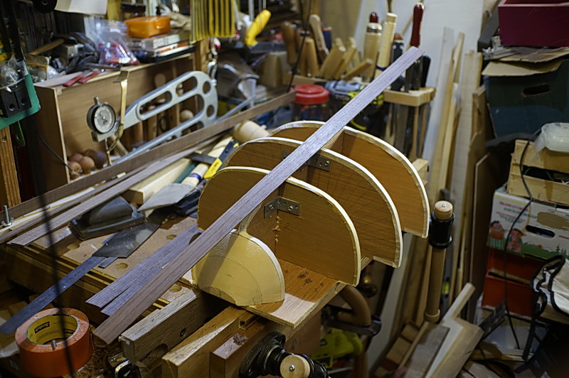

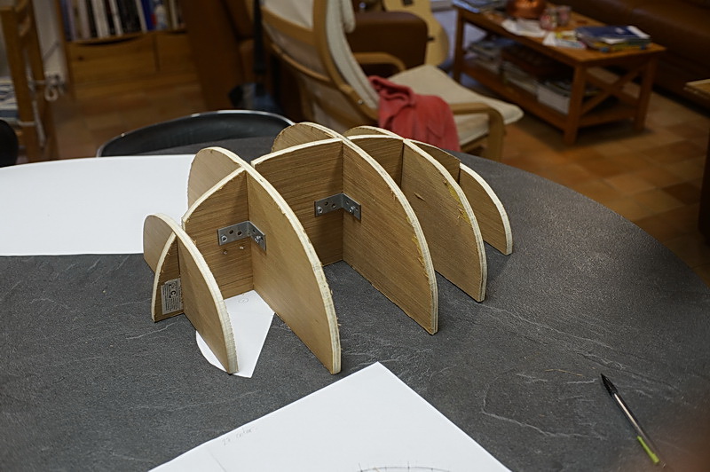

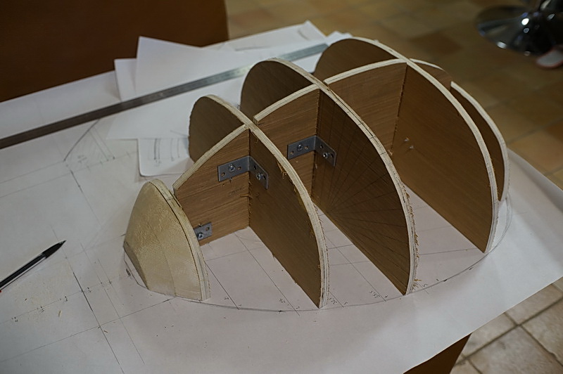

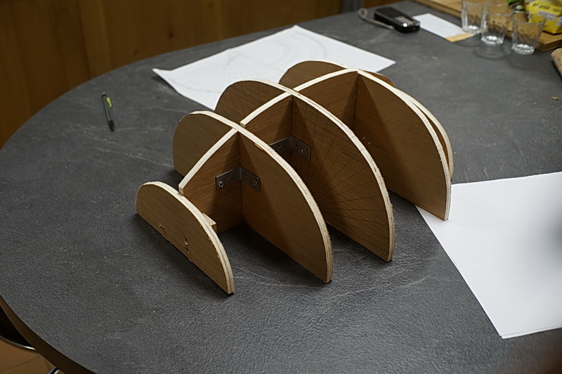

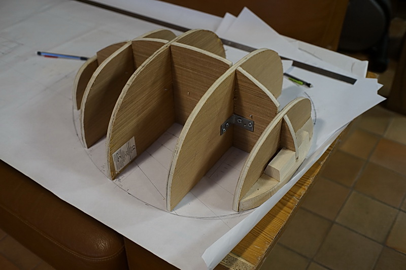

Le moule réalisé dans des chute de CP de GSB acheté pas cher par caddie entier, 10 euros pour plus de 40 kilos de chutes. Vous pardonnerez donc l'usage de vis et de ferrailles, mais c'est vraiment pas du bon CP.
Voila avec avec sa pointe avant (bloc de manche) et arrière, réalisé en épicéa pour faire les barrages, bien serré des cernes. Taille à la gouge et à la râpe. Je crois que je vais m'amuser pour réaliser les côtes avec la méthode analogique qui sert à définir la forme des bordages des bateaux en bois, sans calcul, juste avec des piges et une règle. Je vous montrerais ça, c'est instructif et terriblement efficace pour développer une forme courbe sur du plat (il existe des logiciels pour faire ça mais c'est moins fun et ça servira peut-être en cas de gros pépin, genre cataclysme).

salut,
il y a pas mal de problèmes avec ton moule..
les gabarits sont positionnés avec la face la plus grande sur le bord du tracé et le can de chaque gabarit est poncé en biais.
tu as fais le contraire. Du coup tes gabarits sont trop petits
- Messages : 6066
Re: Un théorbe
Mes gabarits ont des bords coupés à 90° (scie à ruban) et j'ai fait coïncider le bord externe avec le tracé interne du plan (donc moins l’épaisseur des cotes), donc mes bandes de bois (les cotes) viendrons reposer sur la tranche de mon gabarit. J'ai fait ça pour avoir le moins de contact entre les cotes et le gabarit, comme ça ce sera plus facile à démouler (avec les coulures de colles).
Par contre je trouve mon moule trop léger pour resservir de nombreuse fois.
Par contre j'ai encore pas mal de boulot pour que toutes les courbes filent harmonieusement d'un bout à l'autre et d'un bord à l'autre. C'est rigolo ça me rappelle la construction navale, j'ai commit un canot à clin il y a quelques 20 ans.

Re: Un théorbe
bein : non.benoit suaudeau a écrit :Mes gabarits ont des bords coupés à 90° (scie à ruban) et j'ai fait coïncider le bord externe avec le tracé interne du plan (donc moins l’épaisseur des cotes), donc mes bandes de bois (les cotes) viendrons reposer sur la tranche de mon gabarit. J'ai fait ça pour avoir le moins de contact entre les cotes et le gabarit, comme ça ce sera plus facile à démouler (avec les coulures de colles).
tu risque d'avoir de beaux escaliers, comme ça.
je garnis chaque can de gabarit avec du papier collant de peintre (tessa) pour éviter que la colle n'hadère...

Re: Un théorbe
... la pièce est à l'image du moule. Je ne peux pas dire autre chose.
Içi, par exemple :
ta première latte (au centre) vas suivre la courbe du gabarit, la suivante (à droite et à gauche de la première) va se retrouver dans le vide et va créer un escalier.
Içi, par exemple :

Re: Un théorbe
Bonjour,
Belle avancée!
Quand je faisais des coques de bateaux, je mettais les membrures en forme à la cale à poncer.
Pour une meilleure rigidité, j'aurais collé ce squelette sur une plaque de bois de la forme de la table.

Re: Un théorbe
gema1831 a raison pour les défauts du moule, mais j'ai précisé qu'il n'était pas finit, il va falloir que je rejoigne toutes les arrêtes avec rabots, râpes et abrasifs. Sinon effectivement ce sera la cata.
Pour la rigidité je vais effectivement faire un support qui me permettra de caler le tout dans la presse de mon établi.

Je suis en train de finaliser le moule, le fixer sur un support le rigidifiera, ce sera même indispensable. Je suis en train de prendre les mesures pour le manche, et je me demandais, et si je collais un truss rod dedans? il y a pas mal de tension avec les 15 cordes. J'ai juste peur que ça déséquilibre trop l'instrument (il y a le carbone mais ça coute un os du bon).
Bon j'ai sorti les plateaux de noyer, et je me dis que refendre 29 cotes ça ne m'enchante pas beaucoup, mais que je n'ai pas le choix. Je vais tenter de le faire à la SAR, et comme je suis moyennement doué avec, peut-être à la main (j'ai beaucoup de noyer mais c'est pas une raison pour le gâcher).
Je vous avais prévenu que je suis irrespectueux des traditions............

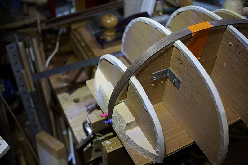

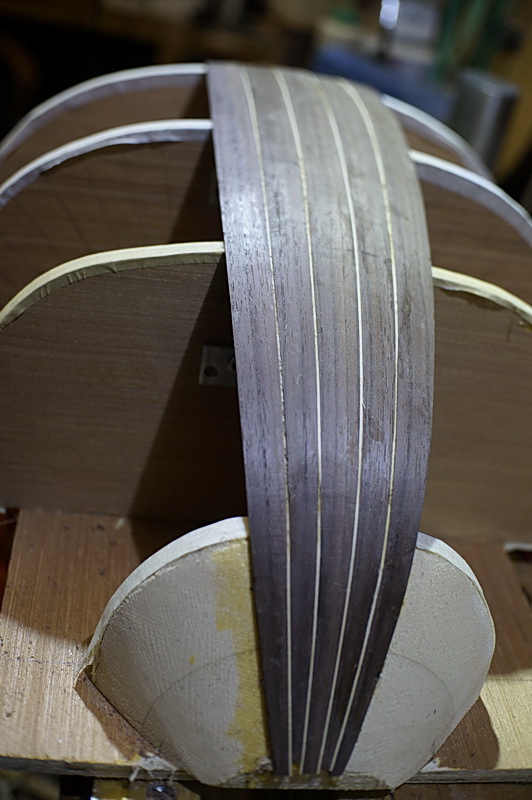

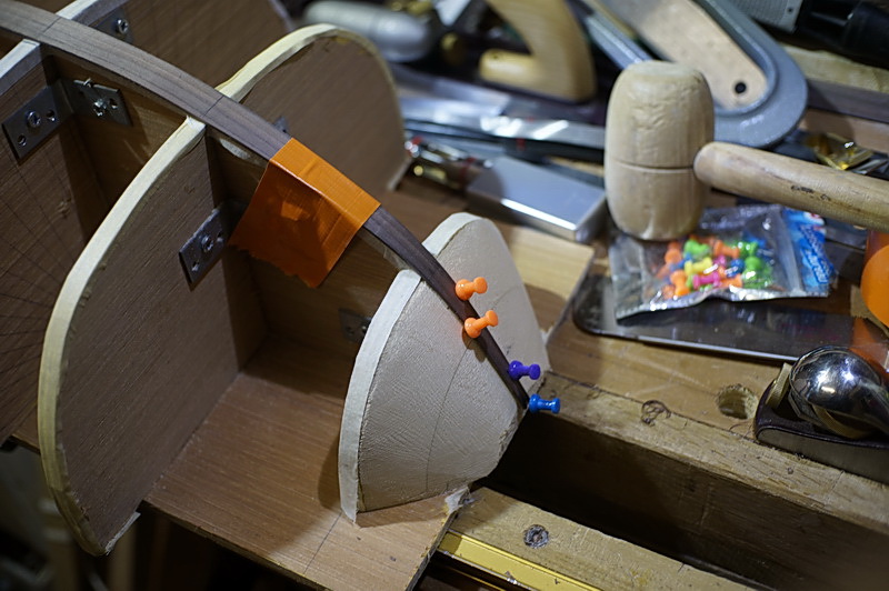

Je ne suis plus vraiment sur un projet mais sur un chantier lancé. Un appel aux modos.
J'ai refendu du noyer chocolat à la SAR sans aucun souci, mis à 1.8mm d'épaisseur au rabot et zou collé. J'en, ai 29 à faire, je pense que ça va être long.
- Messages : 6066
Re: Un théorbe
ça va être compliqué, et ça va prendre du temps. J'ai pas du tout le coup de main, plus que 25 à mettre + la ceinture et le dos de la caisse.
