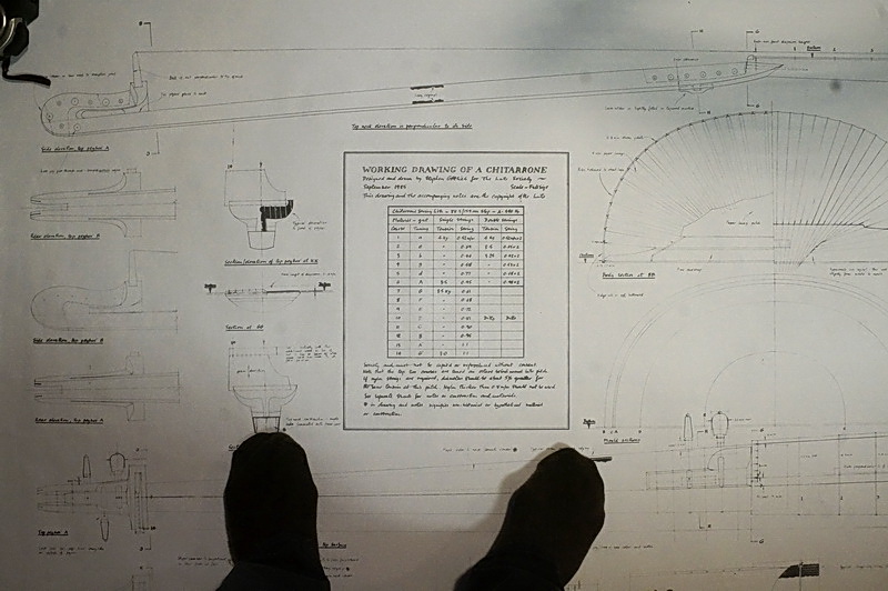

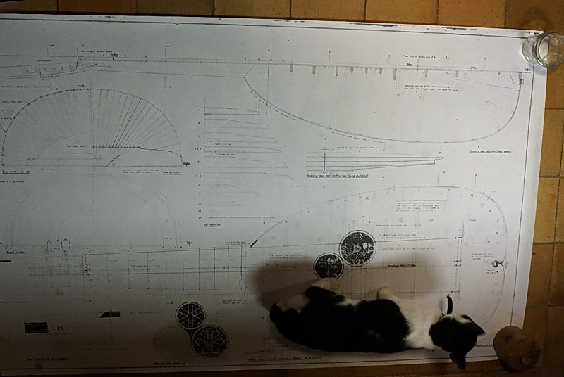

Pour l'instant j'ai juste le plan, c'est un monstre de 180cm de long, rien que la table fait 70cm de haut, je pense que je vais radicalement modifier le plan pour adapter une table de guitare déjà débitée, donc maxi 56cm, même si je peux taper dans mon stock d'épicéa pour harpe, mais ça m’embête. Rien n'est décidé pour l'instant. Pour les cotes, je verrais bien du noyer, j'en ai pas mal en stock. Le plus gênant sera de trouver du bel épicéa ou un autre résineux léger pour faire les deux manches, sans aller en GSB. A moins que je les fasse en érable, mais ça va alourdir la bête.
Une autre inconnue c'est la sculpture de la rosace directement sur la table, comme de juste sur un luth, j'ai acquis des petits ciseaux Pfeil et je m'entraine, mais l'épicéa est tendre certes mais pas simple à sculpter.

Traduction des instructions glissées avec le plan du théorbe modèle Buchenberg acheté auprès de la Luth Society et envoyé par bruce Brook, luthier Britannique.

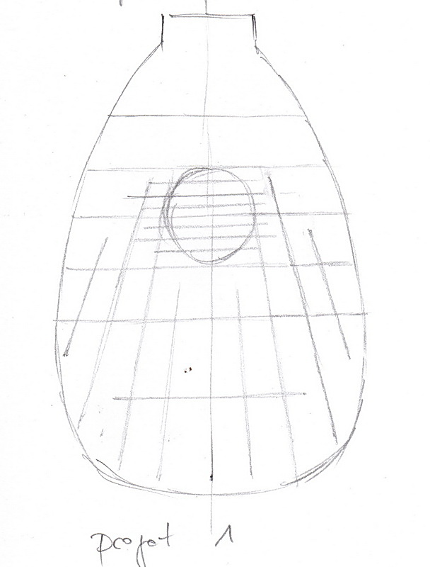

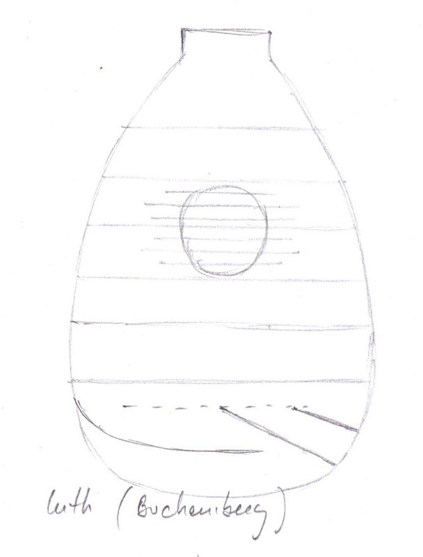

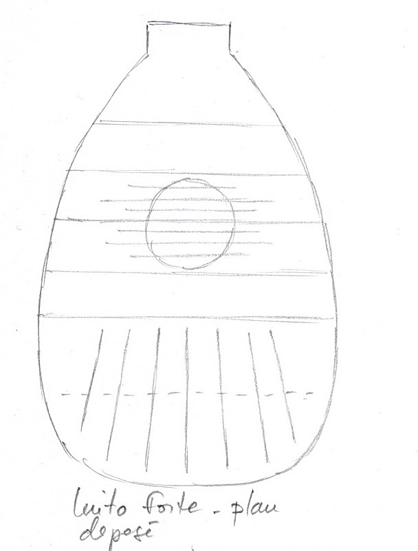

Voila le type de barrage que l'on retrouve sur un luth, ou un théorbe (avec plus de barres harmoniques seulement)
Voila ce que réalise Luitoforte, une entreprise, qui comble du mauvais gout à breveté ce barrage (Torres à du faire des saltos dans sa tombe). Cela donne plus de sustain et des graves plus profonds.
Projet N°1: Une architecture type Romanillos, c'est à dire que les barres passant sous le chevalet traversent les barres harmoniques sans les toucher, celles-ci les enjambent. C'est pas mal, j'ai testé sur guitare, compliqué et pas supérieur au barrage classique.

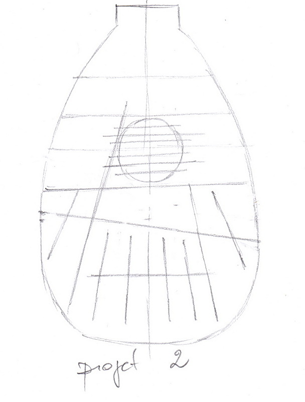

Projet 2: Un mix avec une barre harmoniques inclinée pour favoriser les graves, plus simple que le N°1.

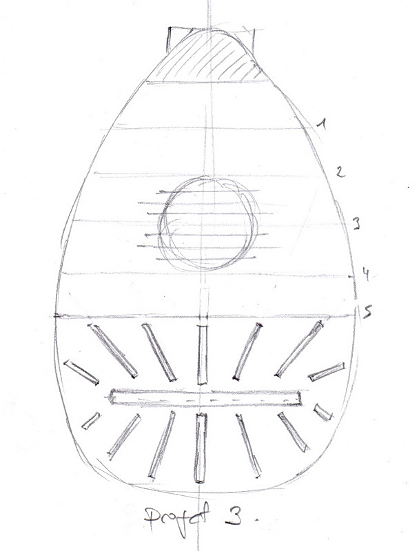

Projet 3: un type Kasha modifié par moi et testé sur 2 guitares. Une barre harmonique sous le chevalet entouré d'un barrage en soleil ou étoile. C'est assez facile à réaliser en plus et on peu varier longueur et épaisseur pour favoriser ou non un coté.
Pour l'instant je ne sais pas, j'aurais tendance à partir sur un barrage Torres simple, avec peut-être une barre de chevalet comme chez Friedrich. Qu'en pensez-vous?

Vous pouvez admirer ma maitrise de la CAO :D
