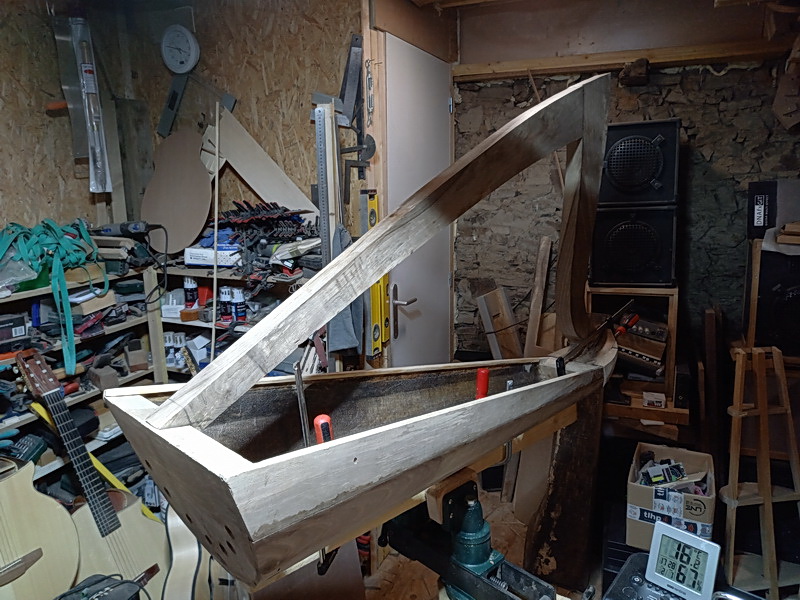

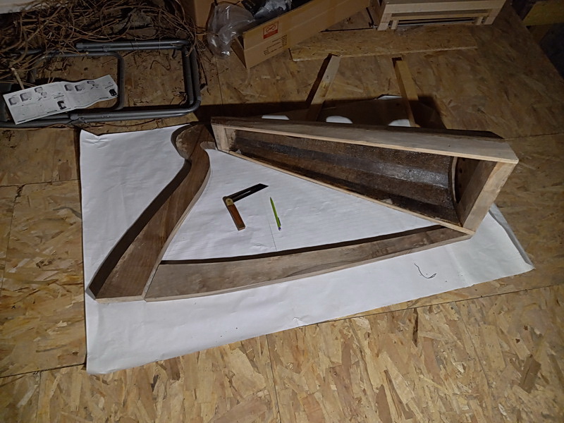

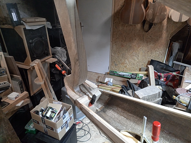

Contrôle sur le plan de la cohérence de chaque pièce, qui est correcte sans plus, mais pas étonnant vu la taille. Ce qui importe le plus c'est d'avoir la bonne longueur de cordes pour chaque note.

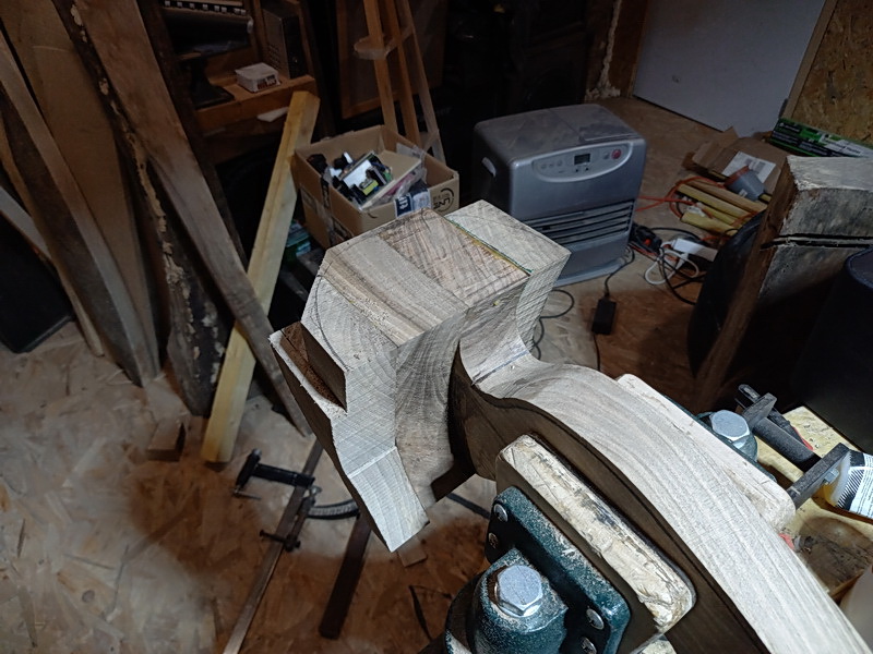

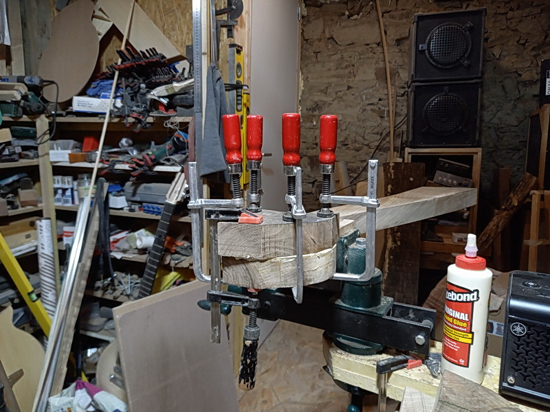

Collage d'une des ailes de la corne, histoire de créer la surface d'appui de la console sur la caisse.

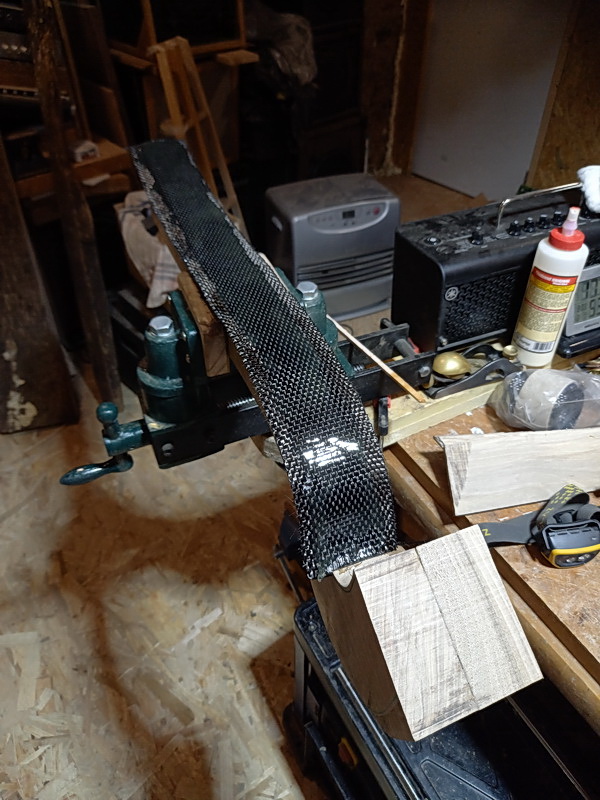

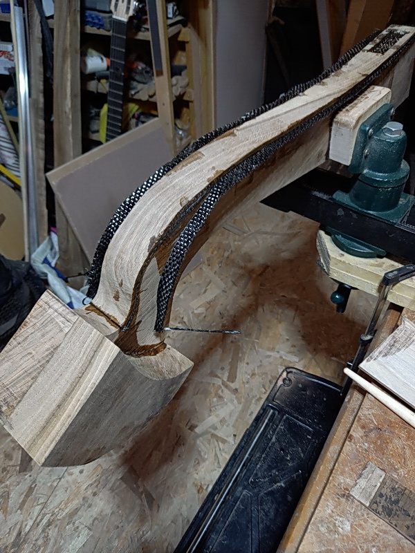

Vu le trajet du fil du bois, je refend la base de la console pour pouvoir coller une plaque de carbone tissé histoire d’empêcher une rupture future de la console (accident fréquent sur les harpes qui tirent beaucoup, 600 kg pour celle là).
Je ne suis pas malade, je prend mon temps.

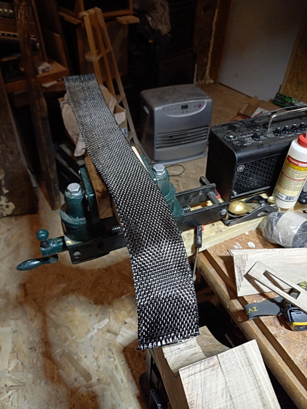

Le ruban de carbone lourd posé.
Résine mise en place
Après collage

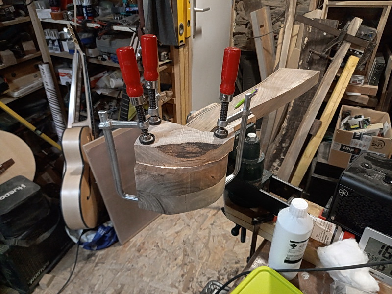

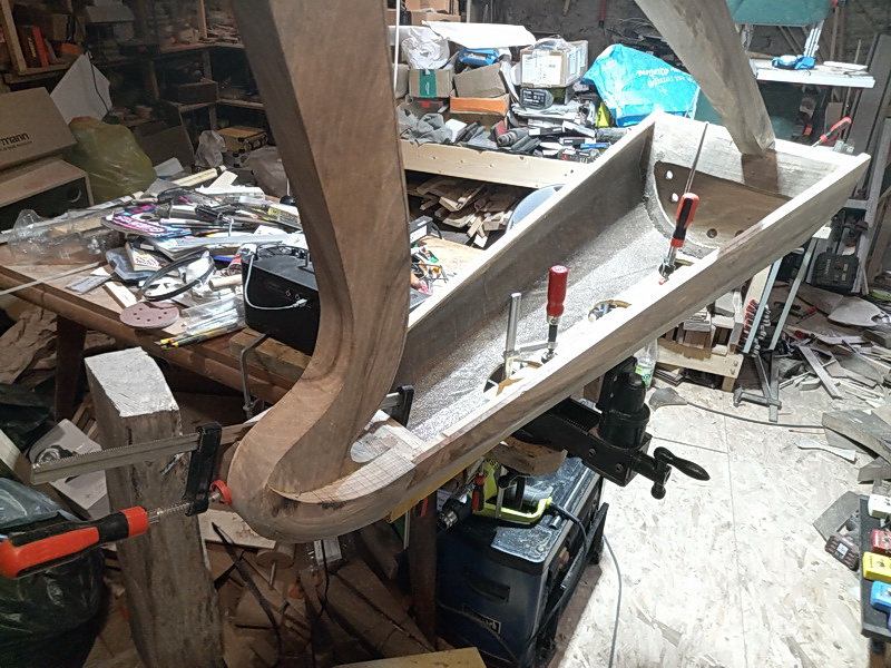

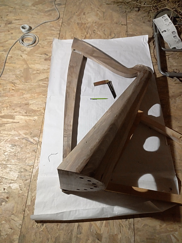

Collage des flancs de la tête de la console (partie qui repose sur le haut de la caisse)
Mise en place à blanc, pour permettre un vissage provisoire de la console sur la tête, histoire de manipuler l'ensemble et d'affiner le placement de la colonne qui part d'un coté de la tête pour finir au centre de la base, donc en diagonale.
Un petit plaisir mais bien court car ma fille ne sait pas que je travaille sur une harpe, je veux garder la possibilité d'une surprise jusqu'au bout.
Après collage

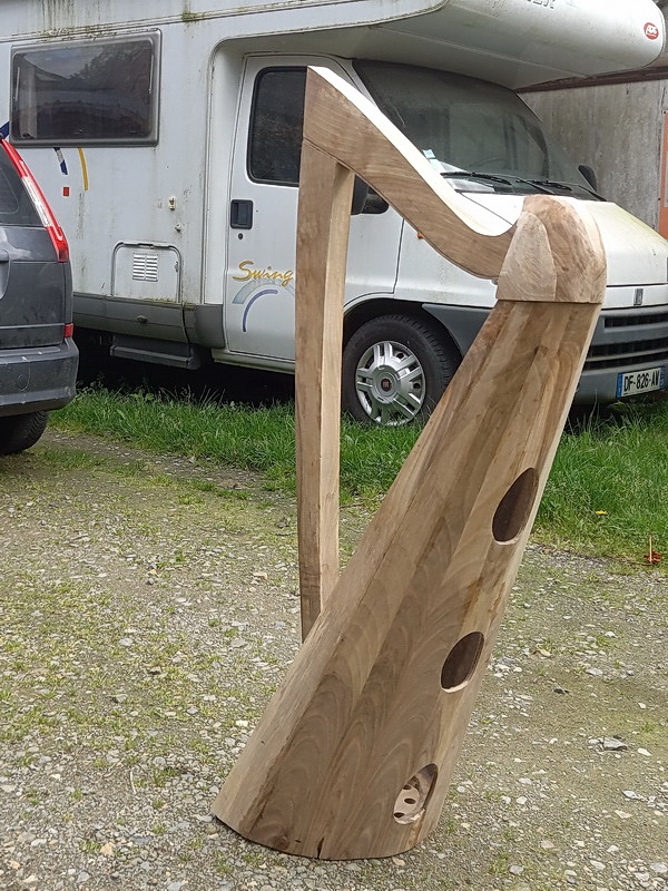

Superbe la ligne ! Et ce noyer !!

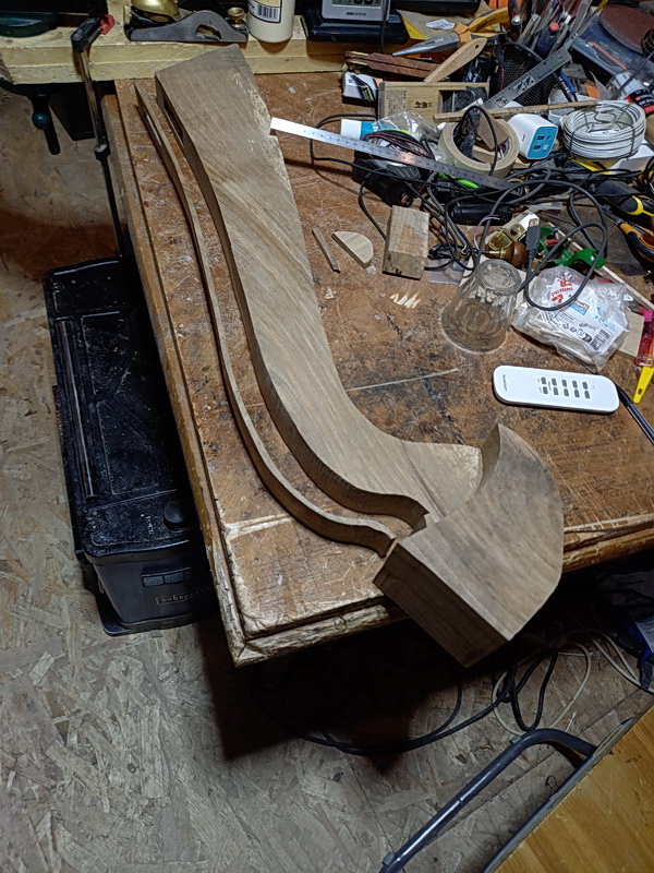

- Messages : 6066
Re: Une grande harpe celtique

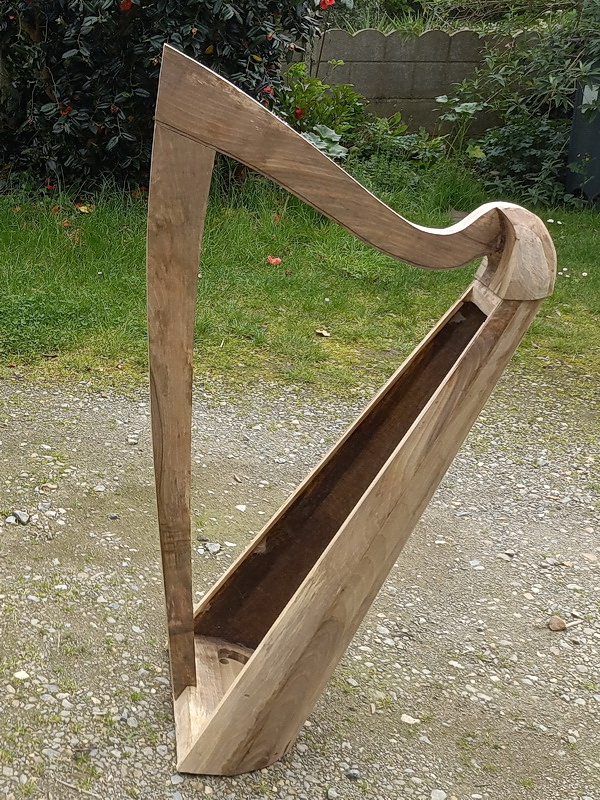

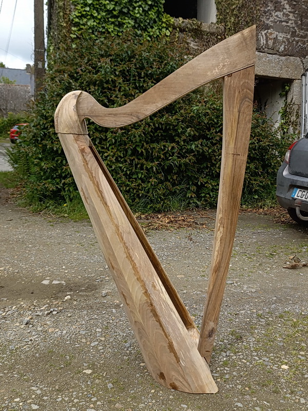

Merci, je suis assez content du design, élancé.
Pour ce noyer, actuellement il est brut, ça va déboîter quand il sera traité.

C'est magnifique, quelle ligne!!
Quelle est sa hauteur, elle semble très haute sur les photos?
- Messages : 6066
Je ne l'ai pas mesurée en hauteur, le corps fait 100 cm au plus long, donc elle doit faire dans les 130cm de haut.
