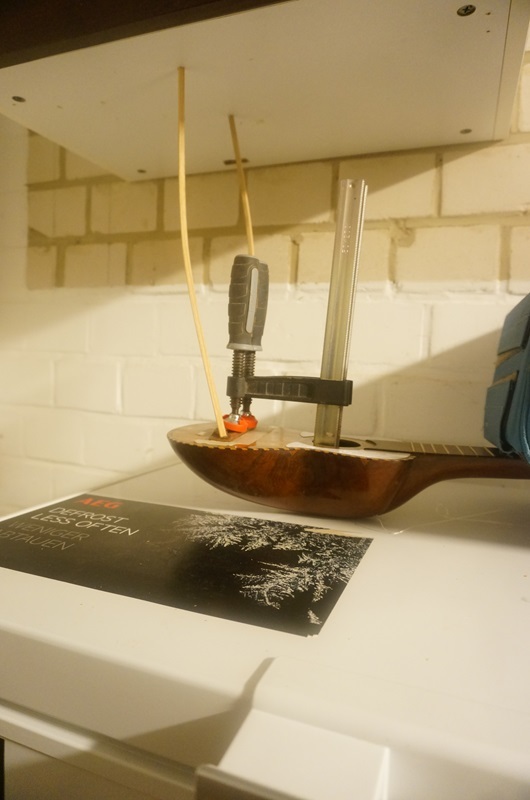

Bonjour. Je n'ai pas compris, c'est un charango avec une caisse en bois ou une caisse en tatou ?
Si c'est une caisse en bois, ça se cale très bien avec de la mousse épaisse type matelas et collage au ciel de barrage (moi quand j'ai des trucs comme ça à faire, je me mets dans ma cuisine, entre le plan de travail et les meubles hauts). La colle d'os liquide donnera de meilleurs résultats sur ce type de collage que la Titebond qui est trop visqueuse et qu risque de laisse un film puisqu'on ne pourra pas serrer à mort. En plus il fait bien chaud et sec, c'est le moment idéal pour faire de la colle d'os...
Ah, super important, il faut évidemment super bien nettoyer la colle, dégraisser à l'acétone et surtout faire des entailles au canif sous le cheval, ça ne doit pas être trop lisse et les pores ne doivent pas être bouchés donc surtout ne pas poncer au grain trop fin et ne pas polir le dessous du chevalet.

Alors,
Le collage dans le matelas sur le meuble de la cuisine, ça va pas le faire.
(où alors vous pouvez vous cotiser pour acheter une couronne de fleurs).

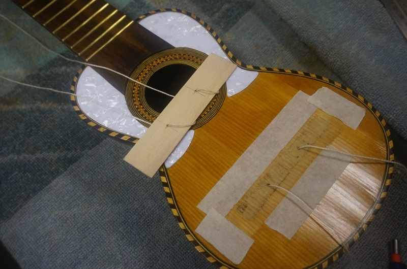

N'étant pas arrivé à introduire quoi que ce soit à l'intérieur du corps de ce petit instrument, j'ai donc utilisé ma sangle pour coller le chevalet.
Le serrage est bien harmonieux, la colle sort de partout. Top!
Le collage à été fait samedi. J'ai cordé aujourd'hui. Demain restitution à sa propriétaire.

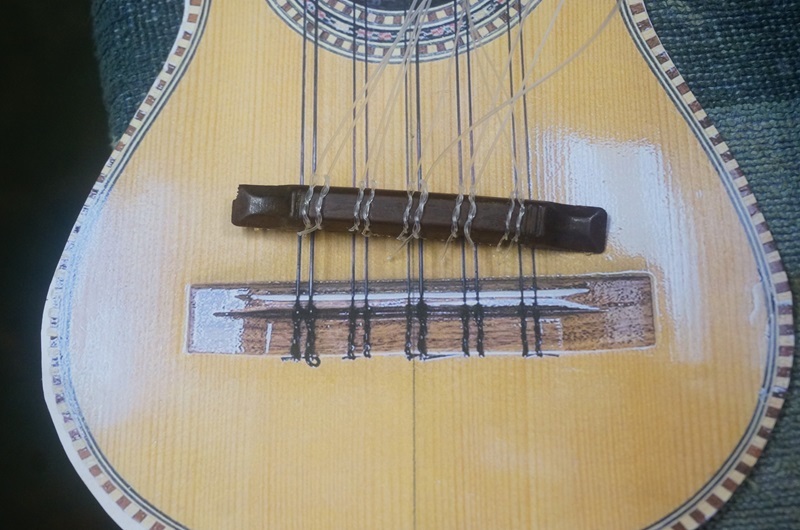

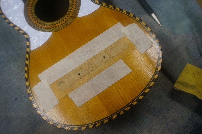

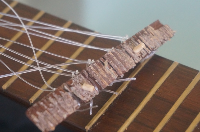

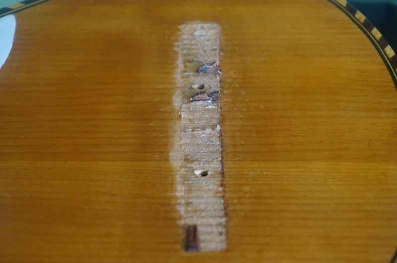

Le petit Charango d'Angelica est à nouveau à l'atelier...
Je vous dois une confidence : mon premier collage (avec la sangle) n'a pas tenu longtemps (j'en suis pas fièr, j'avoue). J'ai trouvé un serre-joint qui rentrait dans la rosace et refait le collage en ajoutant deux petits tenons pour renforcer le tout.... Rien à faire, ça tient pas. Le bois de la table est bien amoché.
Question : "que faire"?
Un nouveau cordier certainement, celui-ci à fort souffert. Mais un cordier/chevalet plus large. Histoire de recoller sur une surface plus saine ?
Un renfort sous la table et des tenons plus large (et plus profond) pour prendre la table en sandwich avec le cordier?
Je ne sais pas trop comment m'y prendre pour résoudre ce problème.
Merci de m'avoir lu.

Un nouveau chevalet sur une surface parfaitement aplanie (ou l'ancien débarrassé des fibres arrachées à la table), et un serrage puissant. Pour ceux qui se foutent du futur, l'époxy lente est souveraine.

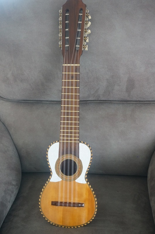

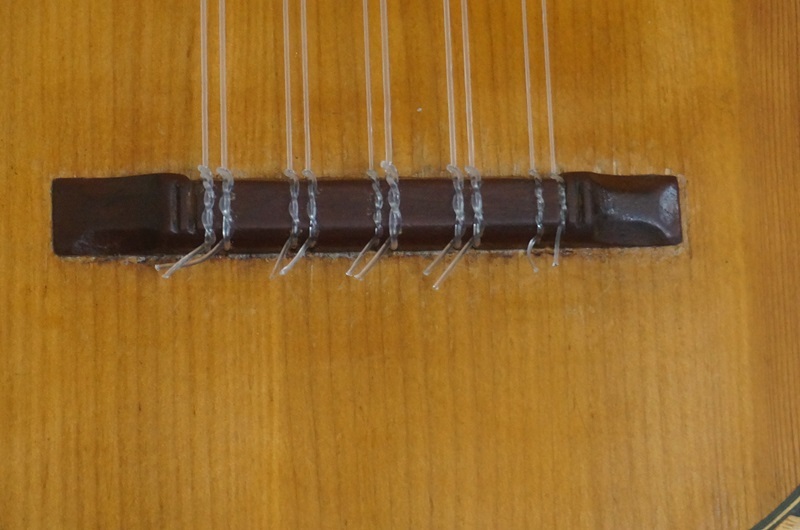

Pour faire mon Charango, j'ai glané sur le net une image grandeur.
SI je compare le Charango d'Angelica et la photo, on vois bien une grosse différence.
Sur son chevalet il n'y a pas de sillet... Les cordes sont dans le vide une fois nouée sur le cordier....

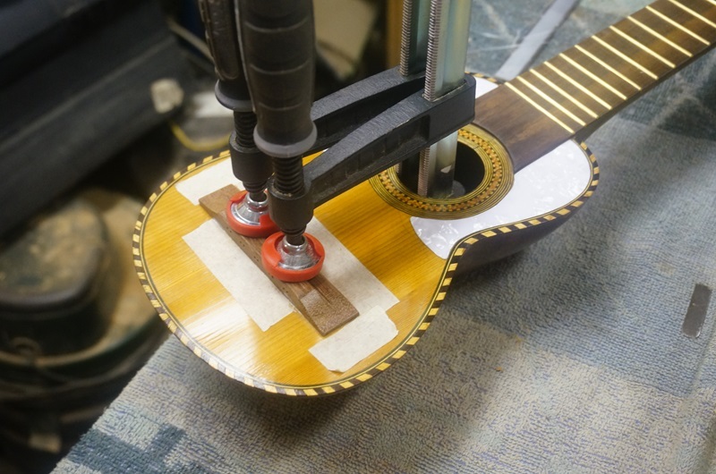

Délimitation de l'emplacement du nouveau cordier/chevalet

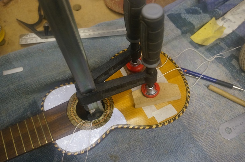

Mise en place du renfort en dessous du chevalet
Serrage à l'aide de deux serre-joints.
c'est parti.

La plupart des charango ont ce type de chevalets sans sillet, c'est comme sur les luth, un héritage du passé.

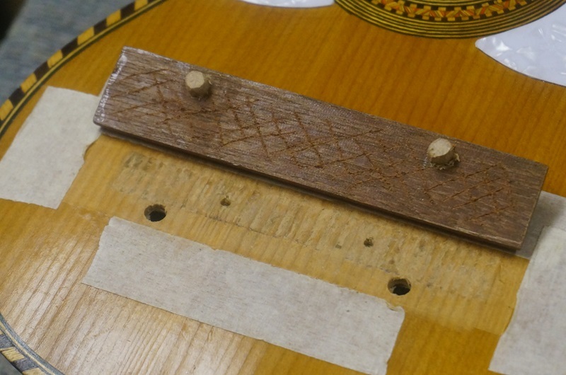

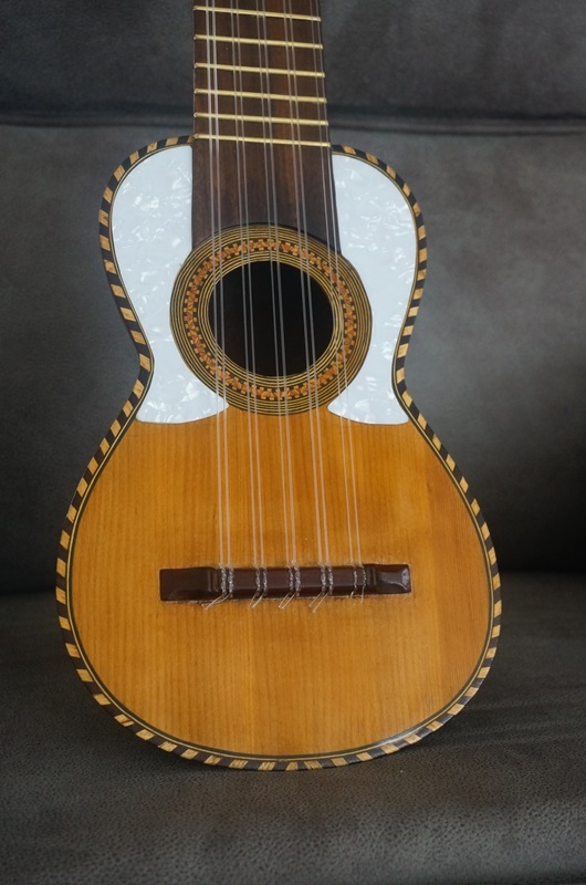

Re: Charango
Collage du chevalet cordier sur le Charango.
Deux chevilles de 5mm
Deux serre-joints
Et j'ai pu trouver un Ciel pour maintenir les deux oreils du chevalet
Deux serre-joints
