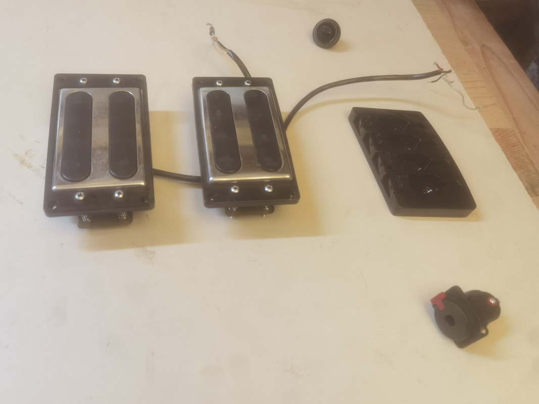

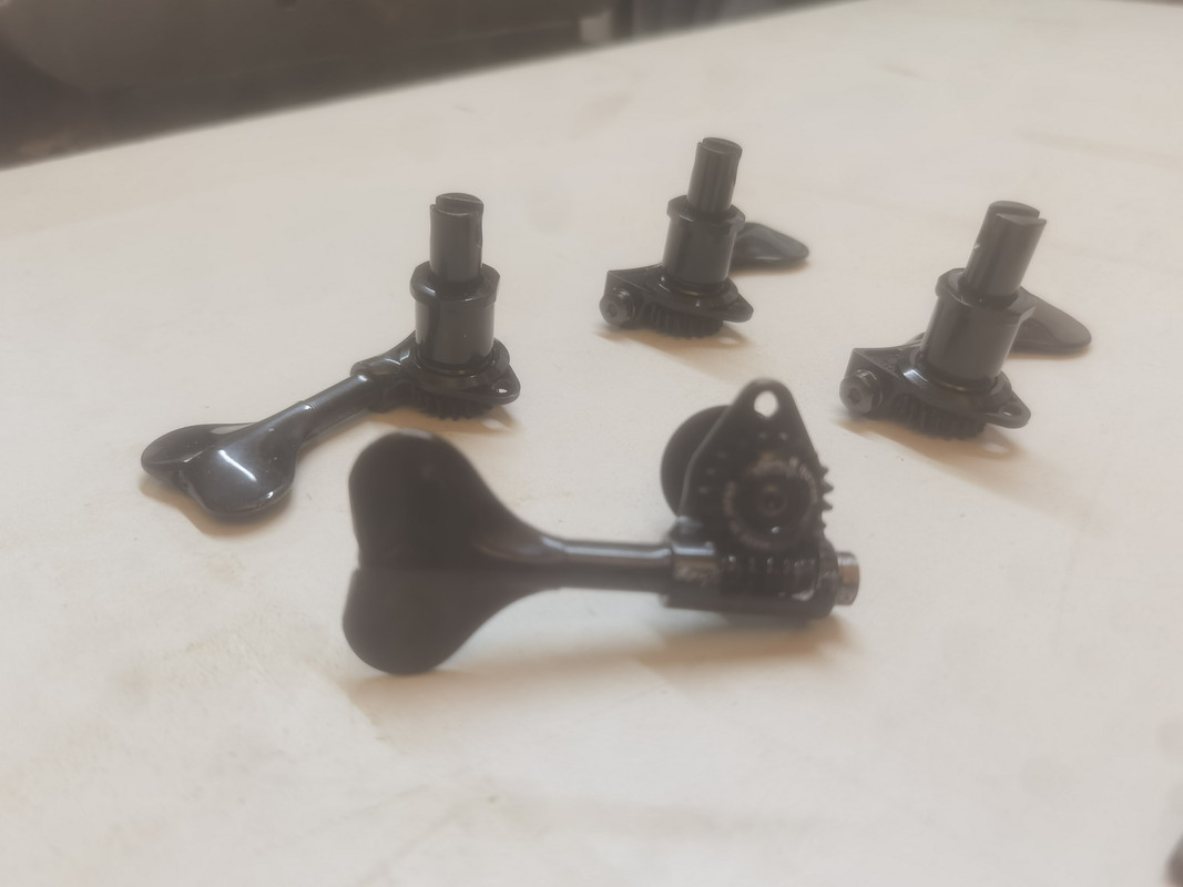

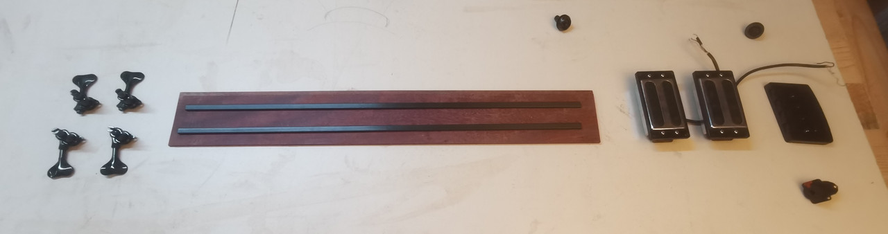

Cette semaine c'est Noël!
Chevalet Vigier, micros peavey T-40, mécaniques "gotoh ultralight", renforts carbone pour le manche, jack verrouillé et straplocks encastrés.
