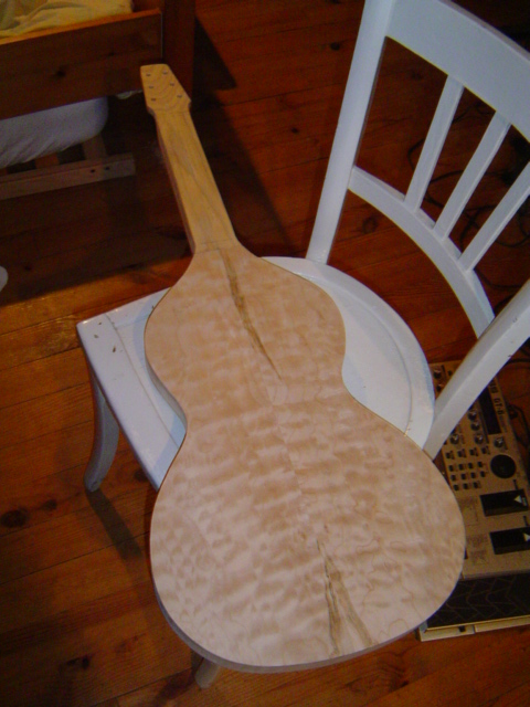

Salut tout le monde!
bon ben après quelques mois d'arrêt, je reprends cette lapsteel ;)
donc cette semaine j'ai fait un barrage en H (j'ai zapé les photos par contre
) et j'ai collé la table
ça donne ça :
il y a encore les marques vertes sur la table... celle vers le "manche" sera sous la touche.
sinon j'ai mis un filet sombre entre la table et le corps :
bon alors questions : jusqu'où feriez vous l'arrondi du bord de la table? jusqu'au filet? j'aurais bien fait un binding naturel perso mais je sais pas :?
je suis en train de faire des tests de teinte de la table (merci hyperion
;)), elle sera sûrement turquoise/vert sombre. à votre avis, je fais de quelle couleur le corps? sachant que j'ai encore envi de voir le veinage du frêne ;)
et je remets la question du post plus haut,
pour le placement du chevalet, je fais comme une électrique? E aiguë + 1mm et E grave +6mm par rapport au diapason théorique? (635mm)
merci d'avance
@+++++ Tom

Salut tout le monde, merci ;)
bon sinon aujourd'hui j'ai fait les ouies, avec une bonne fraise de 3mm au carbure c'est super simple en fait (faut que je ponce encore un poil)... et j'ai fait l'arrondi à l'avant (jusqu'au filet) et à l'arrière
avec la table mouillée ça donne ça :
l'arrière :
niveau teinte, vous pensez quoi de cette couleur?
merci ;)
@+++++ Tom
l'arrière :
merci ;)
@+++++ Tom
