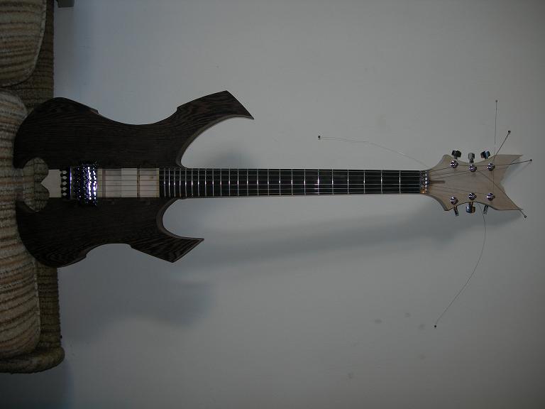

bon ba j'ai pas ete surproductif mais j'ai fait la mise en forme avec le gabarit et fraise a copier, puis fraise a affleurer.
j'ai un, tout petit arrachement qui se ratraperra sans probleme...
voila ca donne ca:
ca commence a ressembler a une grattoune :D :D

j'ai desepaissit la tete, qui etait trop epaisse pour pouvoir accuellir les mecaniques, j'ai remis un coup de defoncceuse sur la defonce arrière du floyd (au niveau des ressort) sinon j'aurais pas pu mettre de plaque, j'ai percé les 2 trous pour les inesrts du floyd et vu que je suis comme un gamin a noel, j'ai mis les mecas, le floyd et les cordes pour voir...
les 2 trous des insert
la tete
et la gratte a l'etat actuel...
j'suis content ca frise pas trop y a que la corde de mi grave sinon c'est bon :D
bon ba y a encore plein de truc a faire, mais j'ai eu mes premiers sons acoustiques et c'est deja sympa :D

je me tate pour faire le dessus du corps bombé, j'arrive pas a me decider, en meme temps ca serait pas mal car elle est lourde pour le moment, elle doit pesé autant que ma basse ibanez 5cordes... mais il reste encore la defonce electronique a faire aussi, et tout pleind de truc a droite a gauche

j'ai bien envie de mettre des petits reperes ~2mm de diam, ca devrait etre faisable, les incrust genre nacre j'aime pas trop ca et je m'en sentais pas capable :? surtout par rapport a l'epaisseur enlevé au radiussage (10") sur la touche ca m'effrayais.
par contre je vais peut etre faire un incrust en erable sur la tranche de la corne sup. genre petit tribal... ca dependras des chutes...

un peu de neuf... la defonce electronique ne c'est pas treqs bien passée, je suis legerement retombé dans la defonce du floyd...
voila mon trou de merde.
la defonce elle meme... du coup je n'ai pas refait les dernières passe de la defonceuse avec une fraise a copier plusi petite, je n'ai pas trop envie d'aggrandir mon trou :lol: :lol:
et la gratte a l'etat actuel avec 2 boutons.. whaou :lol: :lol: :lol:
voila pour le boulot merdique... :x
