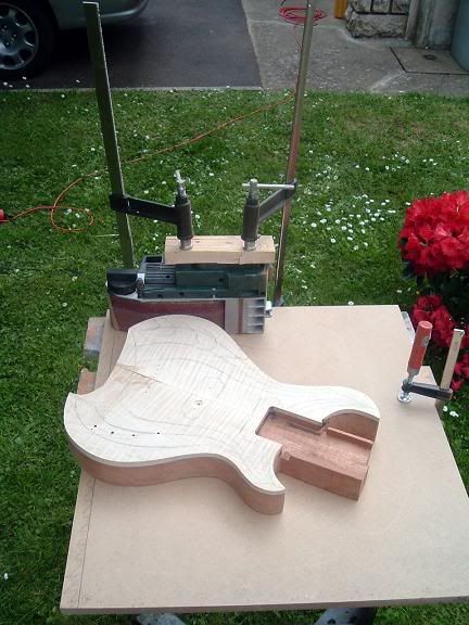

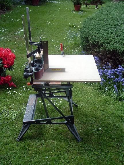

Mon beau frère m'a prêté sa ponceuse à bande, ce qui va me faciliter les choses pour pas mal d'étapes. J'ai fait un petit montage d'équerre :
Et c'est parti avec le corps, histoire de ramener les contours à 90°, car ce n'est pas très régulier.

Pour ton montage, j'avais fait un truc comme ça pour un "meuble" arrondi et j'ai eu quelques méplats bien que fait avec précaution, fais y gaffe ! (enfin je t'apprends rien je pense)

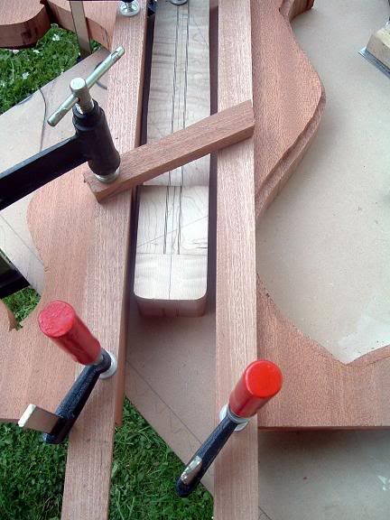

Bon, j'ai avancé un peu sur la jonction corps/manche. J'ai défoncé un partie du talon en biais, suivant l'axe entre les deux cornes.

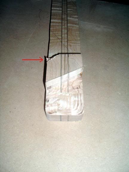

Par la suite, je devrais faire un galbe de manche très rondouillard pour un accès toudou aux zégus. (la flèche rouge c'est un coup de zèle pour virer un coin qui m'empêchait de passer mon guide... Je ne recommencerai plus, promis

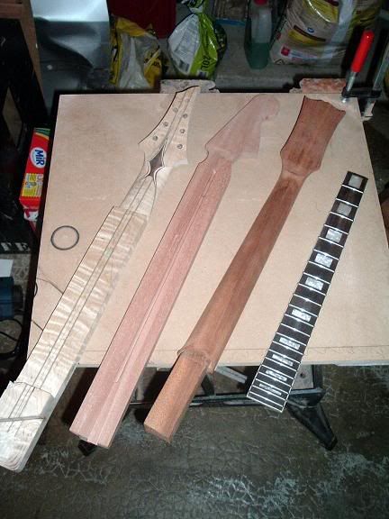

Et pis tiens, j'fais une collec! A gauche celui de Eithel, au milieu celui de la future telecaster deluxe en ferraille, à droite un manche réalisé il y a... bon, un gibson style avec une touche provenant d'une vieille Epiphone, je devrais l'utiliser pour un projet SG Custom Cream & Gold, miam!

C'est sûr, c'est juste pour corriger le plus gros, après je repasse à la cale à main...farev a écrit :Bel atelier !! :D
