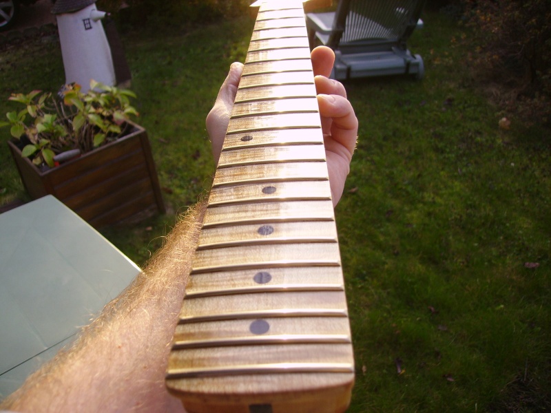

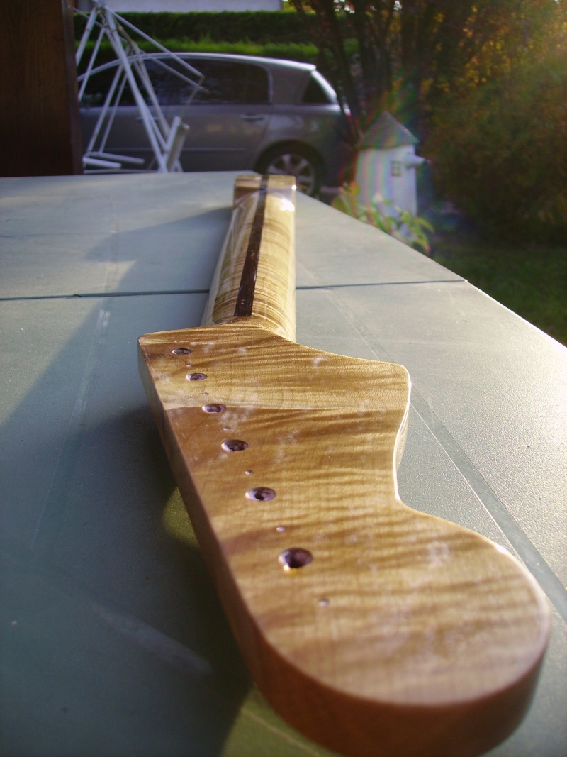

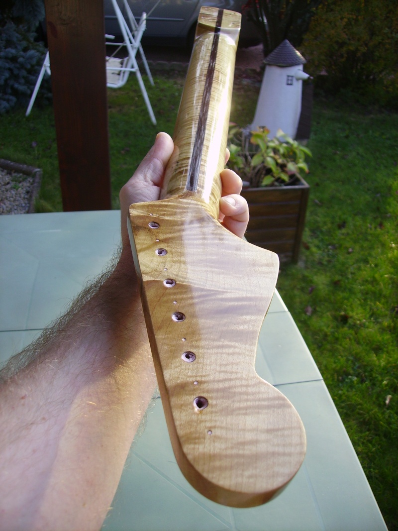

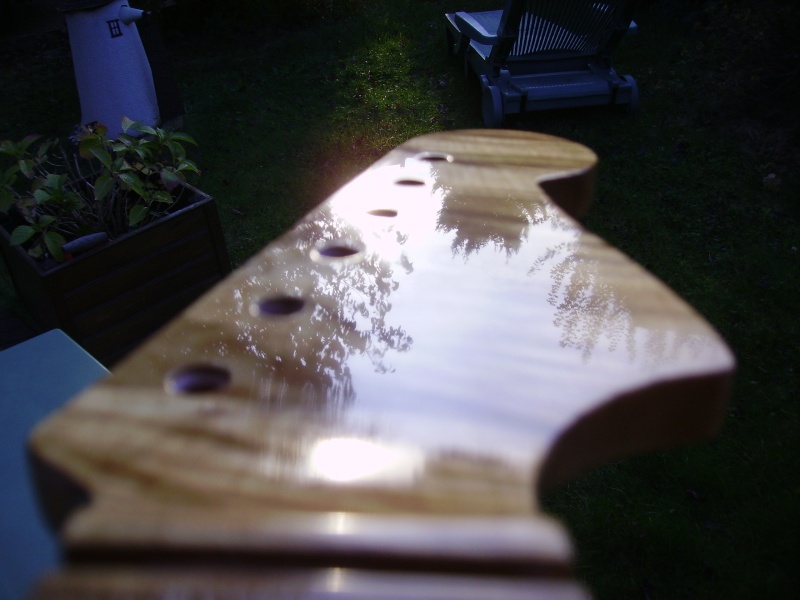

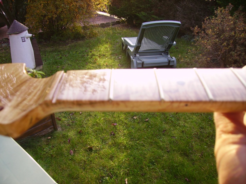

bon j ai poncé jusque à 2000 et poli c'est fini pour l instant jusqu à que je trouve le produit pour virer les traces de perçage de couches et et une machine pour (j en ai marre à la main :? )
reste la planif :roll:
et pour vous montrer que c'est tout un art de prendre des photos avec mon apn
la mise au point je l avais mise sur les frettes et lui il la fait sur la chaise longue :pac:

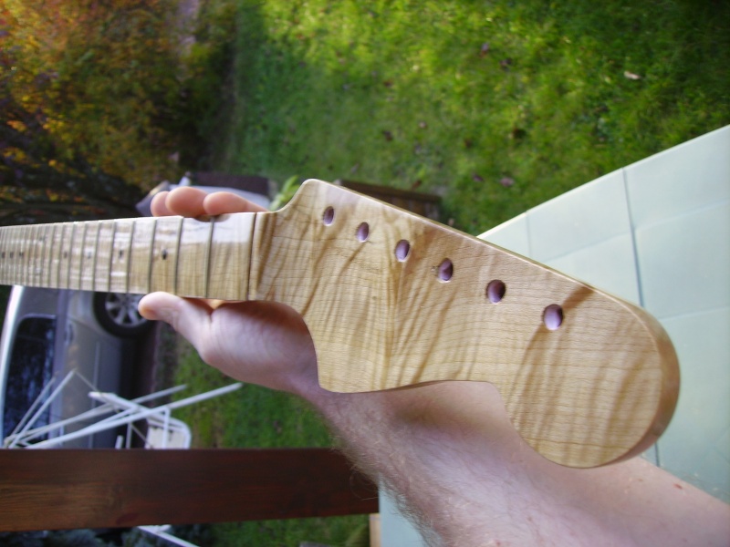

C'est quand meme la super classe.. rien à dire. :beer:
Re: jessy 2 alias pépé le putois rererevernis
cet érable est a tomber...Et super bien mis en valeur avec le vernis
Messages : 4426
Message par Pierceval »
Ce verni de tueur :snif:
Ouhlà ça brille! Tu vois ça valait le coup de se faire chier! :roi:
c'est au poil :mrgreen: :linux: :prr: :prr:
bah...Sont toutes froissées les fibres de ton bou'd'bois... :lol:
Magnifique...
Messages : 6852
avec ces photos, je vais pouvoir expliquer a maman qu'il me faut une autre strat :baleze:
Bravo Ludo, c'est beau !!! :linux: :beer:
Keep on mind : le mieux est l'ennemi du bien .... :siffle:
merci les copains mais c'est rageant de voir les perces de couches alors que le reste est bien :(
par contre touche érable :? c'est la dernière fois qu on mis reprend c'est un boulot de dingue de finition autour des frettes :? (d ailleur c'est pas parfait mais à 1 m ça se voit pas :mrgreen: )

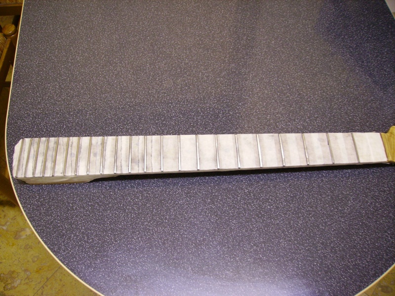

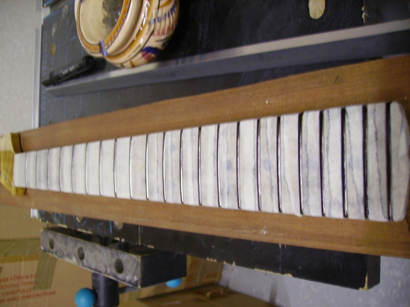

et maintenant la planif donc il faut que je le cale pour pas qu il bouge et après restera à gratter le vernis des cotés des frettes :roll:

Nickel... et pas flou, en plus. :app:

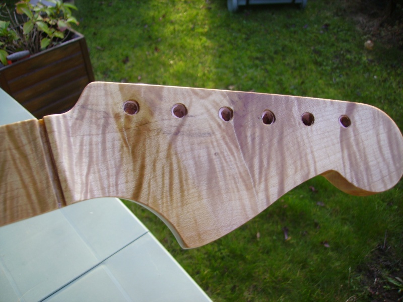

Avec des ondes comme ça, ça vallait vraiment le coup de se casser le c.. sur le vernis.
C'est magnifique Ludo !

reste la planif mais je vais garder ça pour plus tard je vais essayé d' avancer la jazz tant que le temps le permet (j ai pas mal de copeaux à faire et vu que la défonceuse c'est en plein air :? )

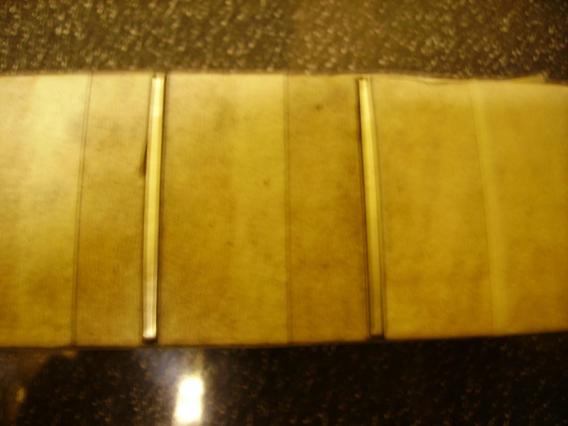

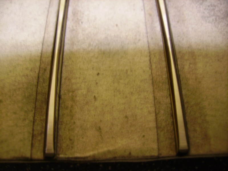

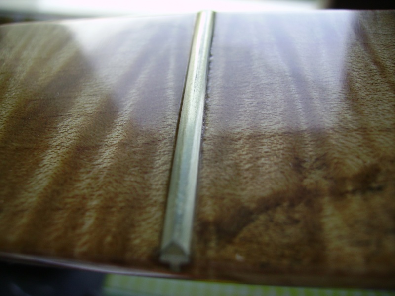

je repasse un coup parsque la frette 6 et 7 mon donner du mal :?
bon c'est fini :|
j en ai suer :(
j ai eu 3 frettes rebelles la 6, la 7
,la 14
et j ai plus attaqué les premières que les dernières
il me reste 0.9 mm de frettes en case 1 et 1.1mm en case 22
ça donne ça en case 1
et j ai pas de lime à refaire les frettes :shock: va falloir que j en achète une sinon je vais y passer 10 ans :roll:
et à la fin bien sur j ai mis un coups sur la tete devant et rayé mon vernis :pac: fais chier les frettes :evil:
