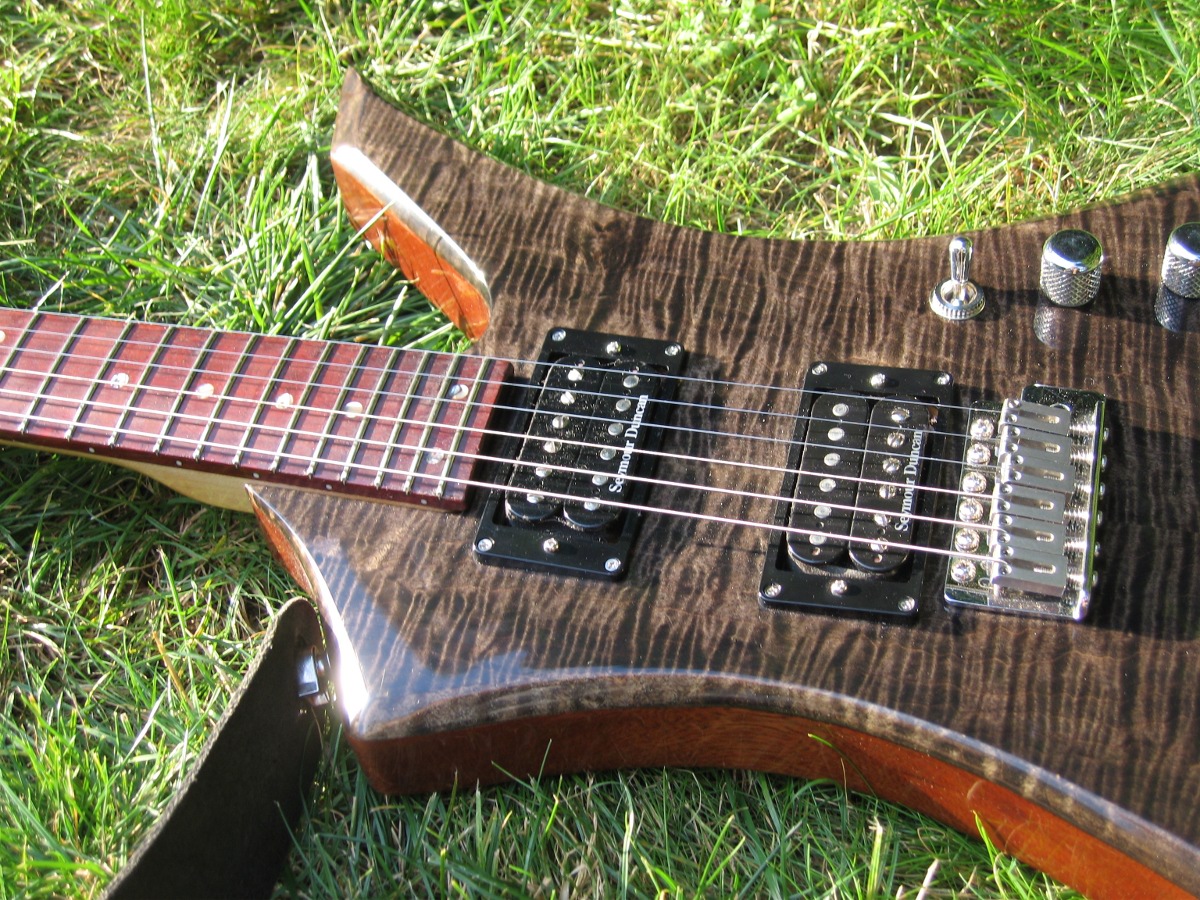

bon, alors résultat du WE en photo, j'ai collé la nacre à l'araldite, slotté, coupé la touche et collé les filets blancs sur le côté (sauf le petit bout du fond, je voulais pas l'arracher en radiusant la touche). ça donne ça :
côté régularité du radius, j'ai utilisé la boite à Bernard, donc on est rectifiés propre, la solution est excellente.
Dimanche j'étais vraiment super content du rendu, pis là, je suis tout déçu.... l'avant dernier insert a un léger décalage de moins d'un mm par rapport aux autres (vers l'intérieur), ça se voit.... et, de même, je ne sais pas comment je me suis démerdé mais les insert sont pas vraiment bien centrés (en latéral), j'ai en haut du manche (notes aigues) presque 1 mm de plus à droite... Ca, ça se voit pas vraiment, c'est surtout l'avant dernier insert qui mal aligné...
Alors avec les frettes et les cordes ça se verra peut-être pas, mais là je me tâte à recommencer (et ça fait chier parce que c'est putain de long à faire....)... Surtout que posé sur la gratte ça pête vraiment comme je voulais, mais c'est pas parfait....vraiment pas....
bon ... p'tite déprime du soir un peu là...
Ah oui autre chose.... ma cavité électronique je dispose d'une profondeur de 29mm (2 mm pour le cache enlevés) et bien sur le sélecteur 3 positions (type strat) de stewmac occupe 32 mm... qui c'est qui l'a fort bien mal placé, qui l'empêche de marcher?? moi..... Pour l'épaisseur ct voulu, mais là je m'ai fait eu....
Donc... quelqu'un connait-il un fabriquant qui fait des switchs 3 positions de faible hauteur? Ca doit exister, les ibanez sabre ont un sélecteur 5 positions avec un corps plus fin encore ...
Merci
Merci

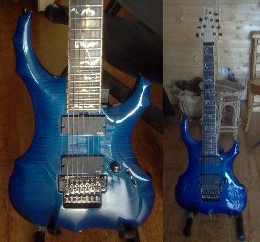

Ne va pas nous cacher une table pareille en noir hein??? Bleu, t'es sur? J'aime pô trop beaucoup bien cette couleur...
- dgeofwot
- Messages : 1231
- Localisation : 69440
Re: 2 sept cordes ESPRS : On attaque les touches !!
Roooo meuh non!!... Ce sera comme la tienne (elles ont le même papa d'ailleurs !!), sauf que les ondes claires seront bleutées ! :)
Je ferai des photos des essais quand j'aurai la teinte. :D

Tiens Tubart ça ferait une sorte de visuel comme celui-ci mais avec un bleu plus foncé par contre.
La teinte ce serait celle ci : http://www.guitare-shop.com/product_inf ... 39313991f1
Z'en pensez quoi?
La finition de l'autre avec la table en bubinga sera radicalement différente et proche de la simul d'origine (à ce jour). :)
Z'en pensez quoi?

J'ai eu l'occasion d'essayer cette gratte de Capelli qui était en dépot vente dans un magasin sur Lons Le Saunier, le blue burst est sympa, à ta place, je tenterais non? :
- dgeofwot
- Messages : 1231
ouaip, c'est très beau mais encore trop clair pour moi, j'essaye de te trouver une finition proche de ce que je veux chez PRS.

http://www.woodbrass.com/images/woodbra ... L+BLUE.JPG
C'est ce genre de finition que je vais esayer de faire, tu vois. Je veux pas un bleu trop clair parce que j'aime vraiment les grattes foncées et un peu discrètes mais là, les ondes sont joliment mises en valeur.
EDIT :
