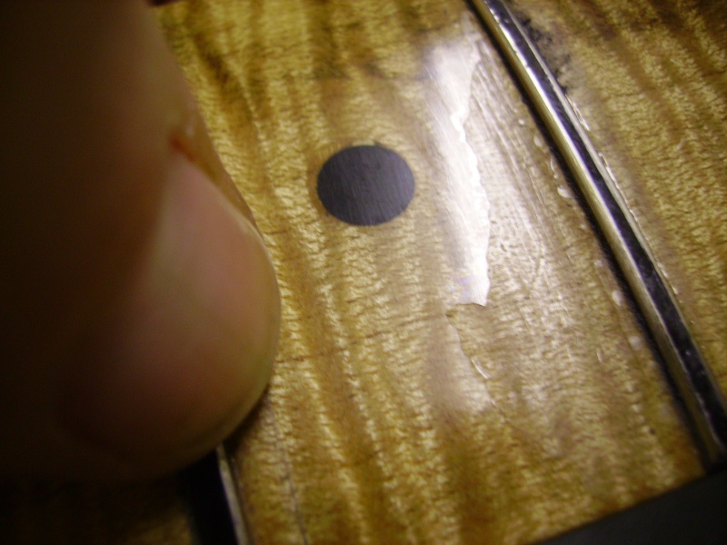

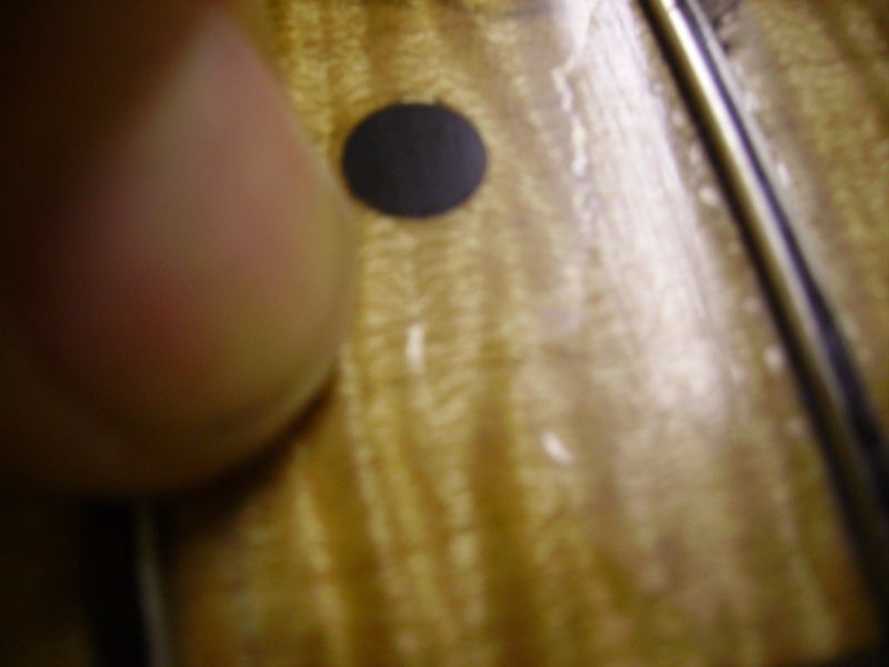

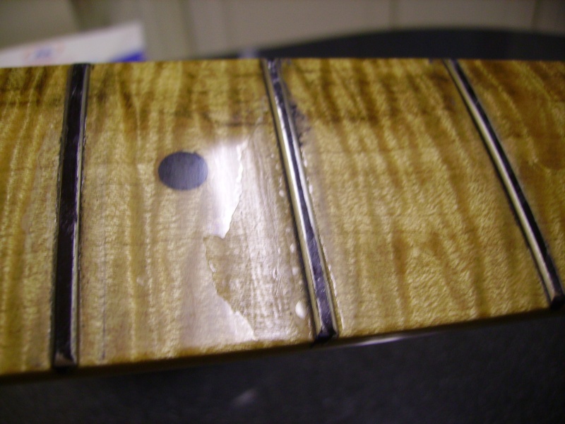

j étais en tarin d'arrondir le frettes avec ma lime du pauvre et comme j avais attaqué le scotch je le change et :pac:
un bout de vernis qui se barre :cry:
de toutes façon le vitrificateur c'est de la merde la preuve
avec l ongle ont le marque :evil:
en plus que ça pue et met un temps infini à secher :?
je sais pas quoi faire je suis fin agacé :pac:

refais un nouveau vernis en entier. Si il a lâché maintenant, imagine le résultat une fois les cordes montées...

le scotch sur des vernis fin ça fait souvent des dégats (surtout quand le scotch colle bien ... comme le plasto :pac: :pac: )

en faite c'est un defaut d'accroche du bout qui est parti (je sais pas pourquoi :?: )
le reste tient :? donc peut etre du gras ou autre chose :?:
m enfin le vitrificateur c'est zarbi quand meme :?:
là sur le case j ai reponcé pour l accroche on verra :wink:

pourquoi tu mets pas du scotch sur le reste du manche pour arracher le vernis? :mrgreen: ca ira plus vite que de poncer
non, plus serieusement, c'est un des plus beaux manches en erable onde du fofo, ca seraot bete de le gacher avec ton vitrificateur a la con, parce que s'il se pele des que tu fais un bend, tu seras de toute facon oblige de tout recommencer. Sur le moment ca fait chier, mais apres je te promets que tu ne regretteras pas.
benne ton V33, commande toi du ktm9, tu verras, il est bien plus facile a utiliser, et surtout, ne te laisse pas abattre :beer:
Re: jessy 2 alias pépé le putois la poisse
là je fais une réparation de fortune pour pouvoir m en servir quand meme :roll: depuis le temps ,mais c'est clair le v 33 c'est fini
et il pèle pour une raison c'est que le vernis sur les frettes je l ai retiré donc il est ouvert (pas fermé )c'est galadan qui en parle sur le topic à tomate (c'est peut etre la raison)
par contre est ce que le ktm9 il johnny? parsque ça j aimais bien :wink:
et mine de rien les manches érables c est la misère la prochaine fois je frette après vernis (c'est à dire jamais :prr: )

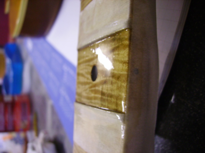

une ptite photo de la réparation en cours
:wink:

ça me gave grave parsque je sais pas pourquoi il se détache :?:
là c'est une petite plaque alors que le reste était bien accroché :|
mais le vitrificateur raz la casquette pour la prochaine je testerais autre chose :roll:
donc la j ai vernis la case on va voir si ça tient :wink:
pourtant le scotch de masquage 3 m papier ça colle pas énormement quand meme donc il était pas suffisament accrocher au manche :?:
