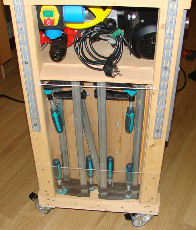

Donc, entre deux trous sur la gratoune ...
Petit bouts de plexi pour ranger les serre-joints.
Et j'avais un étau orientable qui trainait depuis Mathusalem dans mon placard ...
Re: Etabli en bois - On se fait une tite fretteuse ... p11
Les wolfcraft, c'est de la balle
