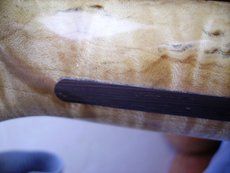

Re: jessy 2 ,pépé le putois is dead
alf a écrit :Image
mais quest ce que c'est que ce bazar?
fouzy une goutte de cyano, un serre joint, une retouche de vernis, on en parle plus.
tu es sur de la résistance de la cyano?
je cumule les emmerdes
:pac: :cry: la tige est sous tension (et elle agit le manche peut etre creusé ou bombé c'est le bout du skunk qui monte plus ou moin )
une explication la colle qui est senser collé le pépé n a pas collé (ajustement serré ,trop peut etre d'ailleur )
les solutions il y en a pas beaucoup
1) forcé avec le truss pour faire remonter le skunk mettre de la colle (mais laquelle :?: il faut de la très liquide et costaud) puis le desserré et serre jointé pour qu il soit à la bonne place
2 )version hard decollage à la vapeur du skunk en entier (un sacrée chantier )et recollage si ça se passe bien mais par exemple à l époxy pour comblé les manques et les éclats
3 )je fraise le skunk et j en refais un,1 mm plus large en ayant repris le manche par contre j ai plus de wengé mais j ai du noyer
et là c'est de la haute voltige
et dans les 3 cas c'est surement le vernis à refaire plus ou moin en entier (mais ça c'est de la rigolade comparé au reste ) :roll:
c'est la première fois que la vinylique me prend en défaut
je sais pas quoi faire là je le laisse sous tension j ai réussi à le mettre droit (enfin j ai mis un peu de creux 0.2)
je le laisse et je vais voir vendredi si la gratte est désaccordé de combien de ton si c'est d'un quart de ton ça peut tenir si elle a perdu 1 ton je suis bon pour réparer d'urgence ou cela sera un manche d'expo (ça change :? )
si vous des idées je suis preneur
la cyano je suis pas sur.
par contre, si tu arrives a y faire rentrer de l'epoxy, ça va calmer le putois farceur :mrgreen:
tu pourras toujour passer au plan usinage si ca merde
ludobag a écrit : une explication la colle qui est senser collé le pépé n a pas collé (ajustement serré ,trop peut etre d'ailleur )
Peut-être une conjonction de deux facteurs, ajustage très serré qui n'a laisé que le strict minimum de colle + travail du bois, soit le manche soit la baguette qui se rétracte.
Il revient en place si tu appuie dessus à la main ?

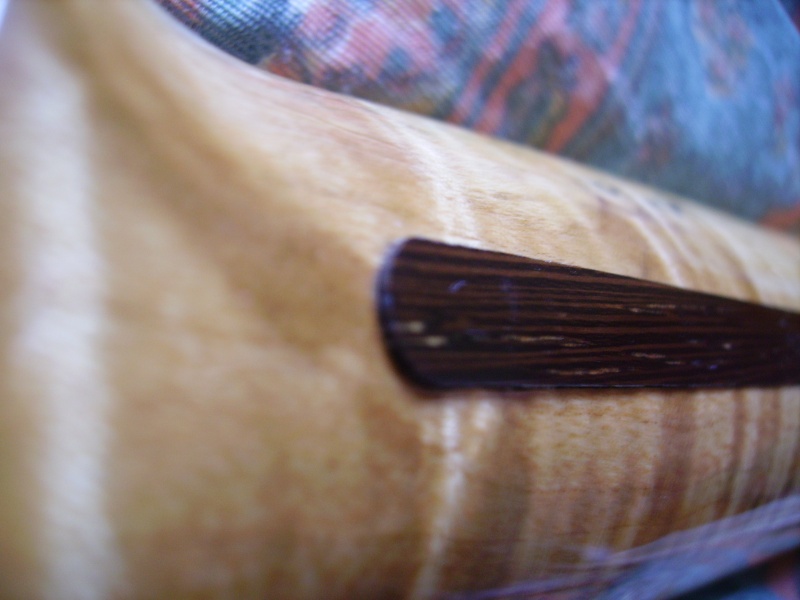

en fait non il se meut difficilement c'est le truss qui le fait bougé
à la main je ne le refonce pas à mon avis peut etre qu avec un serre joint je dois pouvoir
sachant que cette baguette fait 6 .5 mm d'épais mon manche fait 21 mm il y a 5.5 mm de touche 9 mm de truss et le reste de wengé et c'est localisé du debut jusqu en 3 ème case le reste ne bouge pas ,au talon il y a plus épais (+6 mm en gros)
et c est le point de pression de mon truss double le milieu est moin solicité en fait par conception du truss
j ai essayé en jouant avec le truss il sort ou rentre plus ou moin
pour moi c'est la colle tu collerais à quoi ? si ja rrive à faire passer de la colle
peut etre en le fesant remonter je l encolle et je le force à redescendre mais il faut de la colle qui s infiltre
je l avais rentré serrer le machin des petit coups de masse pas de jeu :|
ludobag a écrit :en fait non il se meut difficilement c'est le truss qui le fait bougé
Si tu desserre la tige, au point milieu, tu peux le bouger en appuyant dessus sans trop forcer ?
il faut que j essaye mais il est à beaune le putois (à la campagne :mrgreen: )
là je suis à la ville :arrow: boulot
mais en réflechissant non il bouge pas à la main tige desserré :|
Re: jessy 2 ,besoin d'expert en putois
bon j ai craqué j ai été passer du vernis sur la lp :? (c'est grave 2 jours loin de mes bouts de bois je peux pas :oops: )
et en meme temps inspection du putois :?
pas casser :linux: et la gratte à peine désaccordé d à peine 1 quart de ton
je vous met des photos précises et je pense de plus en plus que c'est la colle qui à chier (d habitude c'est l inverse on chie dans la colle :mrgreen: )
comme j ai expliqué déja mon ajustement était serré et je l avais rentré au maillet
donc comment réparer :?:
avec quel colle ,comment
j attend vos suggestions
8 sur 11 nettes! :app:
Bah moi j'ai bien l'impression que c'est ton skunk qui est plein d'huile comme mon fond, colle moi ça à l'epoxy!! :viking:
Message par VOMITO »
sinon il y a 11 50, on utilise souvant ca au boulot.
la c est sader , mais il y a d autre marque qui la distribue
je connaissais pas :wink:
:? par contre si je dois ruginer il faut que je decolle entièrement :shock:
Messages : 14903
Vis à bois 4x30 ?
Bon faut faire un avant trou et un fraisage ....
