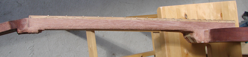

Bon, ce soir j'ai un peu avancé ... j'ai fini la touche avec limage des frettes, petit DOT troués sur la tranche et collage de la touche sur le manche (après un bon dégraissage à l’acétone
La touche a très très légèrement glissée :pac: ... j'ai un décalage de 6/10mm environ :linux: ... en gros un coup de cale à poncer et zou c'est de nouveau centré :mrgreen:
La largeur de la touche au sillet est de 44mm et vers le chevalet 56mm ... donc 55.5mm une fois finie, sachant que l'entraxe entre les deux cordes de Mi avec le chevalet Hannes est de 53.7mm, je ne pense pas que cette petite réduction sera critique ... glopglop :roi:

Re: "Raaka" - Touche collée - P16
Il est bizarre comme ça le repère avec un trou :?
C'est quoi son diamètre intérieur? Peut être le remplir avec un bout de plastic blanc ou noir (ou un petit tourillon en bois...)?
- Messages : 14902
Alors, merci déjà ^^
Le petit tube de laiton fait 2mm externe avec un trou qui doit tourner dans les 1 - 1.2mm tout au plus.
Je compte bien les boucher, sinon c'est un nid à merdes assuré!
Pour l'instant il sont plein de cyano ... les cures-dents c'est en hêtre non? :mrgreen:
cure-dents c'est du boulot normalement
Oui, sinon du cyano ras le bord pourquoi pas

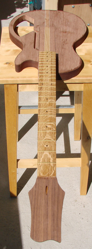

Re: "Raaka" - Manche préparé et prêt à coller - P16
Salut les copains ^^
Bon, Free merdouille donc je bazarde les photos par LA
J'ai donc avancé en ajustant le manche avec la touche
finalement, la tête est plutôt pas mal assortie avec la touche
Je suis plutôt content du résultat
C' est du chêne certes, mais il est pô vilain !!!
La touche fait lingot d'or, je trouve ça assez classe!
Beau boulot dagda!!!
Le talon, le galbe et la volute sont parfaitement rustiques, tout à fait dans le thème :mrgreen: :app: !
C'est sur que là c'est plutôt ...... rustique :mrgreen: et encore, c'est pas huilé .......
Bon, petite simulation pour la défonce du manche dans la table ... et bien je suis superbement centré :linux:
L'axe du manche est pil poil dans l'axe de la table!!
Bon, ben va falloir couper la table, sans me planter ce coup-ci :ang:
la table, elle va être sculptée?
si c'est le cas ça va être mortel!
Oui, la table sera galbée

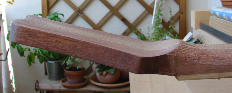

- Messages : 14902
Re: "Raaka" - Mise en forme du manche - P16
Salut
Alors, j'ai doucement commencé à former le manche, en particulier la volute de la tête ... je devrais m'en sortir mieux qu'avec la première
Il faut encore que je "l'allonge" vers le corps.
J'étais dubitatif au vu des bois, mais je m'a gourré.
Ca va être chouette tout ça :app:
La touche est particulièrement intéressante, trouve-je.
