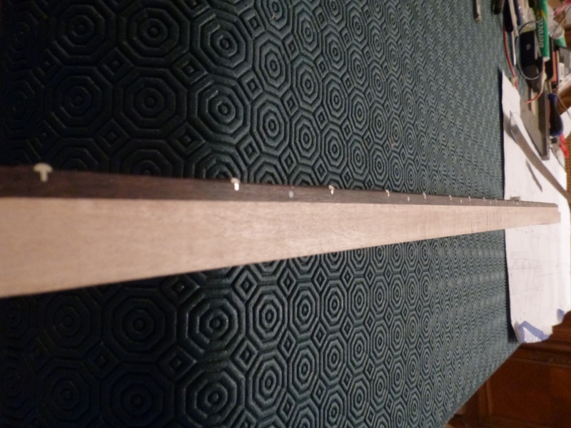

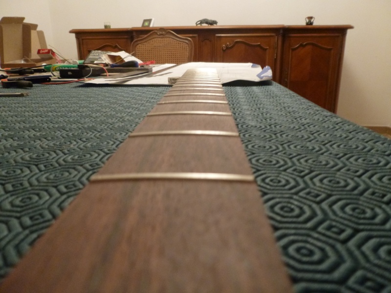

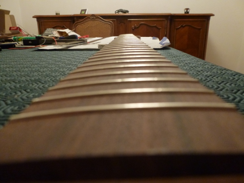

un peu de temps donc coupage des frettes qui depassent et pose des petits points et debut de mise à l angle des bouts
mon frettage que je suis fier

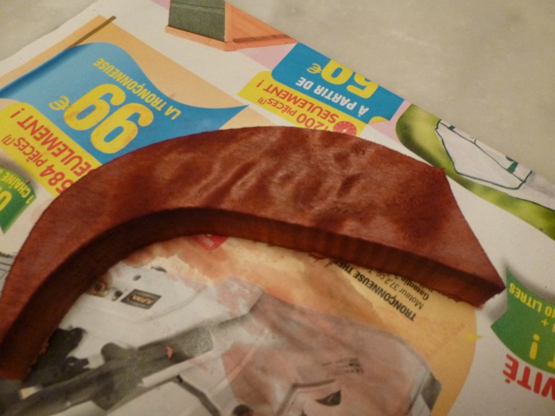

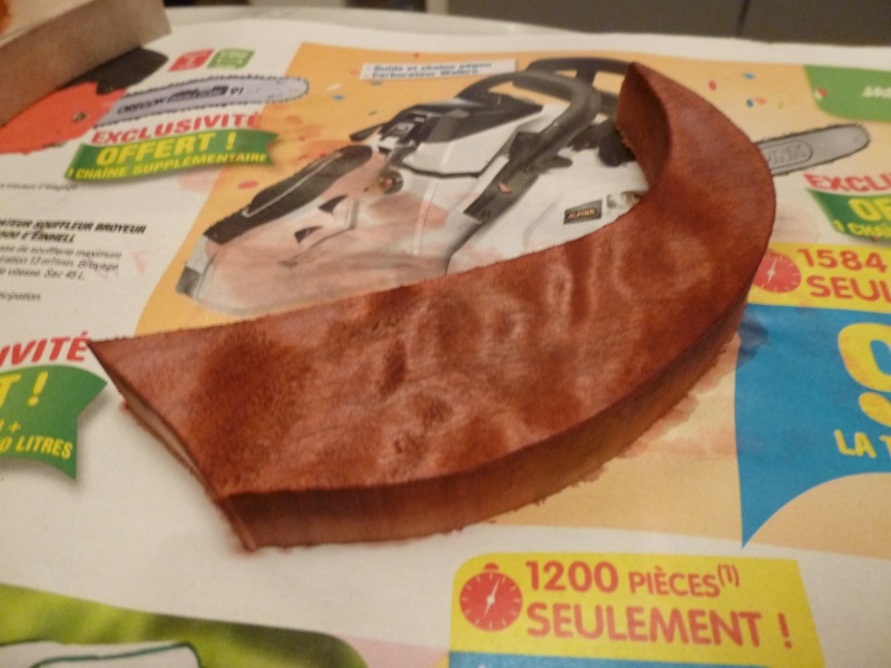

et sinon je teste des trucs car j ai pas la moindre idée de comment m y prendre :?:
genre pour un truc comme cela
ou comme en première page ?
sa mise en teinte est comme cela
du jaune et du bordeaux(ou rouge foncé?)
j ai a disposition du white gold ,du honeyburst ,du red ruby,du purple ,du deep blue ,du grey old en teinte à l'eau de chez luthimate donc que melanger pour avoir ça ? poncer pas poncer ? dilué pas dilué ? trop de questions !
mais avant il aura un montage complet pour test ,la finition de la forme ,un ponçage complet :siffle:

Pour un truc comme ça, je crois que qu'au niveau teinte, tu peux t'en sortir avec honey burst et red ruby, peut être un tobacco brown et bien sûr il te faudra poncer...
La méthode est ici :)

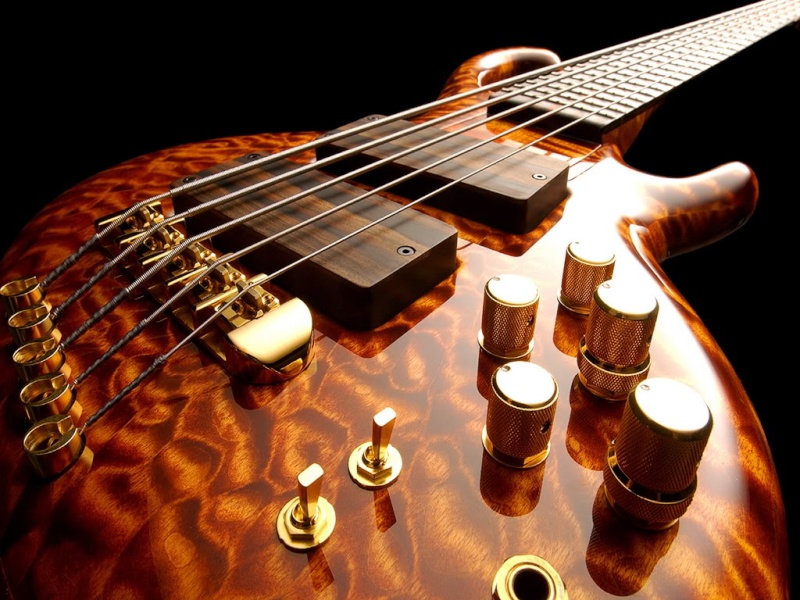

La photo de la "première page " est contrastée à outrance pour avoir un tel jaune et noir, du coup ça fait fourrure léopard. :mrgreen:
Re: une roya 4 cordes

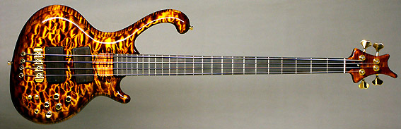

ce qui m'intrigue c'est avec quel teinte pour avoir des couleurs aussi flashy ?
ou alors c'est photoshopé encore :siffle:
sur la première photo du post, c'est vernis, sur fond neutre (quasi neutre), éclairage nickel, passage dans un ou deux softs pour développer tout ça.
faut pas trop s'y fier.
les contrastes c'est pas difficile de les augmenter dans un soft.
t'es pas forcement obligé de faire la même chose ;)

oui car je suis pas sur d'y arrivé :siffle:
ça pue le vernis teinté plus que la teinte
dans mes essais quand je ponce je garde des fibres foncées mais les autres qui blanchissent ne prenne pas la teinte derrière
genre un coup de rouge sur tout
ponçage ça decouvre des endroits
puis passage d'une teinte jaune les fibres decouverte ne deviennent pas jaune :evil: on dirait qu'elles refusent la teinte elles restent clairs mais dans la couleur de l'ensemble
la photo sur le drap blanc me parait plus reel que la photo de la page 1 mais ça ressemble pas à de la teinte à l'eau ,plus une teinte ultra mordant genre à l'alcool
ce qu il a en jaune c'est la partie qui ne prend pas la teinte chez moi ?
faut que j inverse d'abord le jaune ponçage puis le rouge ?

c'est peut être parce que tu ponces trop fin et que tu te retrouve avec une surface glacée?

ludobag a écrit :un peu de temps donc coupage des frettes qui depassent et pose des petits points et debut de mise à l angle des bouts
Bravo pour ton frettage :app:
Petite question: pour que le bord de frette soit aussi bien ajusté au slot comment t'as fait?
Parce que moi je suis pas sur d'être pil poil au dixième près ce qui peu laissé un petit espace sous le pied de frette qui sera visible sur le bord de touche... Régler la cale de profondeur de la scie aussi précisément relève du défi pour moi! :malade:
Modifié en dernier par PrettyGood le lun. 9 juin 2014 15:44, modifié 2 fois.
Jaha
Messages : 4734
Localisation : Vitteaux (21)
Message par Jaha »
quand ça dépasse, un peu de titebond avec de la poussière de palissandre, tu combles, t'attends que ça sèche et un coup de lime plate et ni vu ni connu...
PrettyGood
Messages : 2986
Localisation : Douai (Nord)
Message par PrettyGood »
Jaha a écrit :quand ça dépasse, un peu de titebond avec de la poussière de palissandre, tu combles, t'attends que ça sèche et un coup de lime plate et ni vu ni connu...
C'est ce que je pensais faire... La cyano ça va aussi ou c'est mieux la titebond?
Mais je me demandais si il y avait une astuce parce que Ludo n'a pas l'air d'avoir dû y revenir? :mrgreen:
Jaha
Messages : 4734
Message par Jaha »
Les deux fonctionnent, si ce n'est que la cyano sèche plus vite
Je colle mes bouts de frettes et je met les points dans la foulée a la cyano, donc après j arase le tout a la lime et normalement pas besoin d y retoucher
