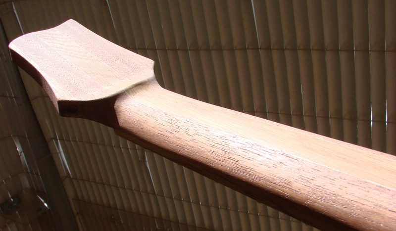

Merci Tangerine ;)
Alors, j'ai encore un peu avancé, sauf que le soleil tape méchant à partir de 15h, donc j'ai lâché l'affaire sur le balcon :snif:
Je dois encore affiner la volute et rendre le manche moins carré, l'épaisseur est pas mal à mon gout.
Je pense attendre de coller le manche au corps pour finir le talon :)

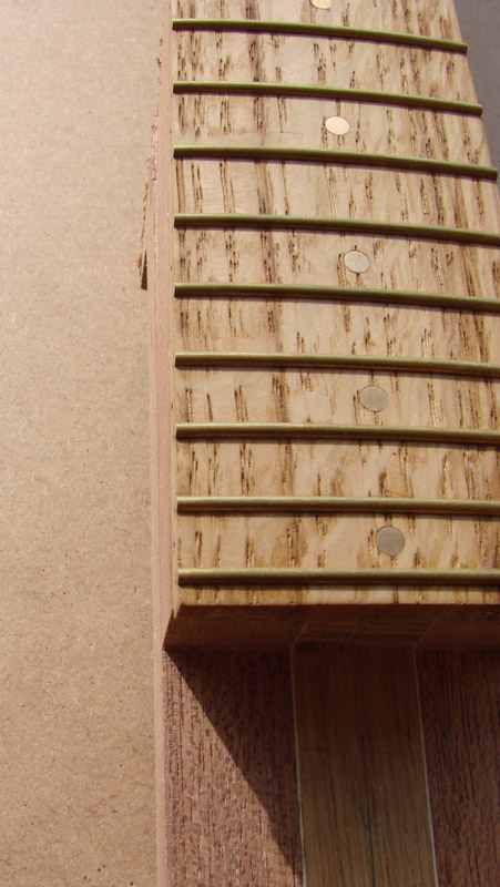

Bon, les copains :)
Ce soir j'ai rectifié tant bien que mal mon petit soucis de centrage de manche ...
A gauche rien.
A droite ... +2mm
Résultat ...
Et après un peu de rabotage, placage à la place des trous ...
Bref, maintenant c'est centré ... on verra bien au ponçage ce que ça donne ...

Re: "Raaka" - Collage du manche en P17
Message par Satare »
Y fait pas bon être une mouche chez toi ....
Très beau boulot ! En plus mon père menuisier ne jure que par le chène, donc ca me parle bien, cette essence :)

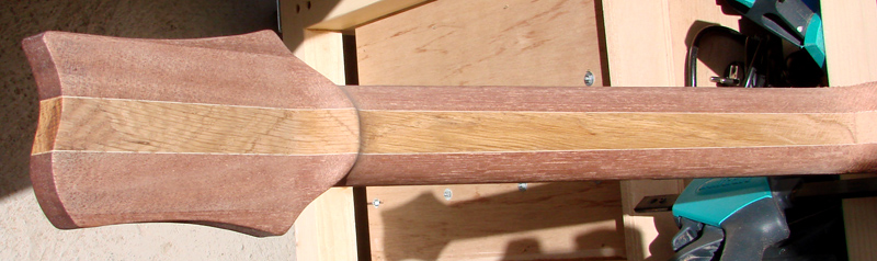

Messages : 14897
Bon, ben c'est pas trop mal mon rafistolage ...
Les trous dans le placage c'est normal ... quelques morceaux on cassés quand j'ai coupé ... enfin entre toute les couches et la colle, c'est pas prêt de partir :mrgreen:
Je verrais au ponçage au niveau de la corne surtout pour voir si je n'ai pas de trous :)
Dagda :beer:

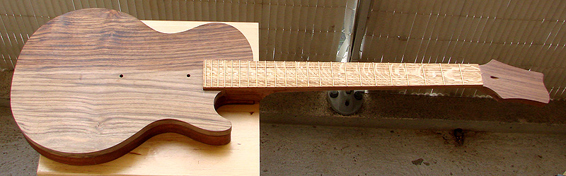

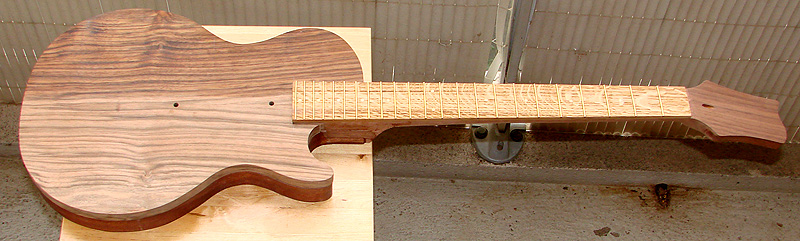

Messages : 14897
Re: "Raaka" - Ajustement de la table P17
Sympa le retour Naka :)
Alors, ce soir j'ai ajusté la table ... bon y'a un petit trou ... décidément, c'est pas mon fort ce genre d'ajustement :roll:
Photo sans flash
Photo avec flash
Dagda tout de même content de lui :beer:
moi j'en vois même deux, des trous :ang:
