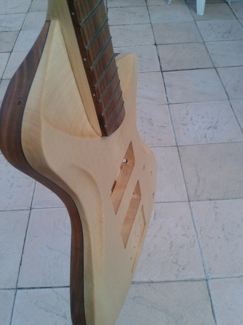

32", accès aux aigus parfait (30 frettes), et un equilibre parfait, singlecut power! :baleze:

Oui mais comme tu dis, c'est une question de conception et là le design est sans doute optimisé pour l'ergonomie mais c'est pas ma tasse de thé, c'est un peu le cas pour toutes tes single cut, c'est résolument moderne mais je préfère ta double cut même s'il lui manque une tête :mrgreen:
Re: Astela, une "petite planche" à 4 cordes
headless et singlecut = la solution
:mrgreen: :beer:
Je trouve la forme sympa mais fectivement l érable ne rend pas ,mais bon les finitions gladiateurs c est ca :prr:

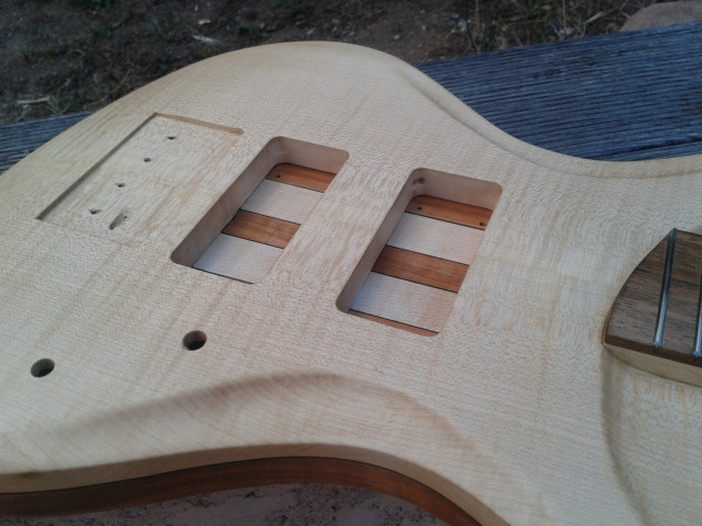

ludobag a écrit :mais bon les finitions gladiateurs c est ca :prr:
J'ai voulu essayer, j'ai vu, je suis pas convaincu !
Autant sur un bois coloré, ça peut bien rendre , autant sur le clair c'est terne et pas valorisant quand on n'a pas un bois d'exception.
J'ai mis une 2éme couche d'huile de lin, ça colore un peu + et gomme un peu la differénce jaune/orange des fibres.
J'aurais une guitare jaunasse, ça tombe bien j'en avais pas :siffle:

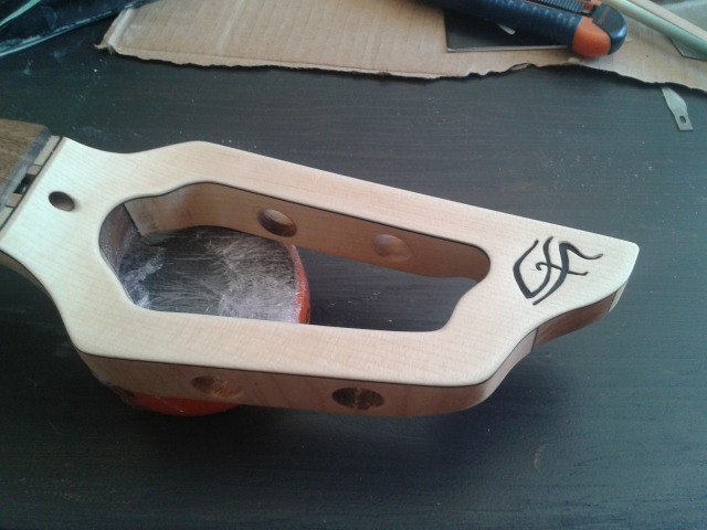

J'ai aussi un peu reponcé la tête qui est trop "taillée à la hache" par rapport aux galbes du corps. Je ne peux rien faire sur l'avant à cause du placage noir sous l'érable, mais j'ai re-travaillé sur l'arrière. (J'ai bien du faire passer le poids de la tête de 3kg à 2.970kg :P )
Messages : 5116
Bon, bah nickel si elle penche pas (trop :mrgreen: ).
Pour l'érable, oui, c'est pas évident juste de l'huile... Pour faire ressortir les ondes un peu plus, tu pourrais essayer de de teinter/poncer, puis de passer l'huile. A toi de voir la teinte voulue, mais avec un érable, du gris, du brun, ou même du noir... A essayer sur une chute pour tester le taux de bavure de la teinte...
Après, moi je l'aime bien comme ça ! J'aime bien l'érable nature.

Maintenant qu'elle est bien imbibée d'huile, c'est mort pour la teinte... à moins de teinter l'huile :roll: ... je vais peut être tenter un essai :siffle:
Sinon, nulle en chimie, y a t il un moyen de dissoudre une huile aquaréthane minérale une fois qu'elle a polymérisé ?
Le produit c'est ça :
http://www.syntilor.com/fr/produit/prod ... 14,91.html
J'ai essayé avec de l'acétone, de l'essence de térébenthine, mais ça ne bouge pas. Y a le ponçage qui forcement marcherait bien mais c'est pour ma touche et ... y a comme qui dirait des frettes qui gènent :mrgreen:

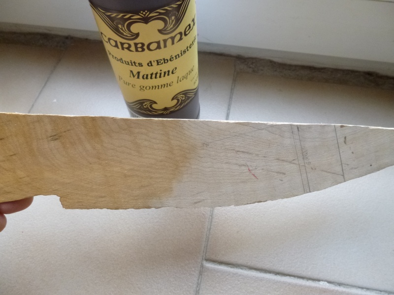

essai de la matine (gomme laque)
j en ai ;ça ressort l'erable (de plus Franck disait que ça tenait sur la substance visqueuse des gladiateurs :siffle: )
pas sur que mattine = gomme laque, attention.
si tu veux de la gomme laque, je te conseille de l'acheter en paillette, et décirée.
tu as lu l'etiquette ? :prr:
oui, mais y'a des bouteilles ou c'est écrit mattine dessus, et dedans y'a pas que de la gomme laque.
je ne dis pas ça pour toi, je me doute que tu as lu l'etiquette :mrgreen:
mais celui qui va aller acheter de la mattine risque d'être déçu si c'est pas de la gomme laque pure qu'il y a dedans.

J'ai voulu faire mon logo peinture sur huile de lin. Ca a bien marcher pour le test et pas du tout sur la basse :aie:
En plus j'avais rajouté du Klir à ma peinture... oui oui le truc qui sert à nettoyer les sols... pour bien la fixer, du coup j'arrive plus à l'enlever simplement. :evil:
Donc ponçage et gravure du logo jusqu'au placage d'érable teinté noir en dessous. A suivre... :roll:

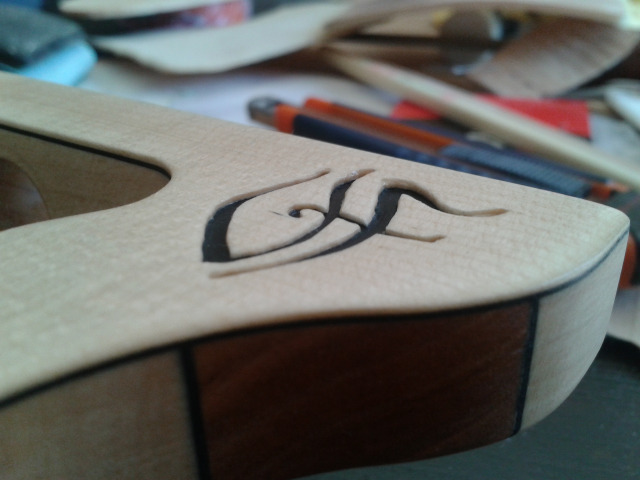

Donc gravure au Dremel jusqu’à atteindre mon placage noir, pas besoin de remplissage :mrgreen:
C'est pas de la gravure avec une CN... donc la précision est limitée par mes yeux qui fatiguent vite pour ce genre d'exercice (faudrait que j'achète une loupe :roll: )
Y a qu'à pas mettre le nez dedans pour chercher les bosses, et ça le fait :wink:

C'est beau :beer:
Naka
Messages : 1972
Message par Naka »
Du gris par dessus, je suis sceptique, je trouve ça très joli comme ça. Et le logo de tête, bonne idée, ça rend super bien :yes:
