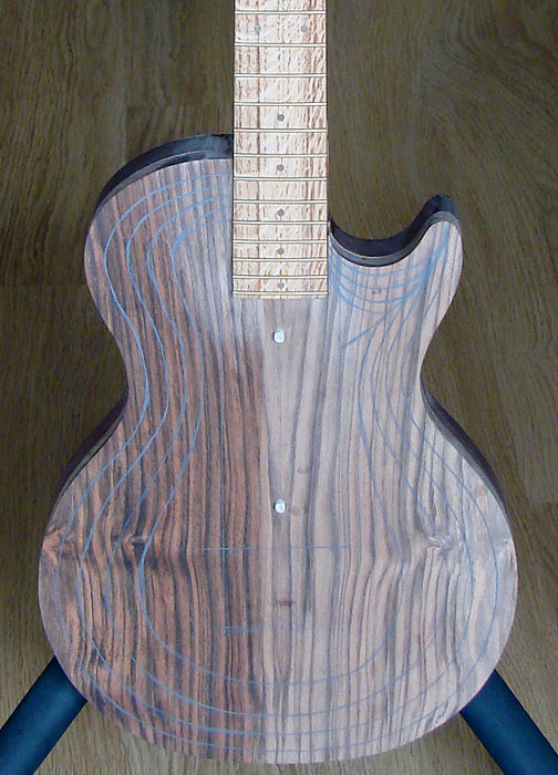

Petite idée ...
Avec un creux d'environ 1 cm sur le bord ...
Dagda :beer:
Messages : 2804
Re: "Raaka" - Ajustement de la table P18
C'est beau , le contraste entre le noyer et le chêne , c'est une réussite . :baleze:

génial ! C'est vrai que je trouvais cette touche bizarre plus loin dans le post, mais au final j'y ai pris gout et j'adere : vraiment très bonne idée cette touche en chêne, et l'association avec le noyer est excellente (mais quelle table en noyer dis donc : magnifique aussi !)
Il a de la gueule ton galbe .... :app: (et la table, maman ..... :snif: )
Kralizec a écrit :Je suppose qu'il dit ça à cause de la voute intérieure. Si on veut en faire une, en général on la fait après la voute extérieure pour pouvoir contrôler les épaisseurs. Si on colle avant, on n'a plus accès à l'intérieur pour creuser la voute.
c'est exactement ça, sauf qu'intuitivement je le sens plus en commençant par la voute intérieure pour profiter de la stabilité du plat du bord table pour faire l'extérieur (pas très clair la savonnette là .... :fessee: :mrgreen: )

Pour rappel, la table n'est pas encore collée puisque j'attends du placage Érable pour voir si c'est mieux avec un filet entre la table et le corps ...
