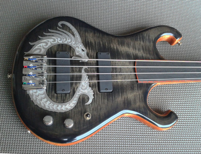

Bertrand_veto a écrit : L'ideal est de la pendre apres le polissage. Je ne sais plus qui sur le forum a eu une mesaventure en la reposant dans son etui apres l'operation, ca lui a decalque la moquette du case sur le fond de la guitare. Rendu a ce niveau la, ce serait balo !!!
Posée sur ce tapis mousse pour prendre des photos et laissée pendant une nuit, le lendemain un quadrillage commençait à se dessiner dans le vernis. :xfiles:
Heureusement très peu marquée j'ai juste refait le polissage pour rattrapé le coup, mais d'autres ont du refaire tout le vernis.
Je l'ai ensuite laissé reposée côté face en appui sur chevalet micros cordes boutons... bref, sans point de contact avec le vernis; avant de la mettre sur son support mural sans risque d'avoir l'impression des mousse s contre la tête.
