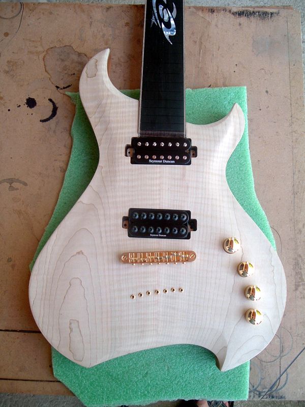

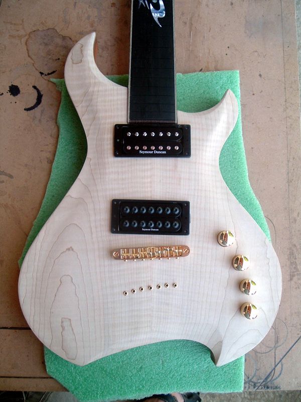

Re: 7cordes Bariton"Eithel": Montage à blanc, et déception !!!
laurent31 a écrit :C'est soit d'incliner ton humbucker ou de ne pas le mettre.
Ha ben non alors... Ne pas le mettre, je vois mal comment rattraper une défonce pareil avec un érable aussi figuré, et je ne veux pas le mettre de travers, en plus ce serait encore plus... enfin moins... voilà quoi, plus d'alignement du tout.
laurent31 a écrit :Rassure moi , tu est du metier non ?
Héhéhohohuhu... Tu as maintenant la preuve que non...

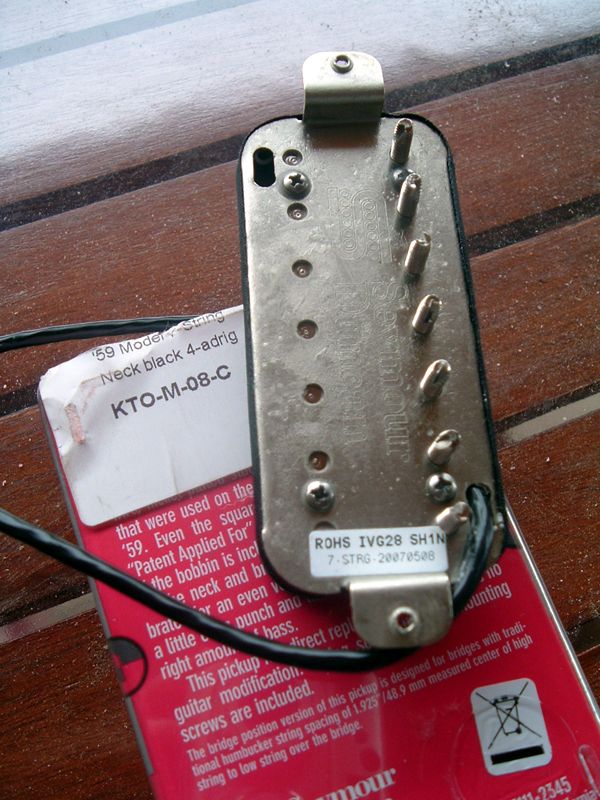

laurent31 a écrit :A propos du micro manche SD, c'est bien une version "neck" que tu as acheté ?
Evidemment oui...
caribou a écrit :
laurent31 a écrit : Par contre, quel est l'espacement que tu as entre tes cordes car elle vont être très proches !! :shock:
C'est aussi l'impression que j'ai...
J'ai 7mm d'espacement au sillet et 10 au chevalet, c'est d'ailleurs un trapèze avec ces cotes et 686mm de diapason que j'ai commencé mes plans... Mes plans et ma construction est juste, je vous rassure...(il y a peut être un effet d'optique du à l'angle de la photo qui trahirait une erreur mais après vérif tout est OK...)
Je vais très bientôt implanter le chevalet, je mettrais en place les cordes des extrémités pour vérifier tout ça.
Galadan a écrit :Sur le problème de décalage c'est pas bien grave : étant donné ta réflexion sur les caches micros noirs j'imagine que tu as prévu d'en faire en bois. Tu les fais légèrement plus grand ces caches et tu agrandis légèrement le bas de ta défonce, ça va passer comme une lettre à la poste (expérience perso).
Maintenant je me pose plus de question également sur l'espace et le fait que ton montage donne l'impression que tes cordes vont être très très proches des bords du manche :?
Merci pour la suggestion, c'est vrai que ça peut être une bonne idée de faire des supports micros un peu plus gros.
Pour répondre à tout le monde : J'ai bien acheté un micro manche, de toute façon les humbuckers Seymour manche et chevalet que j'ai ou ai eu ont toujours été au même format. Ce problème d'alignement n'est pas forcément une surprise car c'était déjà comme ça avec un set SH4/Jeff Beck sur une LP que j'ai possédé il y a quelques temps, à savoir plots de moins en moins alignés avec les cordes à mesure qu'on s'éloigne de l'axe de symétrie de la guitare; la surprise vient surtout des proportions...
Alors si maintenant il faut penser ses plans en fonction de l'espacement des plots sur les micros, :roll:
Concernant les cordes, il y aura (normalement) 3mm entre les cordes extérieures et les bords du manche ; J'ai essayé de me rassurer et ai été surpris de voir que sur une Ibanez RG 7 cordes équipée d'une touche 24 cases, 2 humbuckers et un Tune O Matic (donc identique à la configuration de Eithel), on a la même impression pour l'alignement cordes/plots :shock:
(au passage chose étonnante : pas d'angle de compensation pour le Tune O Matic???? re :shock: )
ah oui, compensation, pas renversement...... lapin compris :oops:
ouais bizarre.... :heu:
il parlait de la compensation, par du renversement, 6 :wink:
pour ton micro, effectivement, je pense que tu (ou eux) t'es planté et tu te retrouve avec une version chevalet... Car il a exactement le même espacement que l'autre, et c'est pas normal...
Perso, ta largeur de ton manche me choque pas... Faut dire que je suis habitué à la 8 cordes à force de la voir... j'ai l'impression de jouer du banjo avec une 6 cordes... :lol:
Le mieux que tu as à faire là, pour le coup, c'est revendre ce micro et racheter le même en version manche d'occaz, voir faire un échange standard?
Et pour l'Ibanez, c'est normal que ce soit moche, c'est une ibanez :mrgreen:
(mais effectivement, les micros de l'ibanez ont l'air strictement identique...)
edith: trop lent le cromagnon... :/
Franchement une fois les cordes montées comme sur l'ibanez je trouve que l'alignement cordes / plots ne choque pas plus que ça.
En tous cas super boulot ! bravo

Hey les gars... Heu... Enfin bon, c'est un micro manche, ça ne sert à rien de débattre là dessus :
On lit sur la boîte "neck black 4-adrig" et sur le micro "SH1N"
N comme... Nridge en nanglè? ben non :mrgreen:
On en parle ici aussi de fait : viewtopic.php?p=298388#p298388
Tu sais quoi? C'est ce qui risque d'arriver, patoucha Eithel... La photo de l'Ibanez me rassure, sur Eithel c'est pas tellement pire et effectivement une fois les cordes montées ça devrait aller... Mais bon, ça fait sacrément bizarre à nu...
J'ai à nouveau vérifié en déposant mon chevalet à 686mm du sillet, installé le micro manche et mis en place une règle en guise de corde du manche au chevalet, tout est OK niveau construction, ouf...
Pour tout vous dire, quand j'ai commencé à bosser sur les plans d'Eithel, je voulais mettre les deux humbuckers à la manière de la ESP signature Steven Carpenter, c'est à dire un au chevalet et un en middle collé à celui ci, pas de neck. et c'est plus l'aspect esthétique qui m'a rebutté, car le son, j'aime beaucoup...
pareil, les deux micros collés, comme les Carpenter, j'aime pas...
même si Sieur Devin Townsend à la même config (ce mec un modèle pour moi :mrgreen: ), j'aime pas... :?
Non mais je pense que ça va le faire... tu veux pas nous faire une photo de dessus avec les deux cordes extrêmes pour voir?

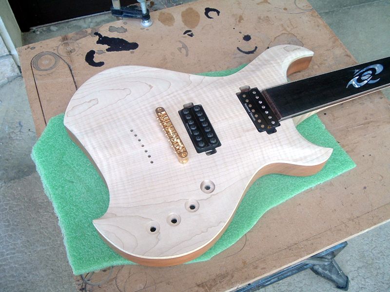

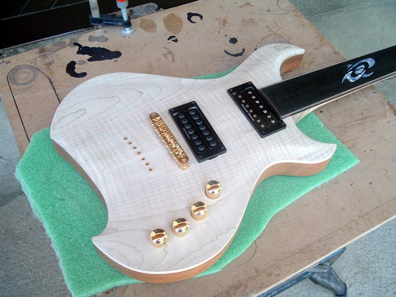

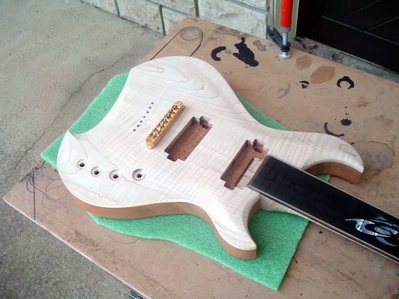

Re: 7cordes Bariton"Eithel": Support humbucker bois ou or?
L'implantation du chevalet Tune O Matic est faite, et c'était la dernière étape de lutherie pure avant frettage et finition :
Sinon, j'ai fait un autre montage à blanc (sans les cordes Nec,je n'ai pas encore taillé le sillet), sans support micro et avec. Finalement ce n'est pas si mal sans (1-0 pour toi Nec), mais si j'en mets, j'hésite encore entre les tailler dans de l'érable ondé couleur naturel (car la table sera teintée en foncé) et les faire en laiton, histoire de rappeler les pièces dorées ; ma seule crainte concerne la couleur du laiton, qui risque de trancher avec le reste de l'accastillage... :?
Petites simus :
sans c'est plus beau !! :mrgreen:
captain.bondage a écrit :sans c'est plus beau !! :mrgreen:
+1 :wink:
Message par Jacques Ouailde »
Comme les collègues... Sans caches :yes:
Elle est en tout cas très réussie :app:
