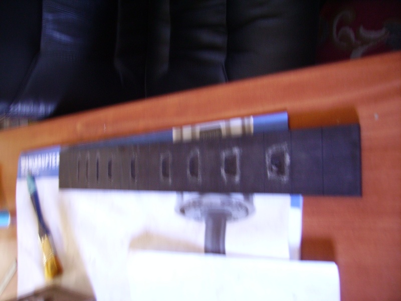

j ai attaquer les inlays et c'est déja partie en live :| ma fraise que j avais réglé à 2.4 mm de profondeur avec l'éffort de coupe ma bouffé 3 mm :?
c'est pas grave j avais pas fait grand chose et j y voyais rien donc je l'ai peinturluré

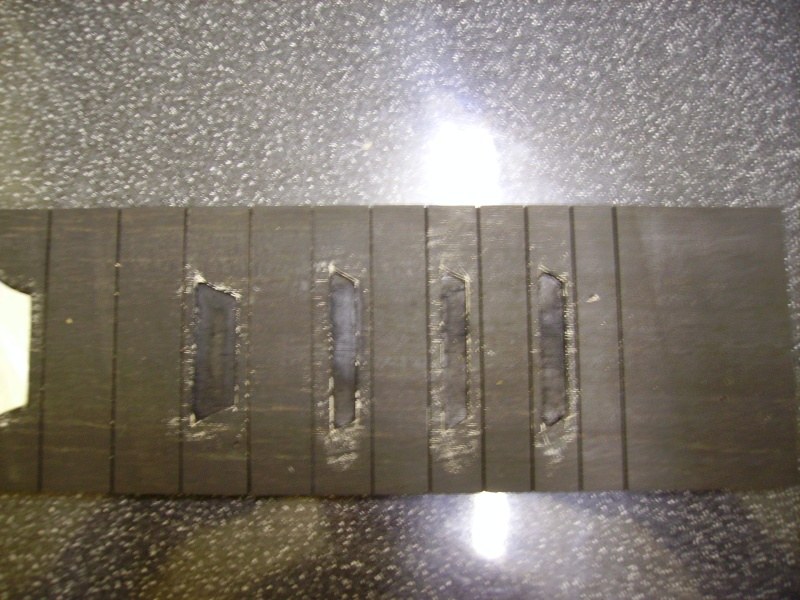

j y suis depuis ce matin :pac: j en ai marre je suis à 1 mm de profond pour 2.4 mm :sif:
:mrgreen: la photo est pas flou c'est la touche qui a bougé :prr:

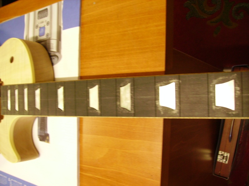

ouuuuuuuuuuuh tu t'es surpassé en photo :mrgreen:
Re: lp à lulu non pas l 'indien ?
en plus net
c'est pas chouette :?
et il en reste encore 4 :roll:
on fera parler la poudre tans pis :sif:
Messages : 6852

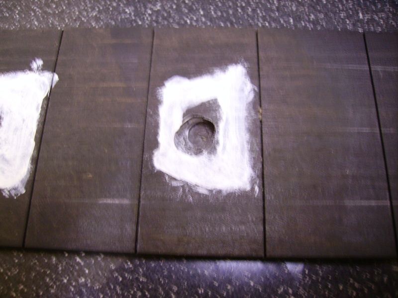

t'as coule du platre dans les inlays? :mrgreen:
honorb
Messages : 1600
Message par honorb »

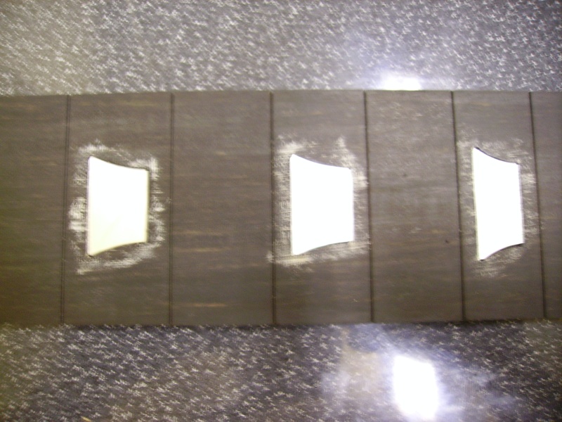

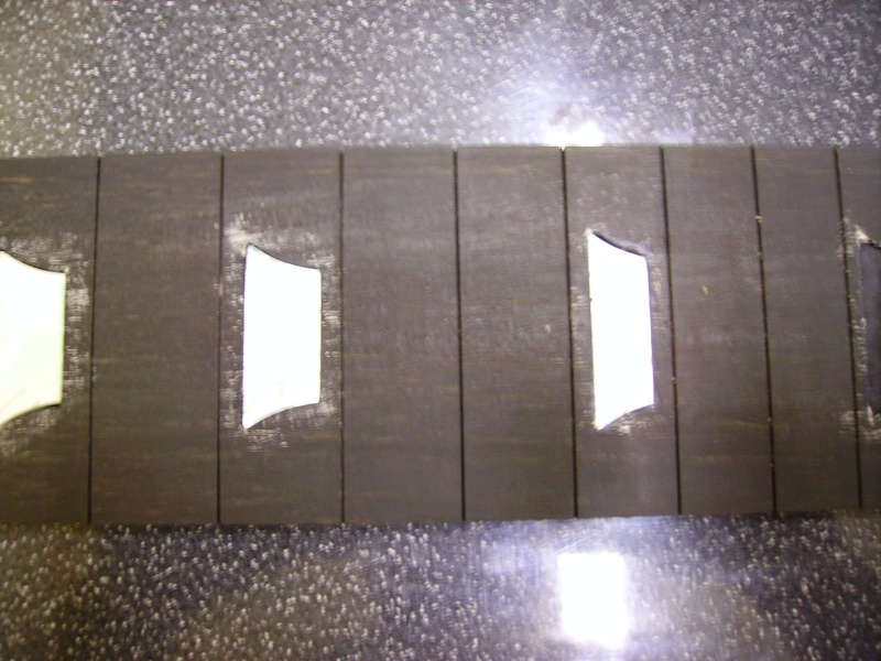

Ben ca va c'est pas si mal, comblé avec un poil de poussiere de bois + cyano tu va etre nickel !
Copophage de niveau 9.
honorb a écrit :Ben ca va c'est pas si mal, comblé avec un poil de poussiere de bois + cyano tu va etre nickel !
Oui c'est pas mal du tout... Les trapèze façon gibson avec leur coté courbe ne sont pas forcément très facile à poser ; et puis la colle+poussière comble très bien, les espaces ne sont pas énormes... :wink:
et puis comme les photos de la galerie seront floues, tout espace de moins d'un metre peut etre considéré comme invisible.
non, allez, c'est pas ci mal pour une premiere* ;) :beer:
*photo :prr:
merci tubard :beer: mais c'est moche :? c'est plus de mon age ces conneries :pac: (là ça m a gonflé grave :? ça rentre pas et d'un coup ça nage :shock: ,on fera comme si on le savait pas :roll: )
la touche aux cotes moin le filet donc 40 mm x54x 462.5 mm (y a 1 ou 2 dixièmes qui se balladent mais bon :sif: j ai 40.1mm x54.1 mm :oops: on va pas enpirer :roll:

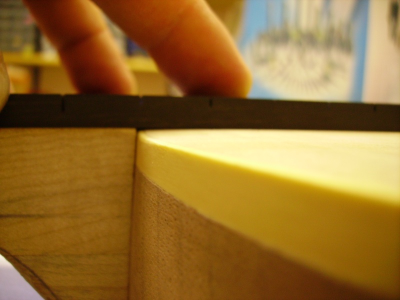

et j ai un petit defaut au raccord table touche en haut je vais combler à la confiote :wink:
