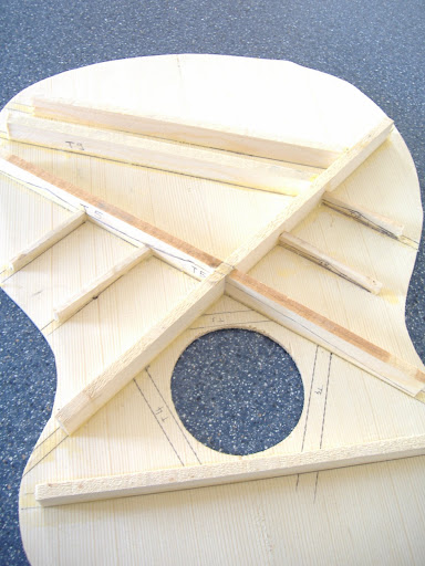

Re: Folk 00 : début du barrage table
Coriolan92 a écrit :Une tite question vache en passant : les barres du X ne vont pas jusqu'aux éclisses ? Je péfère quant à moi traverser les éclisses avec les barres du X (l'extrémité étant cachée par le filet), ce qui rigidifie la structure; je compense ensuite par un amincissement périphérique de la table (0.5 mm répartis sur une bande d'environ 2 à 3 cm de large).
J'en parlais avec un copain qui luthe régulièrement, il a pas mal étudié les différentes possibilités de barrages, et me disait qu'il valait mieux s'arrêter avant l'éclisse afin que la table vibre plus facilement avec les éclisses, question sonorité. Il me disait aussi avoir essayé plusieurs épaisseurs de table / fond et éclisses; et préfère maintenant des éclisses multiplis :shock: (contreplaqué quoi..) car il a constaté un meilleur rendement avec cette méthode... ce ne sont que ses conseils, pas mon expérience qui parle. :ang:
Coriolan92
Message par Coriolan92 »
Je respecte l'opinion de ton copain, tout autant que celle des plus grands luthiers au monde qui mènent leurs barrages jusqu'aux éclisses ...
Le X est tout de meme LE renfort de la table, c'est lui qui l'empèche de s'affaisser, s'il n'est pas tenu sur les bords, en vieillissant c'est toute la table qui s'affaisse comme se retourne un parapluie.
Messages : 4426
Message par Pierceval »
Bonne remarque, en fait l'extrémité des barres du X vont se trouver prises dans les contre éclisses et pas dans les éclisses elles-même. Donc pas de soucis elles seront bien maintenues :wink:

Ouf ça y est toutes les barres du barrages sont collées ! :linux:
Voilà une photo, le séchage sous "presse" est fait, reste maintenant quelques heures de "durcissage" de la colle.
Demain je colle les renforts de rosace et de chevalet. En épicéa pour la première, en "gecépahankor" pour le dernier :mrgreen:

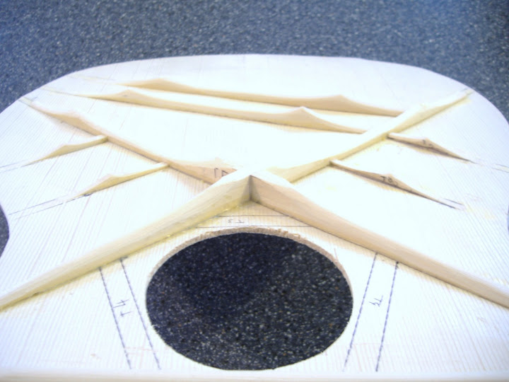

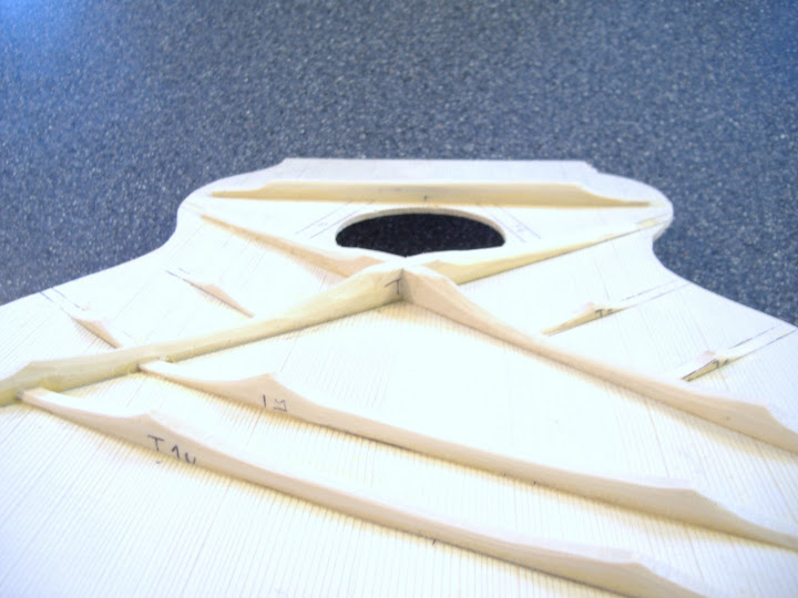

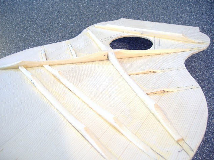

Ayé les barres du barrage de table sont scaloppées, plutôt agréable à faire, même si l'achat d'un rabot noisette sera sans doute impératif pour un travail plus propre pour les prochaines ( :sif: )
Quelques photos du barrage brut de ciselage :
Reste à découper et à coller les différents renforts et à nettoyer les traces de colle... pour le barrage du fond je prendrais les 2 minutes nécessaire au collage de scotch de masquage... :roll:

sur le brut, j'avais des inquietudes.
mais la, c'est beau, apres ciseau :wink:
Messages : 11976
Re: Folk 00 : la table et les escaloppes d'épicea
Oui, par contre la table me parait très épaisse... :heu:

Galadan a écrit :Oui, par contre la table me parait très épaisse... :heu:
Ouép je suis à 3mm sur les bords pour 2.5 vers le centre... encore du raclage en perspective
Je viens aussi d'acheter un comparateur, je vais utiliser le plan dispo sur le forum de BdB pour faire un support et avoir un outil de mesure des épaisseurs digne de ce nom 8)
Ptitmarseillais, le galbe de la table est bien là, créé par la forme des barres, effectivement c'est très léger, pas évident à rendre avec une photo :wink:
