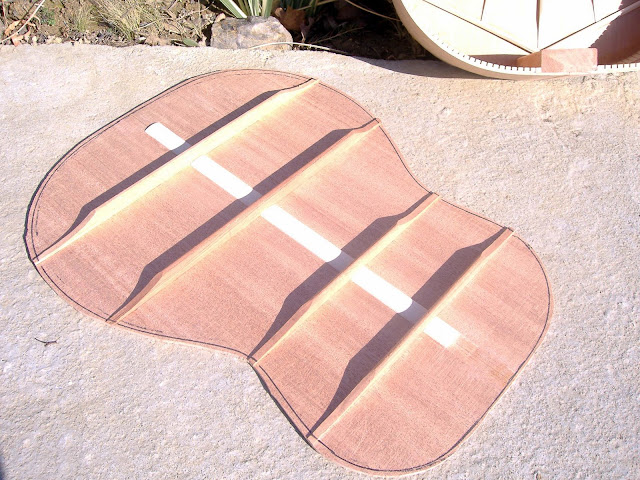

J'essaie de comprendre (et c'est pas gagné..) comment fonctionnent les barrages, la relation hauteur/largeur/profil des barres, les différents angles donnés ici et là... c'est complexe et on peut lire un peu tout et son contraire, du coup je me contente de recopier ce qui marche déjà.
Et je trouve ça beau aussi une table barrée, surtout l'éventail 7 brins 8)

Je trouve l a barre en dessous de la bouche trop epaisse, j'irai chercher plus loin pour les "chanfrein" afin de l'alleger un peu , pareil pour les deux barres a 120 °
Sinon, je trouve ton barrage esthétiquement réussi, bien plus soigné que les miens. As tu esayé le tap tone, en général sur une classique on entends bien la différence entre le coté aigu et le coté grave de la table.
Pour ce qui est de la façon de tailler les barres, je travaille sur le plan, mais j'adapte mes barres au tap tone, c'est pas forcément fiable vu le peu d'expérience que j'ai, mais ça m'a permis de faire des choix sympa et d'alleger ma table plus ou moins en prenant réélement des décisions qui me sont propres. Le barrage c'est vraiment ton travail le plus personnel sur une acoustique et c'est aussi le plus agréable a faire. :beer: :app: :beer:

Pour la taille des barres je me suis inspiré du plan de la Torres suprema dispo sur le site des tontons, sur ce plan les barres autres que les 3 perpendiculaires à l'axe font 7mm de large, les miennes n'en font que 6, mais sont un peu plus hautes (4 / 5 mm contre 3 sur le plan Torres).
La barre en dessous de la bouche est un peu plus épaisse que sur le plan, 8mm au lieu des 7mm, mais on peut voir que les "chanfreins" sont moins longs que ce que j'ai fait moi, du coup le gain en poids est compensé je pense..
Les barres à 120° vont prendre un bon coup de noisette en effet, elles sont bien trop hautes, et on voit clairement que celle de droite n'est pas droite.
Par contre je n'ose pas trop retoucher à l'éventail, la table en red cedar est déjà bien fine, ça me fait un peu peur, Benoit de Bretagne préconise de travailler entre 2,7 et 2,4mm, j'en suis moi à 2,6 / 2,2 mm.
Pour le tap tone je n'y connais pas grand chose, je peux juste dire que la table vibre sur toute sa surface, sonne "comme une cloche" et que la différence entre basses et aigus s'entend bien, mais je n'ai pas creusé plus la question pour le moment :wink:

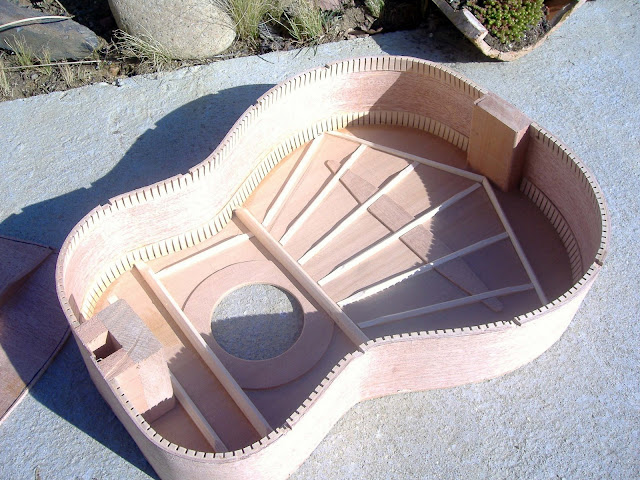

J'en ai terminé avec le barrage du fond et de la table et la caisse est préparée pour être fermée :
(Ça fait du bien de pouvoir bosser dehors sans se les peler 8) )

C'est superbe! Il manque juste un peu de finition sur le bloc de talon :mrgreen: Et à ce propos, la mortaise va de la table au fond? D'habitude elle s'arrête avant le fond, mais pourquoi pas ...

Corio oui il reste du taf sur les blocs, et des traces de colle à la jonction table / éclisses, rien de bien méchant mais ce red cedar me fait un peu peur, va falloir y aller avec douceur et tendresse, sinon il va se vexer :mrgreen:
Pour la mortaise mon tasseau est un collage de trois morceaux, vu que je n'ai pas de défonceuse, et que la faire au ciseau me chagrinais un peu :wink:

Pierceval a écrit :Pour la mortaise mon tasseau est un collage de trois morceaux, vu que je n'ai pas de défonceuse, et que la faire au ciseau me chagrinais un peu :wink:
C'est une bonne idée ... En plus, on peut assembler ce bloc sur le tenon du manche (à condition de commencer par le manche :mrgreen: ) avec bon renversement et tout, ce qui laisse un minimum d'ajustage lors de l'assemblage final.

pierceval, ta table elle est bombée? et si oui, tu as fais comment? radiusage des barrages? dans le courtnall, il utilise des barrages plats, et le bombage se fait en force, ce qui a pas l'air simple...

iracoubo a écrit :pierceval, ta table elle est bombée? et si oui, tu as fais comment? radiusage des barrages? dans le courtnall, il utilise des barrages plats, et le bombage se fait en force, ce qui a pas l'air simple...
La table est très légèrement bombé oui, j'ai donné un dome de 2 mm aux deux barres perpendiculaire à l'axe autour de la rosace. Je les galbe avec un bout d'abrasif collé sur l'établi, et pour avoir le même galbe je travaille les deux barres fixées ensemble. En fait c'est comme pour les barres du fond, qui elles ont un domme de 3mm :wink:
Re: 00 nylon - Salmanguilla - caisse prête à être fermée
Sur les 3 tables de classiques que j'ai faite, les barres sont plates et prennent la forme lors du collage sur une plateforme creusée de 4 mm. pour le collage c'est chiant mais structurellement je pense que ça fait un effet tenseur sur la fibre du barrage qui ne peut qu'augmenter la réactivité de la table.
