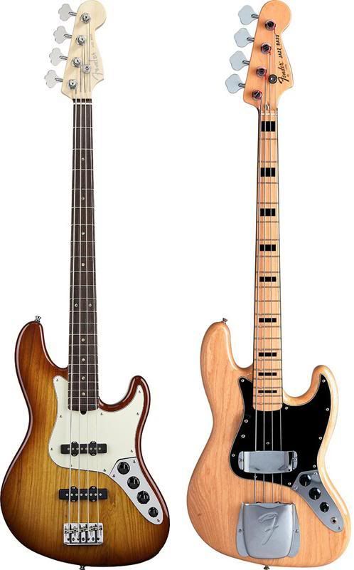

Tttttrrrrrèèèèèsssss joli bois et détourage très propre, yatoubon !!! :baleze:
Quelle finition envisages tu? Les tea burst sont très beaux sur le frêne... Comme celle de gauche, qui serait top avec l'accastillage de celle de droite (dont le frêne du corps est beurk au passage...)

J'ai pensé à une finition plutôt matte, un peu comme celle de droite.. Enfin je suis ouvert c'est encore à réfléchir. Je suis tombé amoureux d'un pickguard de telecaster en palissandre. J'en ai déjà un noir mais je veux m'en fabriquer un ! Je galère un peu à trouver du palissandre de 3mm d'épais. Mais je pense le résultat serait fabuleux !

Finition matte? Tu parles d'huile?
Le frêne verni est quand même bien plus classe... Il s'illumine... :siffle:

Honnêtement je me suis pas énormément pencher sur la question. J'ai juste garder toutes les chutes afin d'y faire des tests. J'aimerais bien une finition assez clair de type :
J'aimerais pas un énorme reflet brillant, ni un effet jaunâtre.
Aurais-tu un petit filon :siffle:

Un verni satiné dans ce cas (avec fondur et tout le toutim, et pas les habituels soucis de polissage)! L'huile sur le frêne, j'sais pas, bof... (je n'aime les finitions huilées que sur les exos...)
