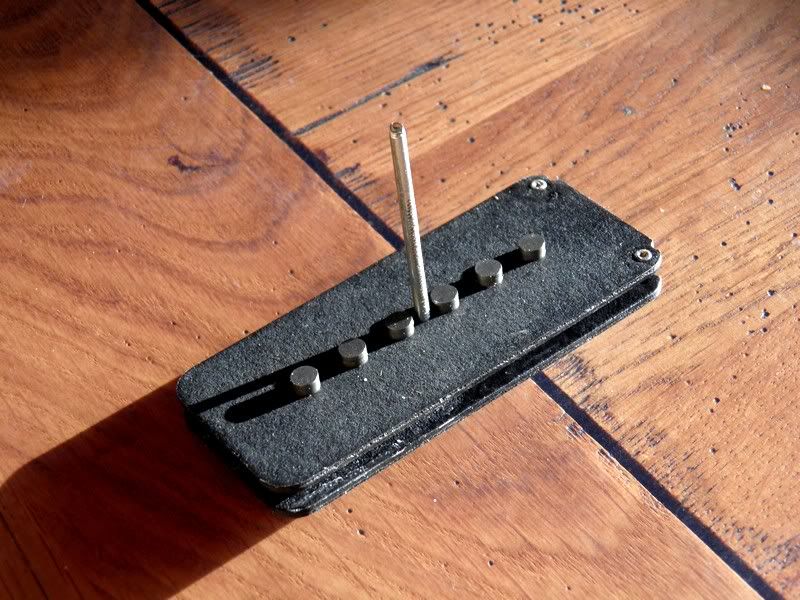

Dans un premier temps, dé-bobinage du micro chevalet fender jazzmaster japonais. Je n'ai pas fait de photo de cette étape (prêté l'APN à la soeurette), j'ai simplement mis un axe (une queue de rivet pop...) sur le micro pour qu'il puisse tourner librement, ai fixé ma perceuse sur mon établi et ai fixé dans le mandrin un morceau de bois cylindrique avec un clou en guise d'axe... Et hop, dé-bobinage, 5 minutes, pas de souci.

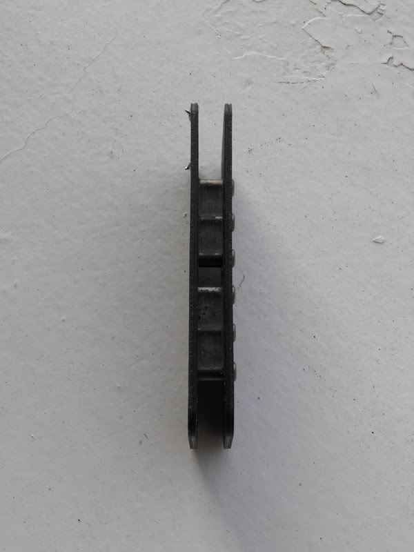

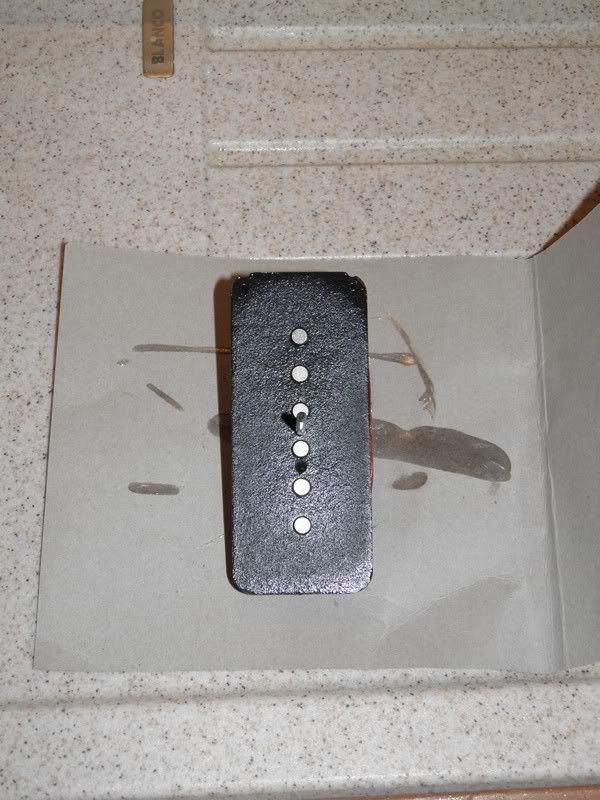

Voilà à quoi ressemble le support micro un fois dénudé de son bobinage :
Il reste de la paraffine entre les plots, je l'enlèverai avant de re-bobiner.

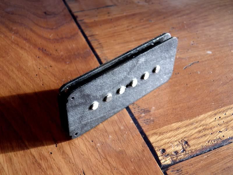

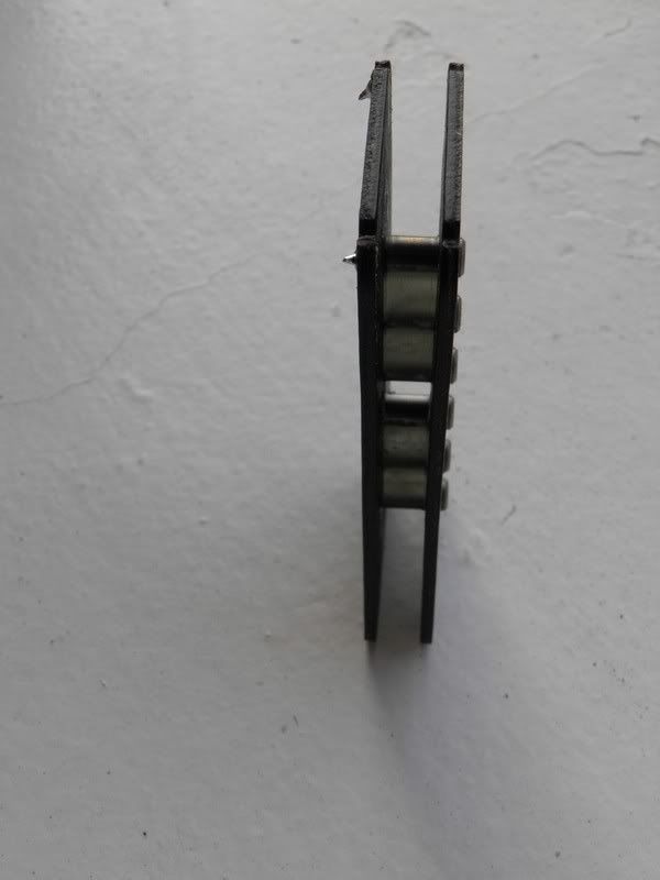

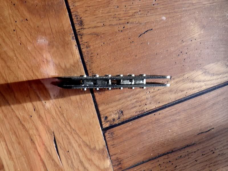

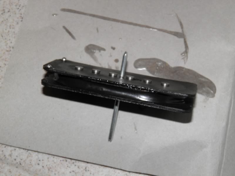

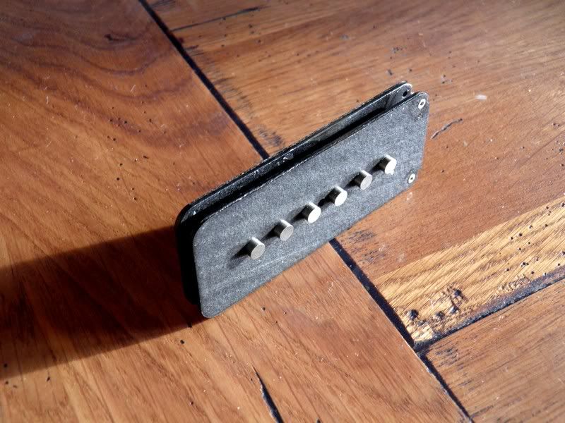

Comme le faisait remarquer le Captain, les micros Jazzmaster USA font 8mm d'épaisseur contre presque 11 pour les Jazzmaster japonais. J'ai donc revu l'épaisseur de mes micros à la baisse (j'aurais du enlever la paraffine avant... ça fait sale) :
le dessus du micro une fois l'épaisseur corrigée :
et le dessous avec les plots forcément trop longs :

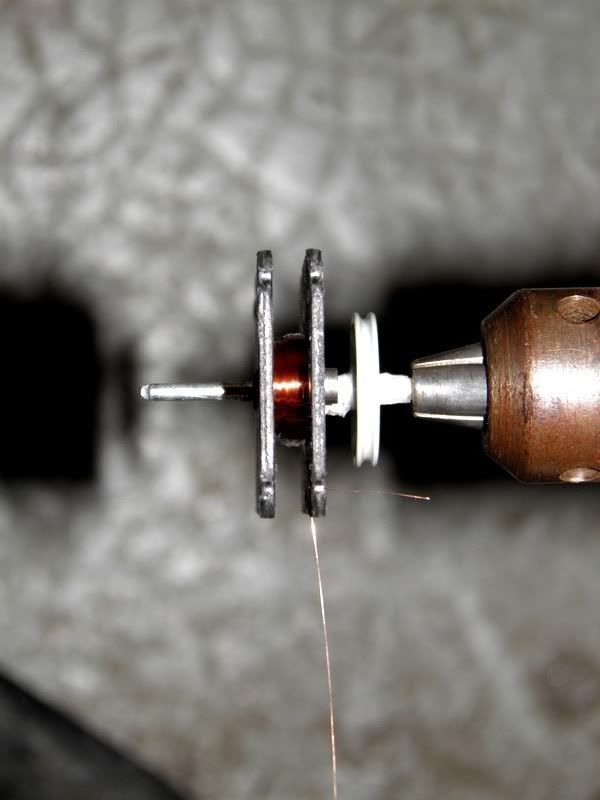

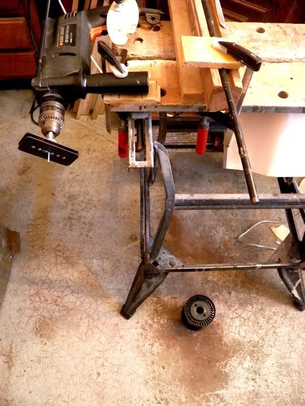

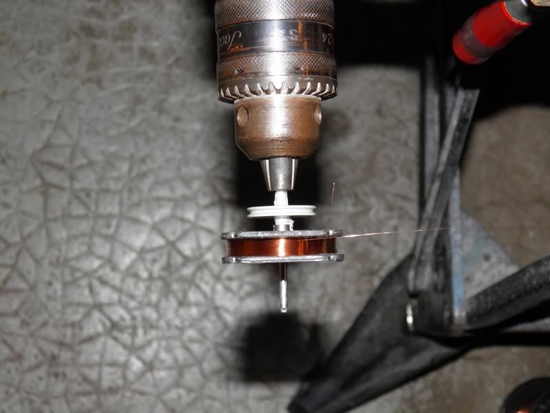

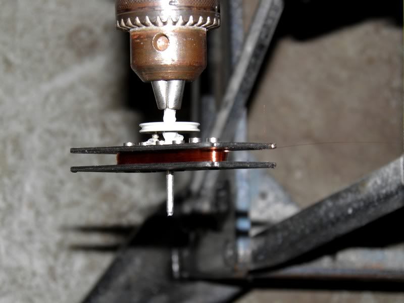

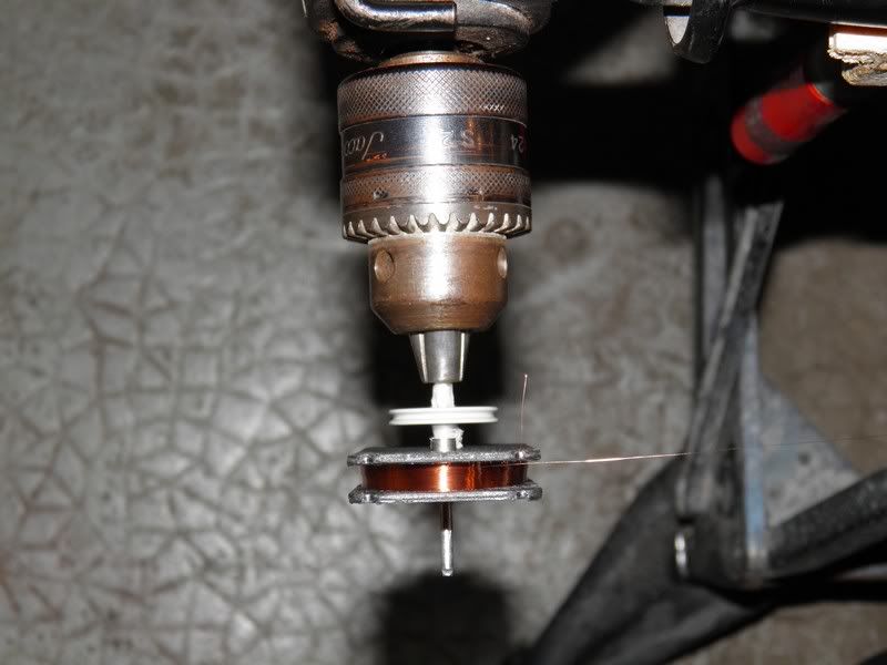

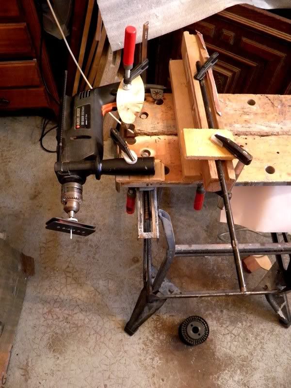

Après plusieurs essais d'installations à pas cher et des dizaines de casse du fil, je suis finalement parvenu à ce montage très simple et efficace (en tout cas pour cet essai...) :
Le fil part de la bobine posée à plat sur le flan, est déviée par une barre cylindrique, puis guidée par ma main droite en direction du micro. A noter que pendant le bobinage, j'appuie sur la gâchette de la perceuse avec ma main gauche et tends le fil avec la main droite pour le guider sur la bobine (pas assez de main pour appuyer à la fois sur la gâchette de la perceuse, tendre le fil et faire des photos...)

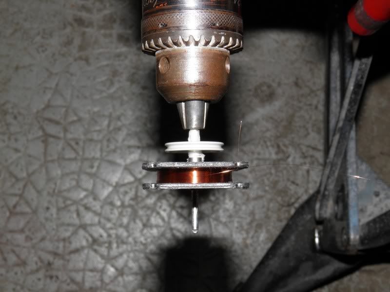

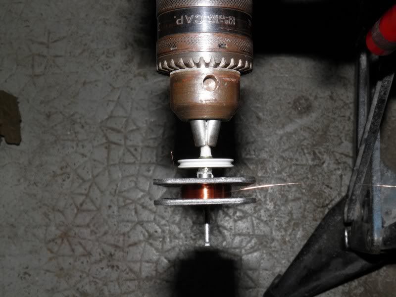

Et c'est parti :
Petite pause, comme vous pouvez le voir sur les photos, je me suis endormi au niveau du dessous du micro...
On rattrape le coup :
Petite pause puis c'est reparti :
Belotte :
Re-belotte :

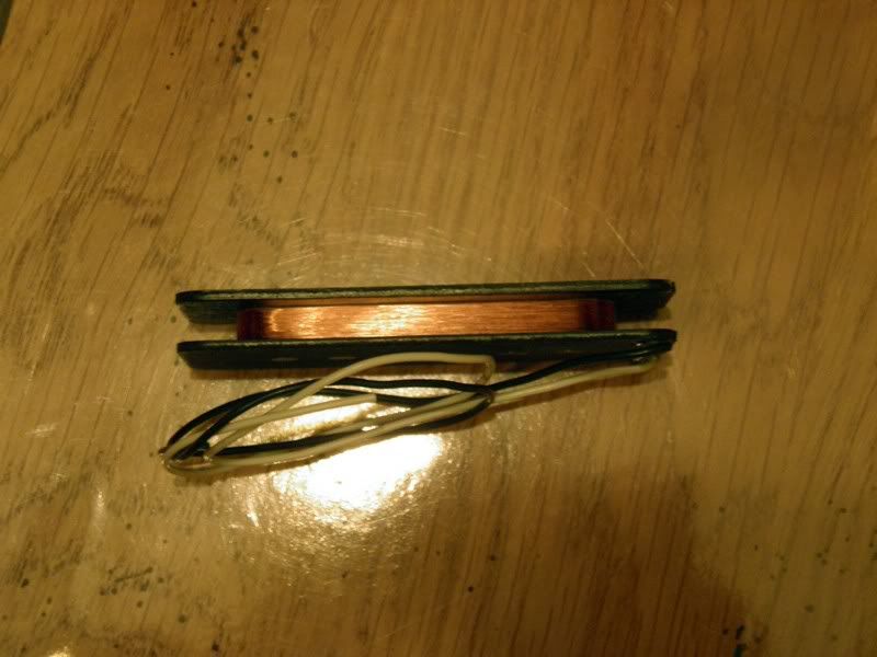

Et là je crois que c'est pas trop mal :
Voilà. En standby le temps de manger un bout, et j'y retourne pour les soudures et paraffinage de l'ensemble. J'ai de la paraffine à confitures, je vais la faire fondre pour avoir une idée de la température, sachant que les supports ne sont pas en plastique, ça ne devrait pas trop craindre.

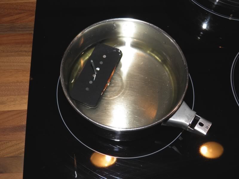

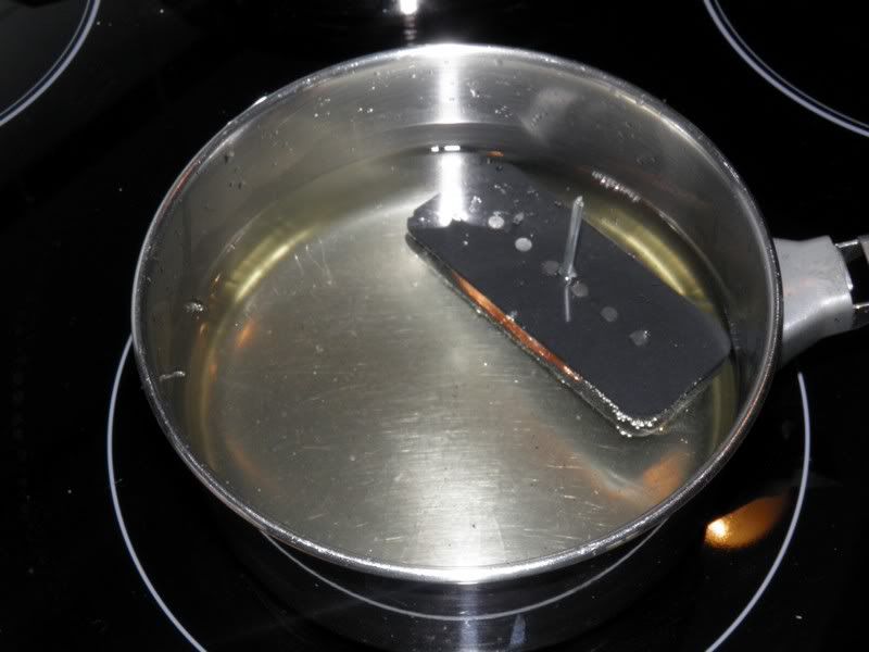

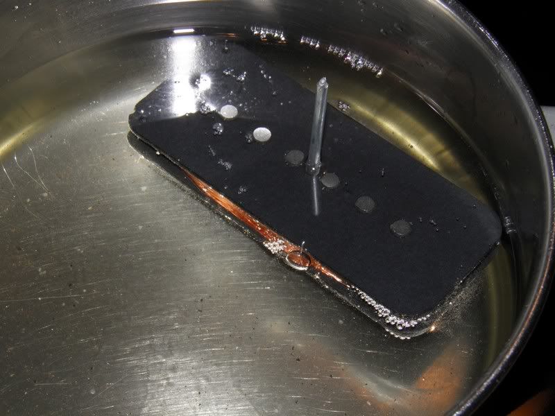

J'ai sorti la paraffine et une casserole à mémé dont la queue a disparu (celle de la casserole hein?), je l'ai découpé pour qu'elle fonde plus vite.
Plaque à induction tout doux (3 sur 9)
Quelques minutes plus tard, c'est chaud, pas trop... Pas de thermomètre pour vérifier.

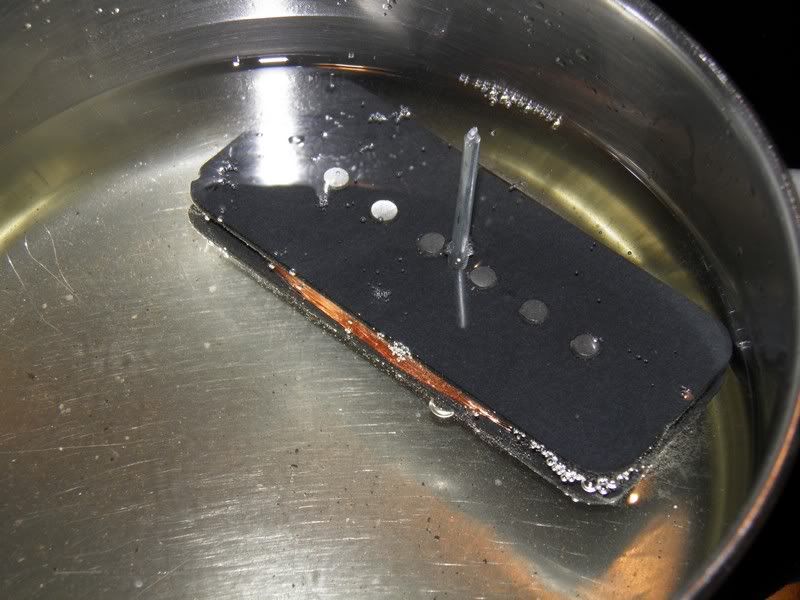

Micro plongé dedans, de grosse bulles sortent du bobinage :
Quelques minutes plus tard, les bulles sont plus petites et de moins en moins nombreuses :
Ça ne "bulle" plus. voilà................

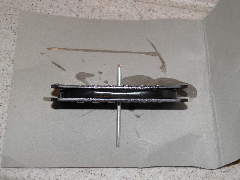

Et là je me rends compte que j'aurais du tendre un peu plus le fil (ou en mettre moins évidemment...), la bobine, pas très dense, ressort sur les cotés.
J'ai prévu de protéger le bobinage avec du chatterton, ça le serrera un peu aussi...
Un p'tit bout de fil s'est fait la malle... :pac:

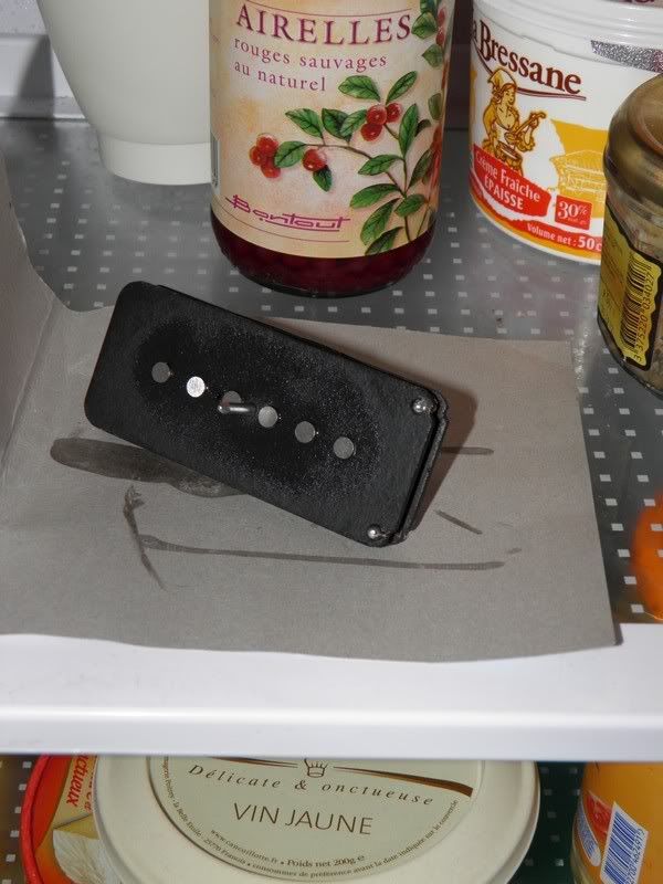

Aller, au frigo 2 minutes parce que c'est quand même chaud...
La suite... très bientôt !

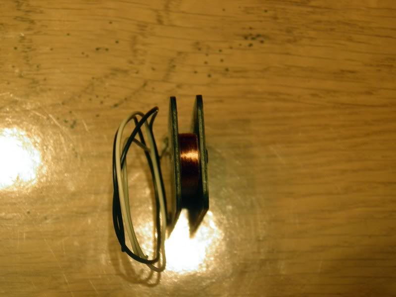

Re: Re-bobinage micros Jazzmaster : en avant

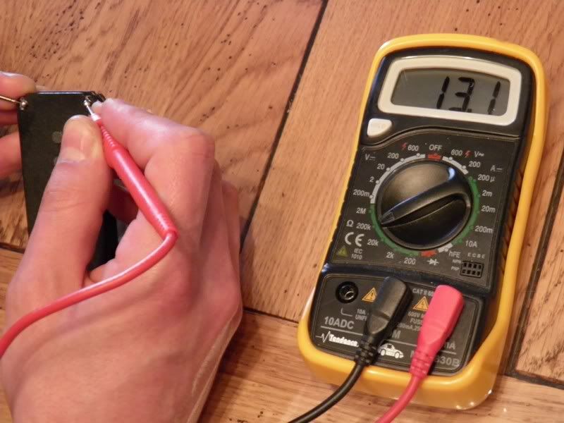

Bon voilà... Je suis assez impatient à l'idée d'entendre le micro, en attendant, je mesure... :shock:
Euh... :con:
Seymour Duncan, pour sa série Antiquities, annonce 8,3 en sortie chevalet............. :| Bon bah, je vais brancher et on verra... Moi qui parlais de faire des P90 like pour mon projet Jazzmaster blanche, c'est bien parti... Mais ce n'était pas le but avec ce micro...
