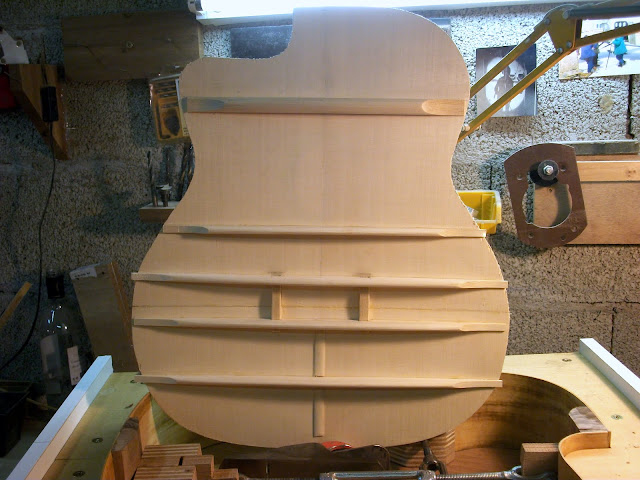

Tu as cintré a chaud pour l'angle? Ou alors la table est plate si tu relaches tout? Essaye de coller les deux barres autour de la pliure en meme temps (Edith : Plus les deux petites barres ou il y a l'angle de la pliure), je pense que tu aura moins de problemes. Apres tu colles les autres dans l'ordre que tu veux :wink:

ça fait des gros bouts de bois , le barrage d'une Selmer , et encore , j'ai réduit par rapport au plan .
kenzo
Messages : 6662
Localisation : Savoie/Isère
Re: une manouche sur plan Selmer .
Message par kenzo »
Ah ouais, c'est du solide! Et c'est fini là ou y en a encore?
Tiens j'ai encore 2 autres questions, tu perce ta rosace après avoir fait le barrage?! :heu:
Et pour faire ton profil d'éclisse avec une table comme ça à pliure, t'as prévu quelle astuce?
Messages : 2792
Non , y en a plus , c'est tout là :mrgreen: , d'habitude je perce le trou avant , mais là comme ça se déformait , je l'ai fait après , et pour le profil d'éclisses , j'ai fait un peu comme je pouvais , à l'arrache et pas mal au pif . :D

Et au fait, la table c'est de la canadienne?

Tu ne mets pas les deux barres de chaque coté de la rosace? Sur toutes les manouches petite bouches que j'ai vu, elles y sont.. Enfin tu fais ce que tu veux, c'est ta guitare :beer:
Non , au départ c'était prévu en red cedar , mais il en manquait en largeur , mais là c'est de l'englemann que j'avais depuis un bon moment , la canadienne , j'y ais pas touché encore qu'a une époque si , mais il y a prescription :mrgreen:
EDIT : si effectivement , il en manque encore deux , en traviole de chaque coté de la rosace :wink:

Ouais c'est ça, j'ai cru reconnaitre de l'englemann et pis j'me suis souvenu de quelques coups de rabots furtifs alors j'me demandais! :lol:

Ces deux barres manquantes , elles sont "enclavées" dans la barre de touche :roll:
Là , je vois pas comment tu comptes faire :?
A savoir qu'en vieillissant , il y a une sacrée déformation , façon ships , autour de la rosace .
Messages : 2792
Ouais , je sais , j'ai fait une connerie je les avais complètement zappées ces 2 barres .

Ah bin oui, là il faut décoller la grosse barre :?

YöÖ a écrit :Ah bin oui, là il faut décoller la grosse barre :?
Tu as raison , j'aurais du , mais j'ai fait ça à la place j'ai mis 2 petites barres que j'ai rapproché de la rosace

Et effectivement, j'imagine mal comment tu as pu faire le cintrage de la table avec la pliure... :shock: :shock: :shock:
Moi aussi , attends qu'elle soit sortie du moule je ferais des photos de la table à l'endroit de la pliure :lol: :lol: :lol:
Je viens de reregarder la photo de face juste au dessus, et on dirait qu'il y a deux bosses au niveau des taquets qui tiennent l'angle... C'est vraiment étrange comme façon de faire, je trouve... :shock:
Je vois mal comment tu fais pour ne pas avoir de plis ou de cassure qui se forme, quand même :shock:

Necromagnon a écrit : Je viens de reregarder la photo de face juste au dessus, et on dirait qu'il y a deux bosses au niveau des taquets qui tiennent l'angle...
+1, t'as fait le collage avec ta voiture dessus? :mrgreen: Non bon serieusement, c'est des taches ou un enfoncement de la table? (t'as mis de l'eau chaude pour le cintrage?)
