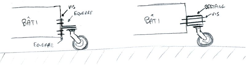

Te fatigue pas à faire un crobard, j'imagine très bien à quoi tu pense (et merci à tout le monde pour les idées d'ailleurs).
Le support en bois c'est ma dernière option, percer à travers le bati, du coté largeur c'est épais mais inaccessible et du coté longueur c'est accessible mais trop fin.
- Messages : 17630
Re: Déplacer une machine...
Je pensais à un truc comme ça, en dimensionnant comme il faut le bout de bois (suffisamment haut) ça devrait le faire, avec le fil horizontal. Faut que je vois si ça ne ferait pas trop dépasser en largeur...
Edit : Je précise que la barre horizontale en bas est soudée au bati.

Si c'est creux en dessous du bâti tu peux aussi faire remonté dedans non?
Je l'avais fait donc bon ...
- Messages : 17630
Merci
mais comme dit plus haut du coté où c'est épais on n'accède pas au coté interne de la plaque, c'est fermé. Et du coté où on accède ça me parait plutôt fin (genre 2-3mm pas plus),
- Messages : 14904
Ouai, enfin avec 2/3mm quand c'est pris en "cisaillement" c'est pas nécessairement fin
surtout si tu as une sorte d'équerre en dessus qui renforce considérablement.
Après, une rondelle "série large" (donc grand diamètre) ou carrément une plaque derrière pour renforcer sur tu as peur
Mais y'a quoi dans ce bâti?

Il fait quelle hauteur ton bati ? Si tu n'a pas peur de découper la tole au dessus du bati pour faire passer l'axe des roues, y'a peut etre une solution :Tu fais 4 petits chariots comme celui-ci, un a chaque coin. Tu ne surélève pas de plus de 5cm par rapport au sol. Comme tu as huit roues, tu prend les plus petites qui sont assez hautes. Par exemple chez otelo si ton bati fais 15mm, plus 15mm du support, plus 10 pour être au dessus du sol, plus 4 pour l'axe, il te faut du 44 de rayon, ca fait diametre 100, ca te fais 26,40€ de roues (si y'a toujours la promo pour les fdp gratuits), avec des roues prévues pour 600kg au total.
Si le bati est plus épais, tu fais la meme chose, mais au lieu d'avoir l'axe qui traverse au dessus du bati, tu fais un axe pour chaque roue qui vient s'appuyer sur le bati. Du coup tu prends des roues plus petites (les 80). Si ton bati est en tube de 40, il se retrouve à mettons 30 au dessus du sol, ca te laisse la possibilité de faire le support de 20 et de rester à 10 au dessus du sol.
On va finir par trouver
Edit : J'ai fais un schéma de la seconde solution, en fait elle fonctionne meme si le chassis est petit. Il manque sur le schema l'entretoise entre les montants et le chassis, c'est ce qui est sensé empecher les montant de partir en trapèze sous le poids.

Bon les gars ça y est j'ai trouvé... faudrait que je pense à brancher mon cerveau des fois... Hier soir avant de me coucher je me dis tiens, je vais changer la lame. Et là je me rends compte que si je démonte le carter supérieur et sa porte et que je descend le volant au maximum je gagne 10 bons centimètres... plus même si je démonte la jauge de tension de la lame (mais elle est difficile d'accès) et elle ne fait plus que 184cm de haut ce qui résoud d'un coup le problème du passage de porte+marche et qui rend l'option simpliste roulettes-à-Jaune bêtement fixées sous les pattes parfaitement viable, ça ne surélèvera la machine que de 70mm ce qui est tout à fait raisonnable (actuellement elle est sur-élevée de 10cm). après je fais 4 blocs de bois+écrou pour le calage et le soulagement des roulettes quand elle est en place et basta...
:siffle:
Je vais donc commander 4 roulettes "à 8€ qui en font 18 à l'arrivée" et c'est bon.
Merci les gars pour le brainstorming
