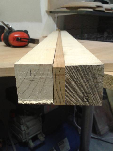

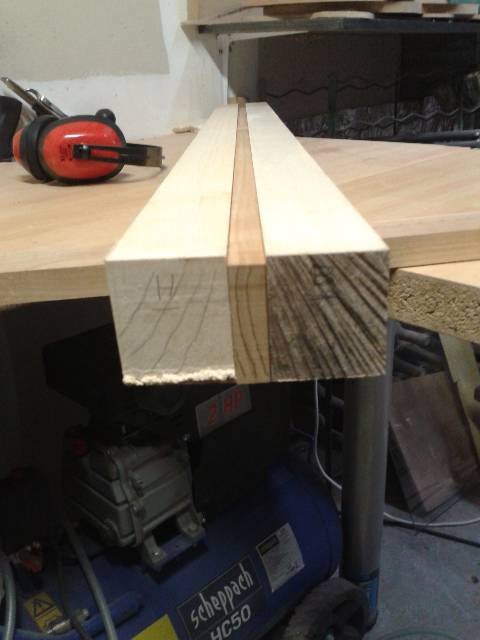

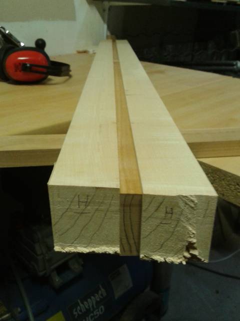

Pour le multiplis, il faut inversé le sens du bois...Vu que j'ai 3 plis,
- il suffit que celui du milieu soit contraire, comme ça :
- il faut inversé, en plus, 1 pli extérieur (la partie avant sur la photo est parti au fond - les traits de sciage sont dans le sens des cernes)
- il faut retourné, en plus, le pli inversé (le haut est passé en bas)
Evidemment plus je le retourne, inverse, moins ça m'arrange au niveau des ondes qui ne sont pas homogènes sur toute la longueur et les côtés du bois.
J'ai déjà un pli d'érable 2 fois + ondé que l'autre, donc la réponse "Fais comme tu veux les 3 vont bien" m'arrangerait!
Plus sérieusement, je ne veux pas faire de bêtise non plus, donc respecter une construction correcte :wink:

Je dirai 2 ou 3, que les deux bouts de bois principaux et symétriques se contrarient.
Quitte à dire une connerie (ce ne serait pas la première!) , je dirai même que le pli du milieu correspondant plus ou moins à la fibre neutre, on s'en fout!

il faut que les forces se contraignent au mieux.

Il faut surtout que ce soit joli. Si ton bois est propre et bien élevé, ça ira, quel que soit le sens du collage.
Re: Astela, une "petite planche"- Basse 4 cordes
le 2 avec la touche en bas :wink:
- Messages : 8908
la 2 et la 3 je ne vois pas trop la différence..
en gros si ton plis de gauche part a droite, ton plis de droite doit partir a gauche.
la main droite c'est celle qu'a le pouce a droite, et la main droite a le pouce a gauche tu m'suis? :mrgreen:

Moi tu sais, une main droite avec un pouce à droite ça ne me choque pas, je ne sais pas distinguer ma gauche de ma droite. :mdr8:6ri.l a écrit :la 2 et la 3 je ne vois pas trop la différence..
La différence entre la 2 et la 3: j'ai retourné le bout de droite (je crois :mrgreen: ) de 180°, ça change rien pour le sens des cernes , c'était juste pour faire un retournement total ( en longueur + en hauteur )

Entre 2 et 3, je dirais qu'il faut choisir la combinaison qui sera la moins chiante à raboter :mrgreen:
- Messages : 8908
pas mieux, ça joue aussi, quand tu te retrouve avec un gros contrefil en plein milieu...c'est pas cool.

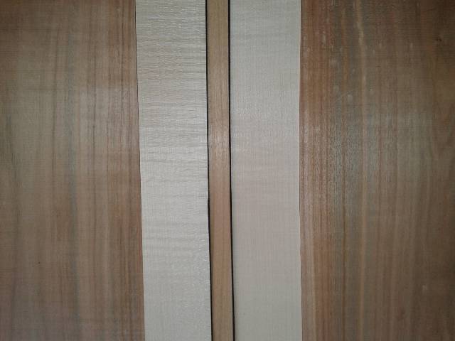

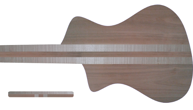

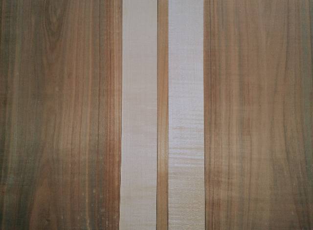

J'ai bien médité... j’arrête plus d'ailleurs; je n'ai que ça à faire car les plans étaient dans l'ordi de Glooby qui a cramé et on a un peu de mal à récupérer les fichiersludobag a écrit :pour resumer
less is more
médite ça :viking:
J'aimerai au moins coller les plis du manche avant qu'ils leur prennent l'envie de se tortiller.
Donc "less is more", il n'y aura qu'un seul pli merisier, mais avec ou sans placage noir ???
(La taille des plis n'est pas exacte, ni sur la simu, ni dans l'essai avec les bois, c'est juste pour se donner une idée)
Si je mets un placage noir de part et d'autre du plis merisier, il y en aura un aussi sous la table.
micros noirs et touche ébène.
Si je ne mets pas de placage noir, il n'y aura pas de noir, nulle part. L’accastillage sera chrome et faut que j'arrive à choper mes micros en chromé aussi.
Peut être touche en noyer.
Donc je médite, je cogite, mais j'avance pô ! D'un autre côté j'ai du ponçage/polissage/vernis à faire sur l'autre, mais c'est moins marrant

Avec des plis noir entre l érable et le noyer du corps,ca tranche bien et tu pourras mettre des micros noirs :mrgreen:
- Messages : 8908
je ferais l'inverse, attendre que les bois se stabilisent avant de les usiner - coller.Epsila a écrit : J'aimerai au moins coller les plis du manche avant qu'ils leur prennent l'envie de se tortiller.
sinon, des plis noir aussi dans le manche
