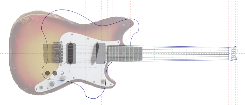

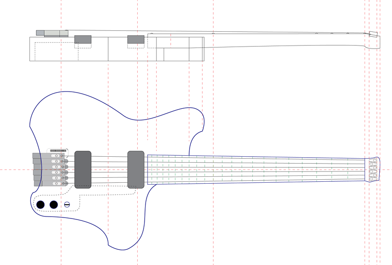

Bon, j'avance un peu.
Vous m'avez convaincu de simplifier, donc guitare de voyage, headless forme ergonomique (tant pis pour ceux qui n'aiment pas :-) )
Pour l'ampli je verrai si je tente un ampli dans un flight case, ou si je fais tout simplement confiance aux constructeurs qui font des amplis portables de mieux en mieux...
Voici mon dernier design. (J'ai bien fait joujou avec Illustrator, les courbes c'est genial quand on commence à comprendre comment ça marche...)
avec une Duosonic superposée pour voir la taille en gros.
Je prends le temps de tout vérifier surtout pour le manche (mon premier) pour voir si ça passe.
Je pars sur une frette zero, d'après ce que j'ai lu sur Internet c'est plus logique et plus simple. Instinctivement ça parait un peu bizarre car les sillets sont toujours plus hauts, mais avec un manche bien réglé ca doit marcher.
Un manche type TC pour ne pas m'embêter avec les angles...
J'espère avancer rapidement à la production.
Vos avis sont les bienvenus !

J'aime bien la forme.
- Pronto
- Messages : 4434
Re: Guitare de Voyage, ampli et enceintes intégrées
Moi aussi!.
Ça va être fini comment ? Peindu, verni , huilé ?
Quitte à faire simple et léger, en ce qui me concerne, je ne mettrai qu'un micro.

Merci :-) j'ai passé un peu de temps à trouver des courbes qui me semblent harmonieuses...
je crois que tu as raison pour les micros, je me posais la question, d'autant que j'essaye de mettre sur mon plan les potards en taille réelle dans la cavité, et c'est pas simple avec 2 micros...plus la prise output jack plus un sélecteur...
J'hésite entre chevalet ou manche ?
J'ai tendance à jouer plus manche. D'ou le micro p90 en manche sur ma tele précédente.
Mais le corps plus petit et le manche headless ont-ils un impact sur le son de l'instrument? je pars pour de l'acajou corps et manche, finition huilée à priori sauf si je trouve une façon simple de faire autre chose.
donc ma question: ce design de corps aura-t-il un impact sur le son, plus clair ou plus sombre, pour que je vois si je mets le micro en chevalet ou manche ?
Est-ce qu'un humbucker en manche ne va pas sonner trop 'sombre' ?
Je sais que en gros ca depend de mon oreille et de mes doigts, mais qu'en pensez-vous ?
- Pronto
- Messages : 4434
Mets le entre les deux ! :mrgreen:
Tu mets un double entre les 2 que tu peux splitter, ou 2 simples que tu peux mettre en série (mais là ça change rien sur la place de la cavité électronique).

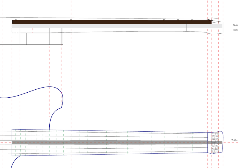

Deux questions:
- Peut-on placer un micro n'importe où, ou bien y a t il des histoires de position par rapport au diapason, aux harmoniques...
- pour le truss rod, quelle est la taille minimum du manche par rapport au truss ?
je m'explique: mon manche est court (diapason court 22,5) et sans tete.
Le truss fait 44cm de long. Donc sur mon dessin j'ai allongé le manche à cette dimension.
Je compte accéder au truss par le bout de la tete, mais, côté talon, le truss peut-il affleurer au bout du manche ou faut-il au moins 10mm par exemple de bois ?
en image:
en marron la touche,
en gris le truss
dois-je allonger le manche pour avoir 10mm de bois au bout du manche coté talon ?
en image:
en gris le truss
Sur le principe, le truss se tord dans l'axe vertical vers le haut ou vers le bas (c'et un double) et ne devrait pas avoir besoin de "s'appuyer" sur du bois, mais qu'en pensez-vous ?
merci !
EDIT: pour la première question j'ai trouvé ça...
http://buildyourguitar.com/resources/lo ... /index.htm
- Glooby
- Messages : 3675
J'ai toujours été surpris par le nombre de principes du genre qui sont basés sur les cordes à vide et qui par conséquent se déplacent dès que tu frettes, en gros mon conseil c'est bien de faire comme ça t'arrangeZeOlivierM a écrit : EDIT: pour la première question j'ai trouvé ça...
et pour le truss, j'essayerai de garder 5mm
