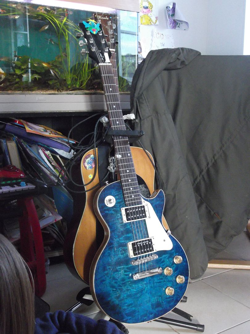

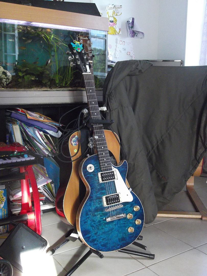

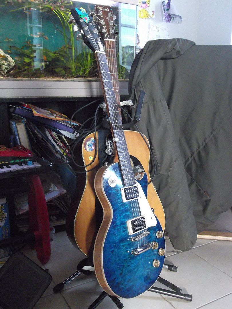

Salutation les luthiers amateurs!
Je fait une petite mise à jour mais le sujet est loin d'être fini!
Bon déjà je met deux trois photos de la guitare en l'état.
Pour être clair, je n'avais qu'une guitare électrique à l'époque et je suis guitariste avant tout donc j'ai du abrégé la fin qui comme souvent n'en finissait pas car j'avais besoin de mon instrument.
Cette guitare malgré son pédigrée sonne très bien(les micros =), j'enregistre mes maquettes avec et sa polyvalence me comble même si niveau confort et ergonomie c'est loin d'être un long fleuve tranquille.
Bref tout ça pour dire quoi?
Bien la finition est entièrement à revoir(on est loin..très loin du standard de L.A et ses apprenti luthiers épatant) mais même dans l'état je la trouve trop belle (et je vous cache pas une certaine fierté tout relative^^)
Le vernis du manche n'a jamais vraiment sécher et à fini à force de frottements par se dépiauté ici et la.Il accrochait énormément et la facilité du jeu s'en ressentait.
J'en ai poncé un peu pour en enlever, plus jamais je n'utiliserait ce vernis à l'eau même si la couleur était nickel.
Le vernis du dos...trop à dire mais les j'ai fait beaucoup de testes (et de ponçages en règle)
Quand le moment sera venu je vais la poncer entièrement, reprendre les défauts (le pourtour du placage/filets, re-re-re fondurer le dos, et lui faire la tête comme il faut avec filets et tout.
MAIS,
car il y y'a un mais...
...hier je suis aller flâner à l'émmaus de mon coin et j'ai dégoter pour une poignée de cacaouettes(10E) une petite 'strat-like' des année soixante dont je ne résiste pas à vous faire partager quelques photos de la bête.
C'est une Hofner 173, age estimé la cinquantaine en état très moyen mais qui dégage un certain charme.
L'idée c'est donc d'engager la restauration de ce dinosaure pour avoir un "second couteau" et pouvoir continuer à bosser mes compos et ensuite refaire la finition de miss Pauline (voila donc où il voulais en venir avec ça mise à jours étrange xD )
Je vous mettrais pleins de photos dans le weekend, et par contre je pense créer un nouveau post dédié à la restau de la "173".
Modifié en dernier par Astiguez le dim. 28 août 2016 16:02, modifié 1 fois.
