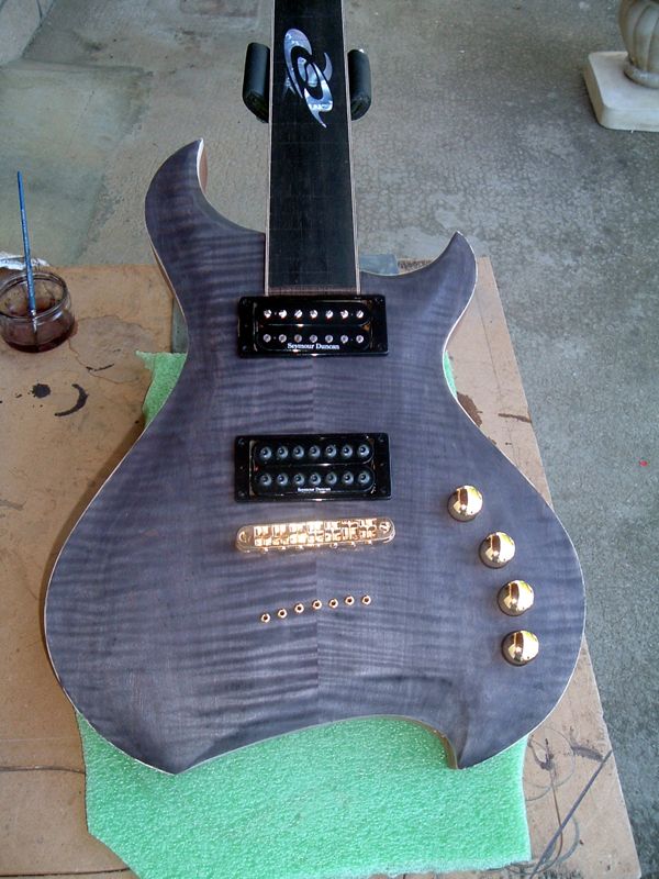

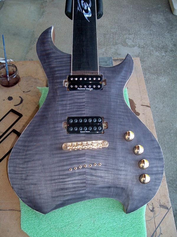

Avec ça fait mieux fini, mais ça fait surtout plus lourd. Donc sans aussi (enfin en noir)!
- tubart
- Messages : 4954
Re: 7cordes Bariton"Eithel": Support humbucker bois ou or?
C'est vrai qu'en noir c'est assez vilain (je parle des supports micros), surtout maintenant :linux: :farev a écrit :Avec ça fait mieux fini, mais ça fait surtout plus lourd. Donc sans aussi (enfin en noir)!
La teinte ressort violacée, c'est un "charcoal", certains devaient s'y attendre... La guitare est juste teintée, la tête est elle fondurée, le "problème" étant que la teinte à l'eau a évidemment fait ressortir certains défauts, donc il me reste encore du ponçage... M'enfin là ça sent plutôt bon !

Ah, voilà une teinte comme je les aime !
Je sais pas si ça sent bon, mais ça sent beau !

héhé ensuite... Hé bien pour l'instant je vais rattraper les quelques défauts apparus lors de la teinte, et fondurer l'ensemble. Je vais partir pour un montage micro sans support, je ferais une p'tite simu avec des chutes de placage érable ondé, sait-on jamais. Aller, c'est tout pour aujourd'hui. Content il est le tubart. Bientot il pourra faire souffrir ses V30 dans le grave. Miam. m'enfin je voudrais bien avoir un 2x12 en Blue Alnico tiens...farev a écrit :Ah, voilà une teinte comme je les aime !![]()

Juste une petite chose en passant (j'ai eu le problème sur la LP :? ) Pense à faire ton blindage avant le vernis si tu le fais au graphite sinon ça accroche très mal. Comme ça tes cavités seront noires et tu pourras virer tes caches

Merci du conseil, il tombe à pic car je me posais justement la question de savoir comment faire pour dissimuler l'intérieur des défonces en cas de montage sans supports...Jacques Ouailde a écrit :Juste une petite chose en passant (j'ai eu le problème sur la LP :? ) Pense à faire ton blindage avant le vernis si tu le fais au graphite sinon ça accroche très mal. Comme ça tes cavités seront noires et tu pourras virer tes caches
Maintenant il faut que je trouve de la peinture graphite...

y a pas à chier c'est bien plus beau sans les caches yé souis d'accol'.
Sinon tu l'as pas faite à l'encre de chine ta teinte (j'aime beaucoup au passage)? L'encre de chine aurait fait un noir plus profond, c'est bien ça?

La teinte que j'utilise vient de chez Luthimate, c'est la teinte prévue pour teinter les touches ébène.dgeofwot a écrit :y a pas à chier c'est bien plus beau sans les caches yé souis d'accol'.
J'ai fait des essais avant d'attaquer la table, notamment en diluant la teinte (à l'eau avec de...l'eau

Mais bordel.... je m'absente même pas une journée, et qu'est ce que je vois? l'ot' qui a presque fini sa gratoune là, avec une teinte magnifique! :pac: :pac:
Non mais ça va pas? :pac:
Le multiplis teinté juste sur l'extérieur est exquis! :app: :app:

:app: c'est superbe

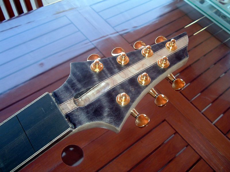

comment tu as fait le teinte sur la tete ?tu as masqué ,fonduré?
et sans les contours c'est beaucoup plus zolie
soit fier de tes défonces pas besoin de les cacher :mrgreen:

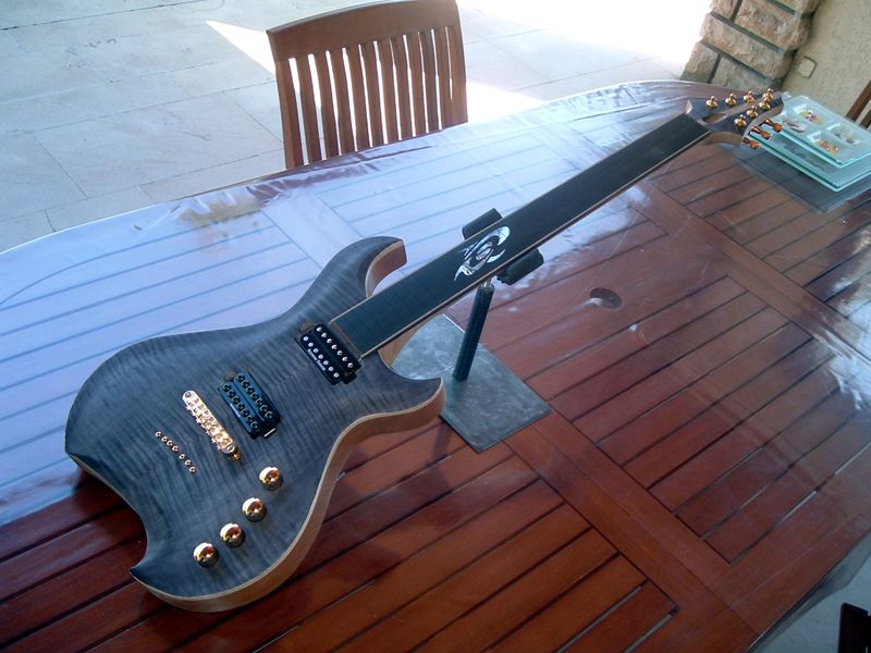

Pas mieux que les copains. :app:
Elle va dépouiller grave, une fois toute finite. :linux:

Magnifique ! vraiment et vraiment original et sympa la teinte de la tête... Mon ami, tu va avoir une putain de gratte d'enfer !

Merci à tous :linux:ludobag a écrit ::app: c'est superbecomment tu as fait le teinte sur la tete ?tu as masqué ,fonduré?
et sans les contours c'est beaucoup plus zolie![]()
Pour la teinte de la tête, je me suis servi d'un pinceau à poils doux très fin (prévu pour la peinture sur toile) pour mettre du fondur sur la bande d'érable restée naturelle et les sandwichs multiplis qui l'entourent ; j'ai également mis du fondur sur les tranches pour protéger celles ci de la teinte : en teintant les ailes de la tête, le bois buvant sur l'épaisseur, force est de constater que quelques traces apparaissent sur les tranches... Dommage.

autrement comment tu fais ton accès truss rod? j aime bien ça péte

Tu parles de cache truss? Je pense faire un sandwich de placages, mais j'hésite... Comme il y a déjà une bande d'érable ondé sur la tête, pas d'érable pour la couche supérieure... Erable ondé teinté charcoal? Idem... Ebène de macassar? Il n'y en a que pour les filets de manche, ça risque de faire tache... Ebène noir? Je n'en ai plus...ludobag a écrit :autrement comment tu fais ton accès truss rod? j aime bien ça péte
Heu... Autrement un morceau de laiton peut être... Arf...
