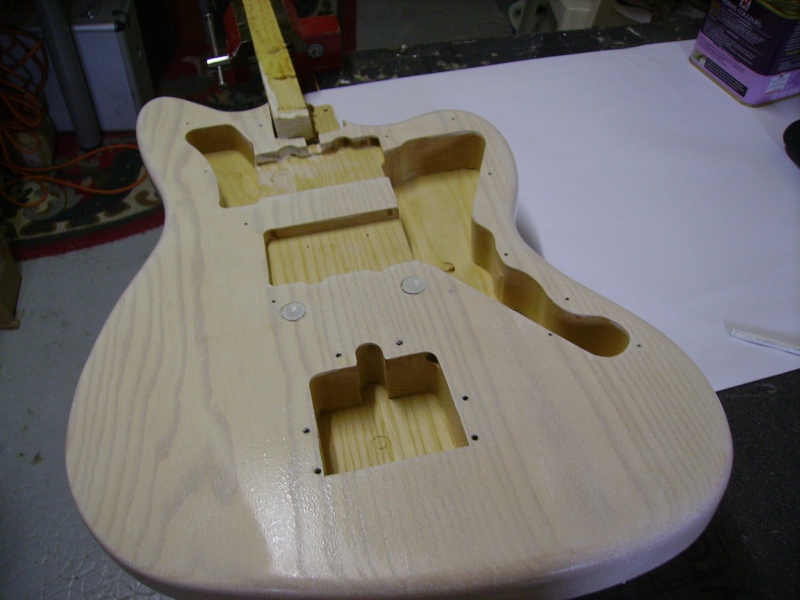

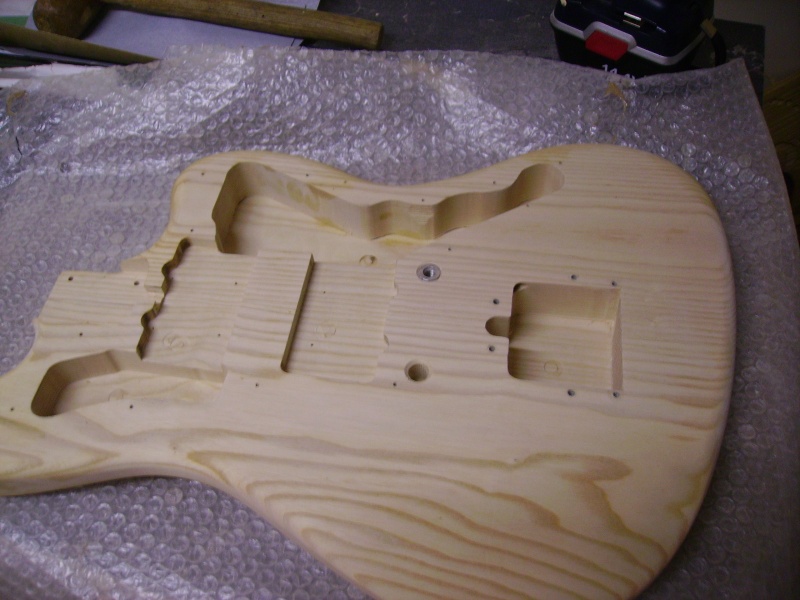

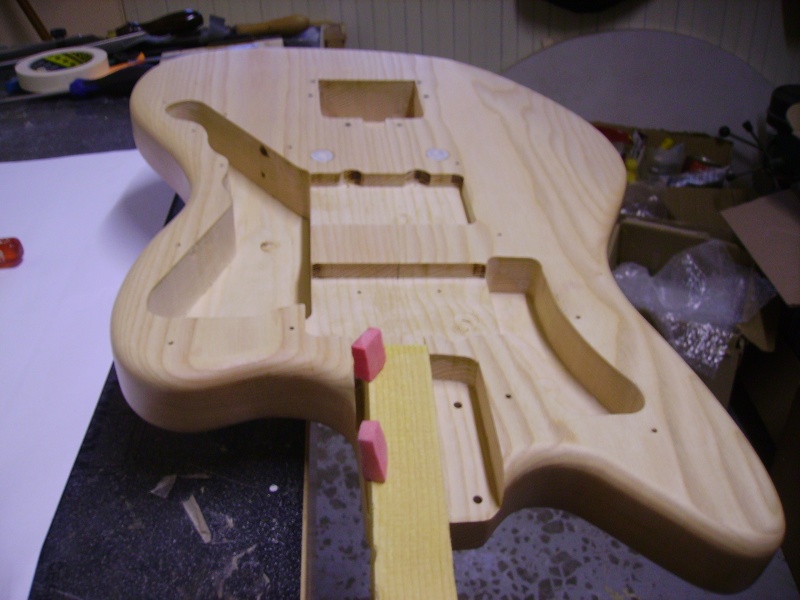

j ai voulu extraire mon insert pas moyen
le premier avait été pas facile facile mais il est sorti celui là niet !
j ai explosé le corps :? :pac:
donc j ai infiltré de la cyano dans la fente et serre jointé avec un bout de bois plat (avec une feuille de papier entre )serré comme un bourrin et ça se voit pas :linux:
ouf ! :ang:
sinon j ai bouffé une feuille de 180 et j ai encore mes traces de fraisage :(
autrement le canal pour le fil de masse et mettre la défonce virato carré ça a été
c'est pas facile le frène
ouf ! :ang:

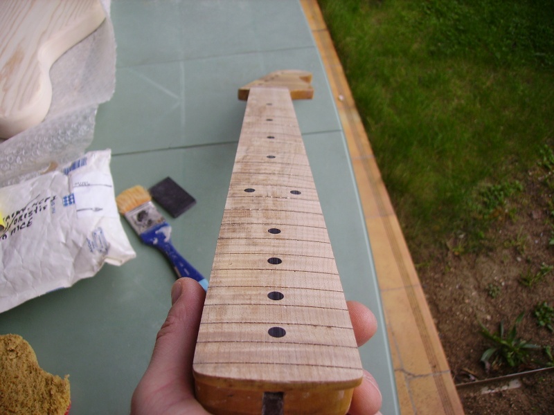

:siffle: plannif impossible :(
donc defrettage et reradiusage plus changement du dot case 3 il bougeait? :?
et un truc de positif j ai enfin vu le bout de mes marque de fraisage
donc reste à refaire la profondeur des encoches et refretter et rererererevernir :siffle:
Re: jessy 2 putois 2 le retour d'après
pourquoi donc planif impossible ?
il restait plus assez de frettes dans les premières cases et j arrivais pas à choper vers la 13 ème
le recollage à du mettre des contraintes ce qui fait que le frettage precedent était aux fraises
donc j ai mis à plat pour partir sur de bonne base,virer le vernis (les bourrelets et rattraper le defaut de la touche qui etait supérieur à 5 dixièmes ) reste juste à refretter
là j ai manche avec un radius comme il faut et plat je croise les doigts pour que ça se passe bien :ang:

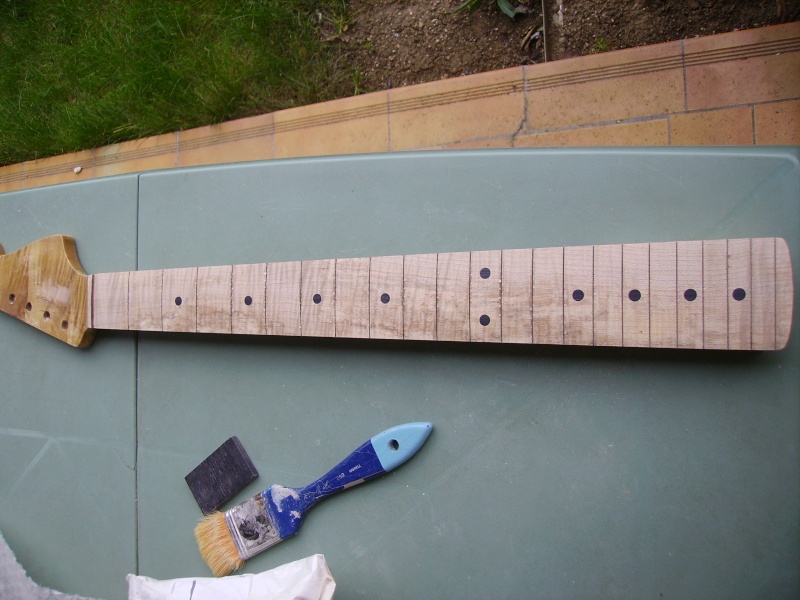

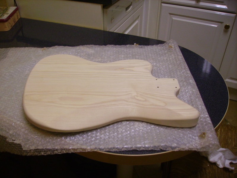

après quelques jours de batailles :aie: ça y est je suis au 320 la finition va pouvoir commencer :linux:
remarquer le bulle faut pas que ça prenne des coups :sif:

m'enfin je viens de voir un truc c'est que j ai pas poncé l'intèrieur des cavités
et je devrais leur mettre un coup de fondur aussi pour les protèger du grand bain de flotte de la fin :aie:

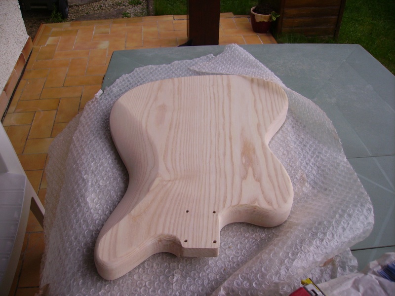

1 ére couche de blanc
:baleze:
Joli! Et on voit bien la différence avec le fond des cavités!
T'as un manche un peu zarbi mais bon!
