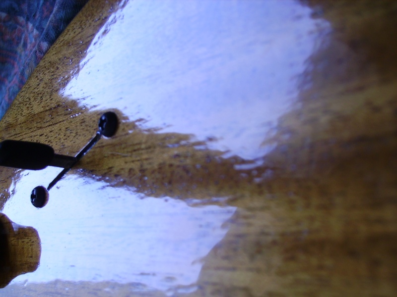

tubart a écrit : Ca n'est pas très important me direz vous, MAIS j'ai une crainte : si je laisse ça comme ça avant de vernir, y a-t-il des risques que le vernis donne le même effet mouillé au bois que l'eau, et mette donc en valeur ces tâches? :|
oui.
riskilia
c'est pourquoi je ne fondurise plus qu'au vernis.
au moins, ca reste monochrome quand on perce :wink:
Merci du conseil alors. Mais kécéssaveudire que tu fondurises au vernis? pas de fondur si je comprends bien? Directement vernis sur bois et multiplication du nombre de couches?
Necromagnon a écrit :Par contre, ce que tu peux faire, c'est bien poncer jusqu'au bois autour des tâches, faire tes retouches de fondur, et reponcer en y allant MOLO cette fois :sif:
C'est évidemment ce que je vais faire, m'enfin poncer avec un vieux morceau de papier à l'eau 600... Si ça c'est y aller fort... :|
Re: 7cordes Bariton"Eithel": on la croirait presque vernie...
tubart a écrit :Mais kécéssaveudire que tu fondurises au vernis? pas de fondur si je comprends bien? Directement vernis sur bois et multiplication du nombre de couches?
voui, direct vernis.
premiere couche diluée appliquée tres fine au pinceau, sechage, poncage au 180 sans insister pour pas toucher la teinte, epoussetage soigné, seconde couche pareil, troisieme aussi, etc. jusqua ce qu'il n'y ai plus de trous, de bulles et autres traces de pores.
comme c'est pas épais, ca seche assez vite entre couches.
ensuite, petard, comme d'hab.

Re: 7cordes Bariton"Eithel": Taches dans fondur...que faire?
Message par Dos »
Elle arrache le slip mec ! vraiment magnifique... juste dommage pour le perçage. je sens que je vais faire comme Alf... fondurer au vernis :mrgreen:

et pourquoi tu ponce pas ton fondur en faisant bien gaffe sur la table pour pas attaquer la teinte et tu fait ton fondur au vernis?

Necromagnon a écrit :et pourquoi tu ponce pas ton fondur en faisant bien gaffe sur la table pour pas attaquer la teinte et tu fait ton fondur au vernis?
Mon p'tit Nec, heu... fais un essai sur un morceau de bois galbé teinté/fonduré, ponce-le sans attaquer la teinte, si tu y parviens, je fais chauffer le break et je t'amène Eithel :mrgreen:
En attendant pas de doute, la prochaine sera fondurée au vernis... ou à la pâte à fondurer. En tout cas un truc épais ponçable sans avoir peur de déboucher sans arrêt :evil:

ouais, c'est clair, les galbes, c'est la galère à poncer... :?
Mais comme toi, les prochaines seront fondurées au vernis :mrgreen:
j interviens un petit peu :wink: le fondur prépare le bois au vernis donc bouches les pores(les produits en génerale sont des 2 en 1 ) et permet de préparer une belle surface pour le vernis :wink:
donc le fondur il faut un paquet de couches pour virer les pores du bois et bien le poncer pour avoir une surface parfaite ,vu que le vernis feras loupe :wink:
une bonne raison de mettre du fondur c'est que si on en met pas le bois aspire le vernis (je l ai fait sur ma charvel et quelques années après c'est pas chouette :? )
exemple concret c'était avec un vernis polyuréthane (qui reste assez mou :? )
et pourtant elle avait été polie et lustré

Je persiste et je signe...
On reponce, et huile sur teinte et cire... Je suis persuadé que ça peut tout péter sa maman. Et la cire, c'est facile à appliquer et super agreable a travailler...
Enfin, ce que j'en dis... :sif:

ludobag a écrit :une bonne raison de mettre du fondur c'est que si on en met pas le bois aspire le vernis (je l ai fait sur ma charvel et quelques années après c'est pas chouette :? )
+1, ca me fait ca aussi sur ma tele, le vernis c'est creuse au niveau du joint de table :cry:
Bassfan a écrit :On reponce, et huile sur teinte et cire... Je suis persuadé que ça peut tout péter sa maman. Et la cire, c'est facile à appliquer et super agreable a travailler...
certes, mais ca ne protege pas des chocs. :ang:

super_taz a écrit :certes, mais ca ne protege pas des chocs. :ang:
Je suis d'accord, mais faut juste faire gaffe, c'est tout... :sif:
