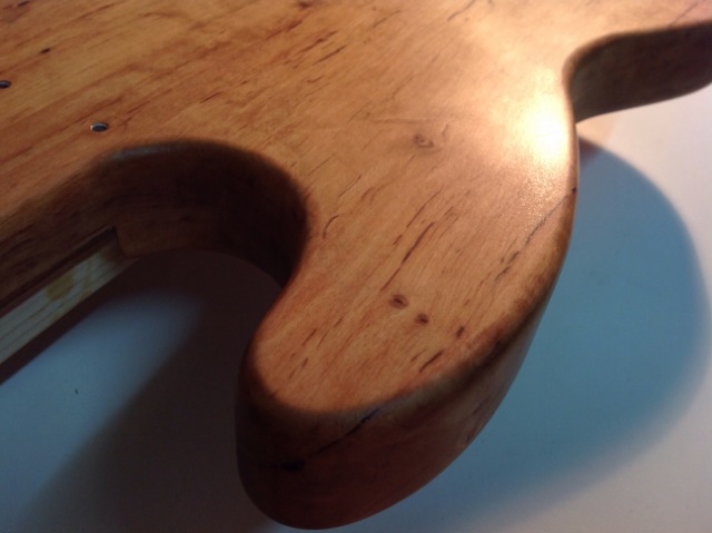

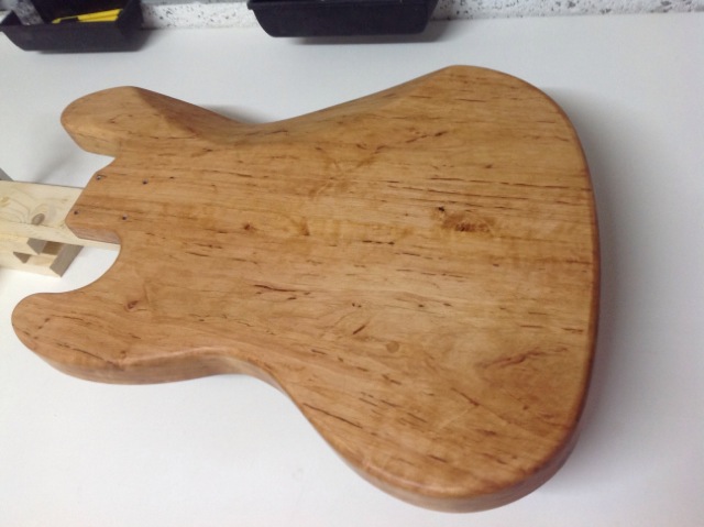

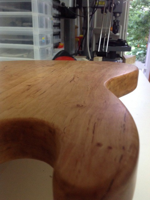

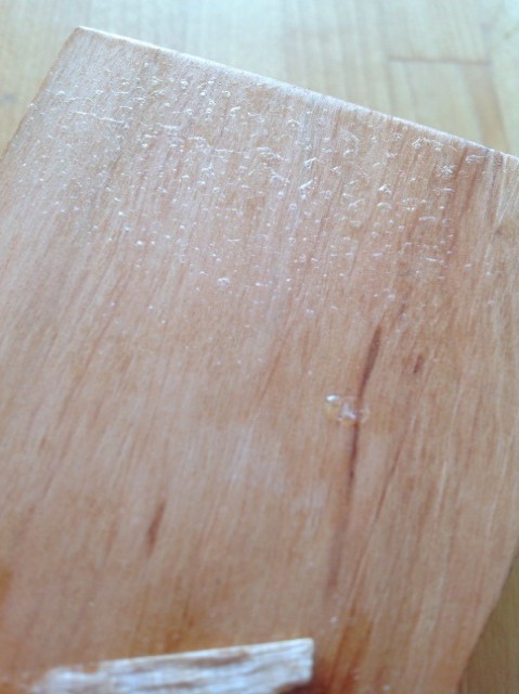

Voici les photos:
Sur celle-ci on se rend plus comte de l'effet "piqueté" à cause du rouleau:
Je vais voir pour les temps de séchage, faut quand même qu'elle soit fini fin août au plus tard...
Voici les photos:

J'ai déjà appliqué un vernis au rouleau et déjà utilisé ce style de vernis... mais jamais les 2 en même tempsPrettyGood a écrit : l'effet "piqueté" à cause du rouleau
Néanmoins dans ton cas, je te donne (juste) mon avis, il faut que le rouleau te serve juste à déposer une couche régulière de vernis et ne pas chercher à revenir là ou tu es déjà passé. Ne pas chercher à croiser et à "tirer" comme une laque, car ça séche trop vite et tu imprimes le relief de la mousse du rouleau et l’empêche de tendre
Tu vernis dans un sens et tu croiseras la passe suivante.

Le problème c'est que si tu ne repasses pas le rouleau plusieurs fois le vernis mousse ( plein de petite bulle d'air). Après j'ai l'impression que le motif que produit le rouleau ne sera pas plus dur à poncer que les sillon d'un pinceau...

Pour les bulles que font le rouleau et qui t'oblige a repasser dessus( et du coup t'as une surface granuleuse); as tu fait un essai en les laissant pour voir si elle partent en séchant? Je sais qu'avec le PU, j'avais aussi des bulles au rouleau, mais ça disparaissait quand le vernis tirait.

C'est vrai qu'au mouillé on y voit pas grand chose.... Je vais tester de laisser les bulles pour voir...merci!Epsila a écrit :Le ponçage à sec va bien mieux à ce stade, car tu te rends mieux compte de l'état de ta surface au fur et à mesure. A l'eau faut sécher pour vérifier et tu risques donc de poncer plus que nécessaire.

Teste sur une chute hein... si ça marche pas pareil avec le KTM, tu vas me maudire quand faudra poncer les cratères des bulles :mrgreen:
