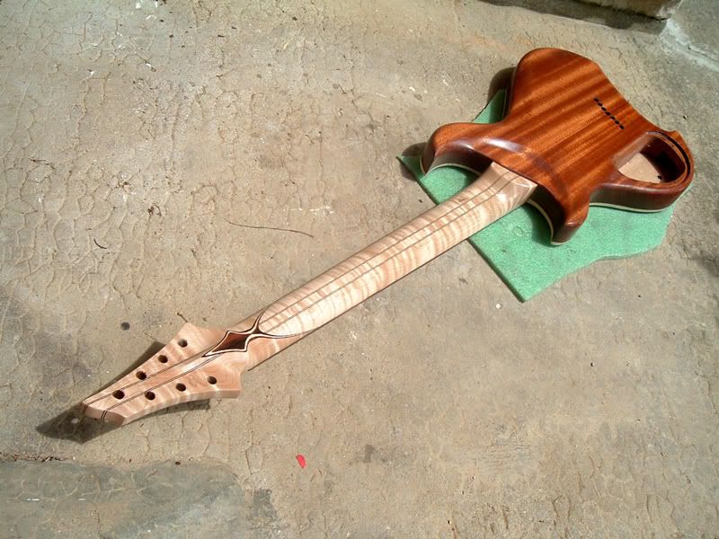

Voilà, je suis sur la bonne route !
J'ai procédé comme suit pour les différentes parties de la guitare après ponçage intégral :
_bouche pore au vernis pour le dos et tranches de la guitare en sipo
_bouche pore au fondur d'antiquaire Starwax pour le manche : j'avais bouche-poré au vernis PU, le bois fonce trop, je n'aime pas.
_première couche de vernis PU sur le manche, résultat impec, l'érable est clair et ses ondes bien soulignées

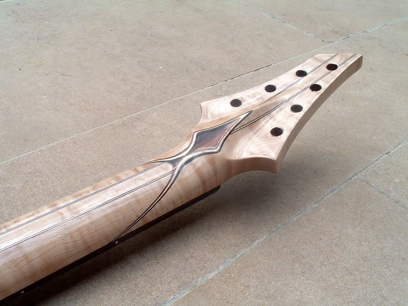

Autre chose, je ne parviens pas à obtenir un résultat satisfaisant sur la tête :
Je trouve ça moche. En fait j'aime bien le coté multipli apparent / bande érable naturel / érable teinté, mais l'érable du manche ne me plait pas une fois teinté. JE pense donc plaquer la tête avec de l'érable ondé que je possède, très beau, j'hésite... Deux solutions :
_Tête entièrement plaquée et teintée noire
_ou conserver l'aspect de la photo en ajoutant une bande de placage érable teinté de part et d'autre du pli central...
Qu'en pensez vous?

Re: "Eithel" : phase finition, hésitation sur une ultime modif..
La laisser telle quelle, avec juste un cache truss-rod.
Elle déchire sa maman, ta tête...
C'est sympa, mais je n'aime pas vraiment les deux ailes en érable figuré teinté... Je pense que je vais les plaquer, c'est à dire que j'aurais le même résultat que sur la photo, mais avec un érable dont les ondes seront bien plus serrées...

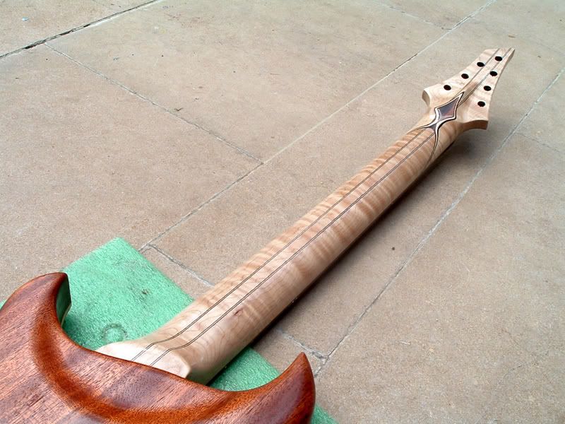

Bon sinon, ENFIN un résultat satisfaisant, et mon idée reçue sur le vernis au pinceau en a pris un coup (tant mieux, et merci à Caribou et Nec!), le tendu est nickel... Le ciel est nuageux, correcteur CTB naturel... pas génial pour les photos de fait :
Alors que je la range, une éclaircie, sous cette lumière, j'A-DO-RE le manche... Et le sipo aussi, létoubô lui aussi :

pourquoi tu ne poncerais pas la de la tête plutôt que de la plaquer

Si je ponce intégralement jusqu'à retrouver l'érable totalement naturel et le multipli apparent, je casse une certaine harmonie entre la table teintée et les ailes teintées... Une tête claire avec un corps foncé... Bof bof (évidemment c'est pourtant fréquent, mais je ne souhaite pas ça pour ma gratte).ganmor a écrit :pourquoi tu ne poncerais pas la de la tête plutôt que de la plaquer

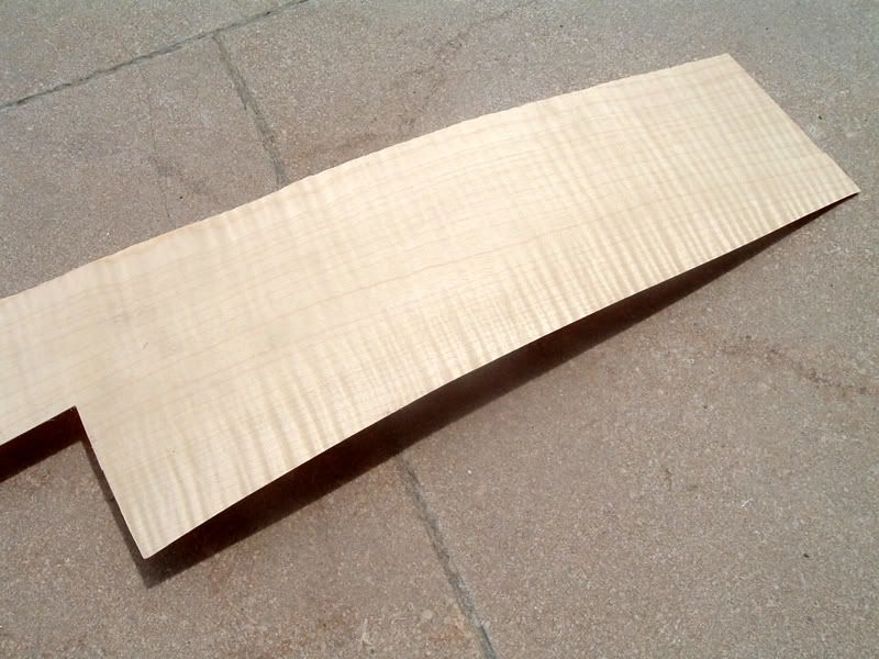

Voilà un morceau de l'érable que je veux plaquer :

:pac: MAIS ON TE DIT DE NE TOUCHER A PU RIEN !!! :pac: :gr2: :gr3: :gr4: :gr5: :gr:Voilà un morceau de l'érable que je veux plaquer

ok :) il est jolie ton bout d'érable ça vas être sympa tique en effet

attend, j'ai une idée!! :mrgreen: :mrgreen:
un truc qui pourrait être assez mortel: et si tu teintais juste la bande d'érable ondé en noir sur la tête?
Donc laisser les filets qui l'entourent naturels? ça soulignerait méchamment le multiplis, la teinte, et je pense que ça serait terrible, parce que je te rejoins, je suis pas super fana de la teinte de la tête avec les mécas dorés... (pourtant, j'adore l'acastillage doré :mrgreen: )
Franchement, ça pourrait être sympa!
Et de rien, le vernis au pinceau est toujours laissé pour compte alors que c'est une méthode qui fonctionne extrêmement bien, et on a presque toujours le matos chez soi pour le faire.

Ta suggestion est sympa, je l'avais envisagée, mais virer totalement la teinte noire est impossible, c'est pour ça que je voulais replaquer. Et j'ai déjà re-teinté, re-fonduré et re-verni. Mais finalement je ne sais pas si... Harf... Je poste des photos du (nouveau) résultat dès que c'est sec et on votera...

mais je te dis pas de virer la teinte, boulettos gringos!tubart a écrit :Ta suggestion est sympa, je l'avais envisagée, mais virer totalement la teinte noire est impossible, c'est pour ça que je voulais replaquer. Et j'ai déjà re-teinté, re-fonduré et re-verni. Mais finalement je ne sais pas si... Harf... Je poste des photos du (nouveau) résultat dès que c'est sec et on votera...
Je te dis de virer le vernis et le fondur et de teinté en noir aussi juste le plis central, donc tu vire pas la teinte des ailes!
banane! :pac:
ça pourrait être un bon compris entre laisser le mutliplis apparent, et faire un rappel de la teinte de la table.

Banane... :mdr3: . laisser seulement le filet érable coincé entre les deux filets ébène en guise d'érable apparent???? Heu non...Necromagnon a écrit :mais je te dis pas de virer la teinte, boulettos gringos!tubart a écrit :Ta suggestion est sympa, je l'avais envisagée, mais virer totalement la teinte noire est impossible, c'est pour ça que je voulais replaquer. Et j'ai déjà re-teinté, re-fonduré et re-verni. Mais finalement je ne sais pas si... Harf... Je poste des photos du (nouveau) résultat dès que c'est sec et on votera...
