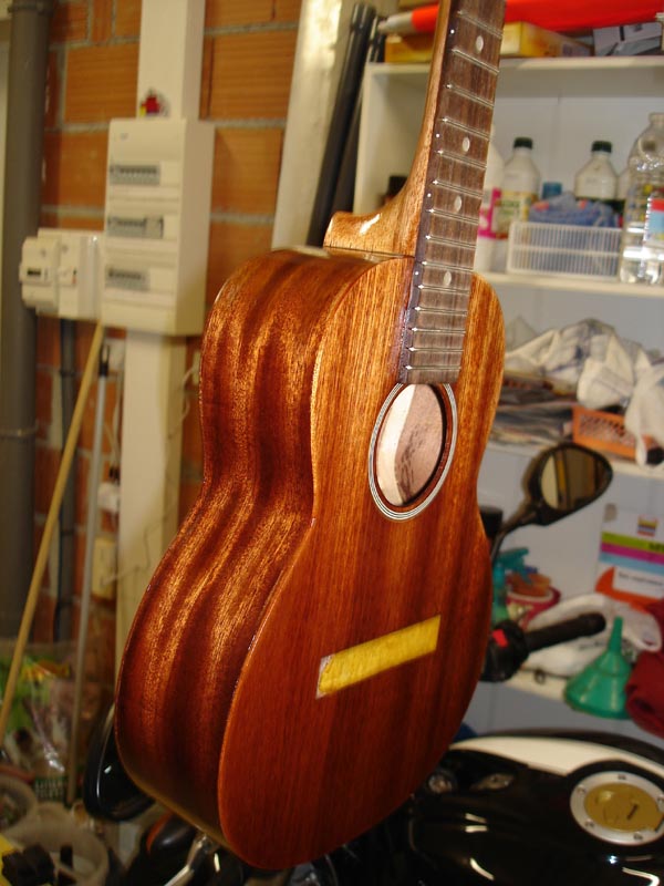

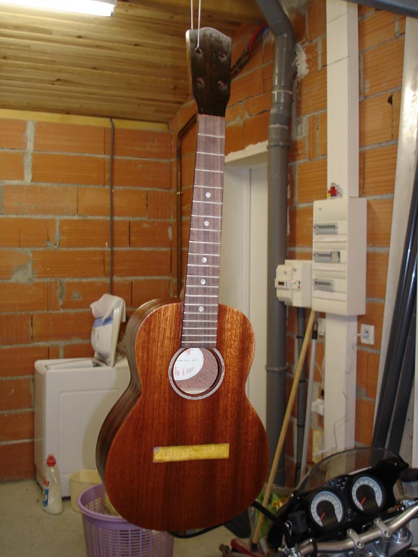

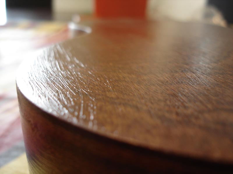

Alors, rapidement 3 photos de la 5ème couche de DO fraichement passée.
Ca commence à être vraiment tout doux, et j'ai l'impression de la couleur vire de plus en plus vers le rouge (en même temps, quoi de plus normal pour de l'acajou me direz-vous :prr: )
A+
Vincent

L'acajou c'est super une fois vernis. Les reflets dorés j'adore :app:
(sinon la ducat' ça tombe pas trop souvent en panne ? :mrgreen: )

:prr: :mrgreen: Jaloux !! :aie:gfro a écrit : (sinon la ducat' ça tombe pas trop souvent en panne ? :mrgreen: )
Je me suis dit, tu fais les photos à côté de la ducat' mais...ça craint... il va bien y en avoir un qui t'a demandé où t'as caché le bidon d'huile et les boulons de rechange !! Normal ! :mrgreen:
Sinon, elle est plus fiable que ma transalp !! (Bon, faut dire qu'en 4.5 ans, elle n'a fait que 11.000km...je peux pas rouler sinon les voisins gueulent...

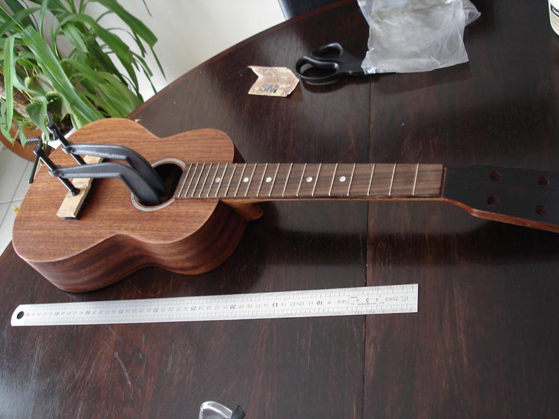

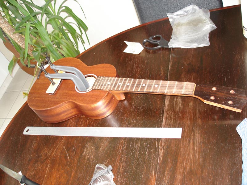

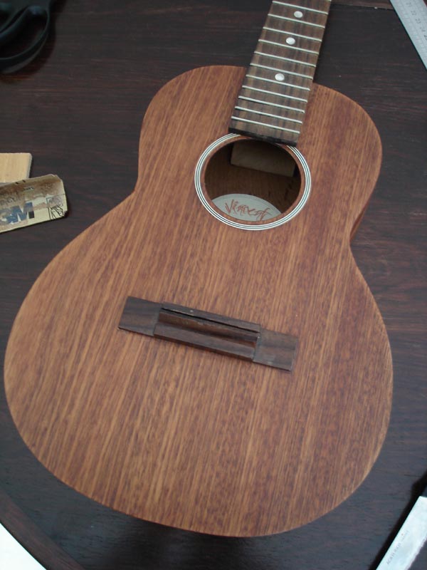

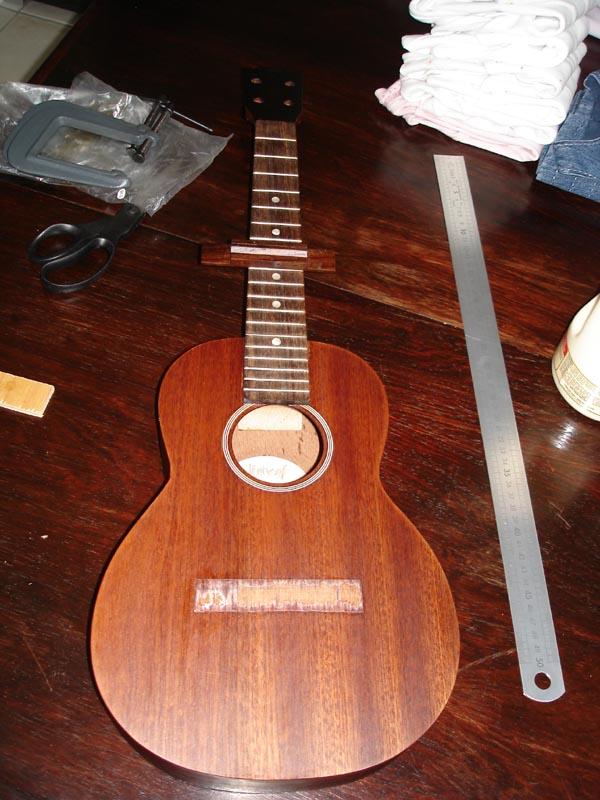

Donc, passage de la 7ème et dernière couche hier après-midi, et sur ce collage du chevalet ce matin en attendant la passage de la cire antiquaire demain ! Avec montage des mécaniques et des cordes normalement !!! :bande:
Donc, décollage de la protection :
Et collage du chevalet avec flash :
Sans flash :
Et un petit aperçu du résultat :
A+ et bon dimanche !
Vincent
Sans flash :
Vincent

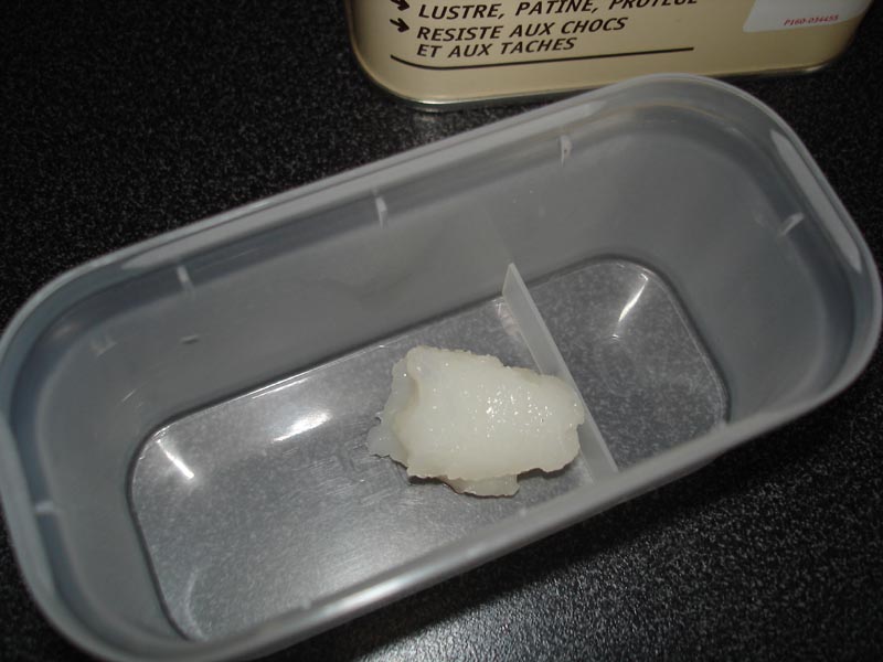

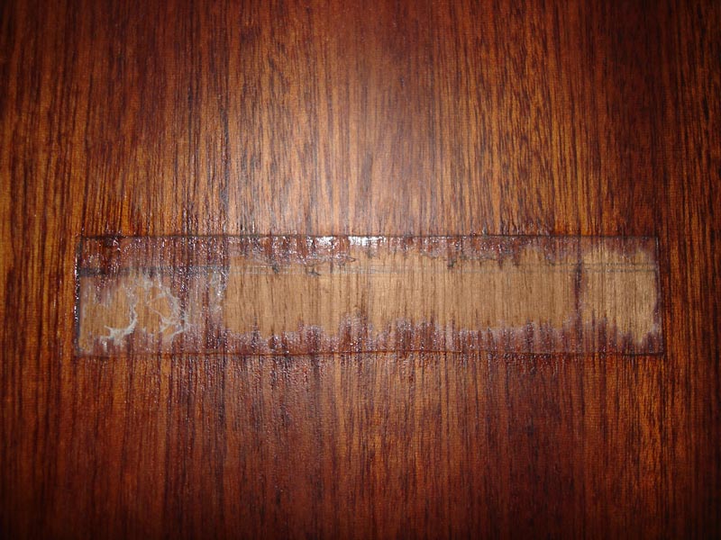

Donc, Je comptais attaquer le passage de la cire, mais comme je n'ai aucune idée d'à quoi doit ressembler de la cire, je mets une photo car j'ai comme un doute...j'ai dans la tête que la cire doit être liquide (du moins celle que j'ai acheté car j'ai vu qu'il en existait en pâte...)
Donc, voilà le bidon que j'ai acheté :
Et voilà à quoi elle ressemble :
C'est pas trop normal, si ? :siffle:
Indice : Elle était stockée au garage où il doit faire entre 10 et 15°, ne serait-ce pas à cause de cela qu'elle a durçi par hasard
Merci
Vincent

Bon beh en fait, je voulais attendre pour voir si la cire allait se liquéfier en se réchauffant et en faisant un essai sur une chute de bois, j'ai constaté que cela se faisait plutôt bien :linux:
Donc, juste le temps de poncer le sillet de chevalet, et j'ai attaqué le dos, les éclisses et le manche.
Maintenant faut attendre un peu
Toutefois, deux questions encore...
Est-ce-que les marques faites avec la laine d'acier vont disparaitre en passant le chiffon ? (ce ne sont pas des marques dans le bois, j'ai pas appuyé comme une brute, c'est juste des marques de cire)
Si j'utilise un vieux T-shirt en coton pour le 'lustrage', ça fera l'affaire ?
Merci et A+
Vincent

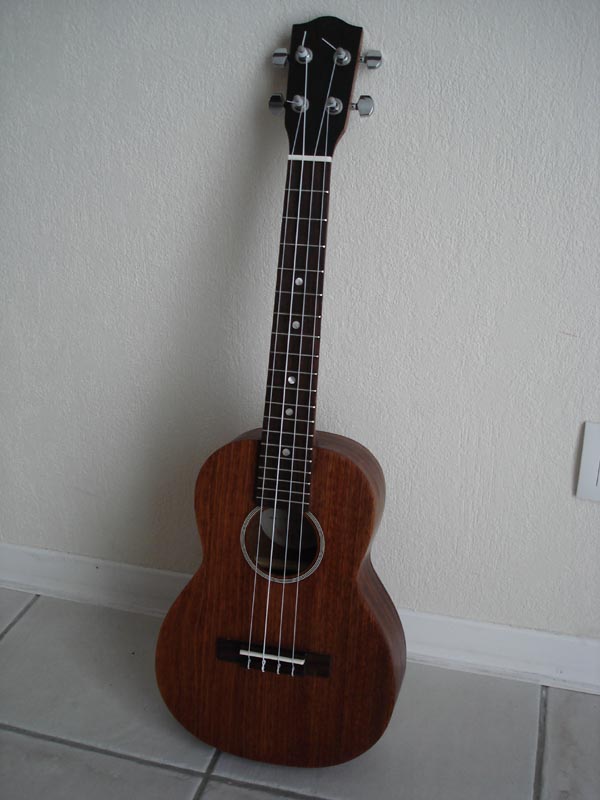

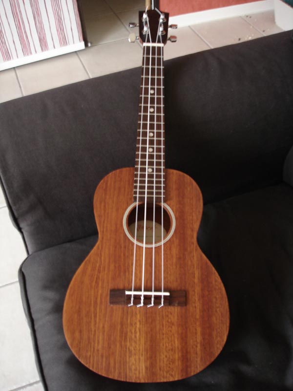

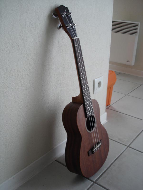

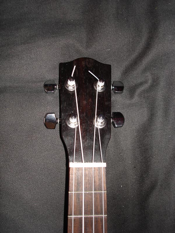

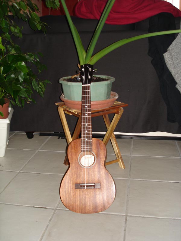

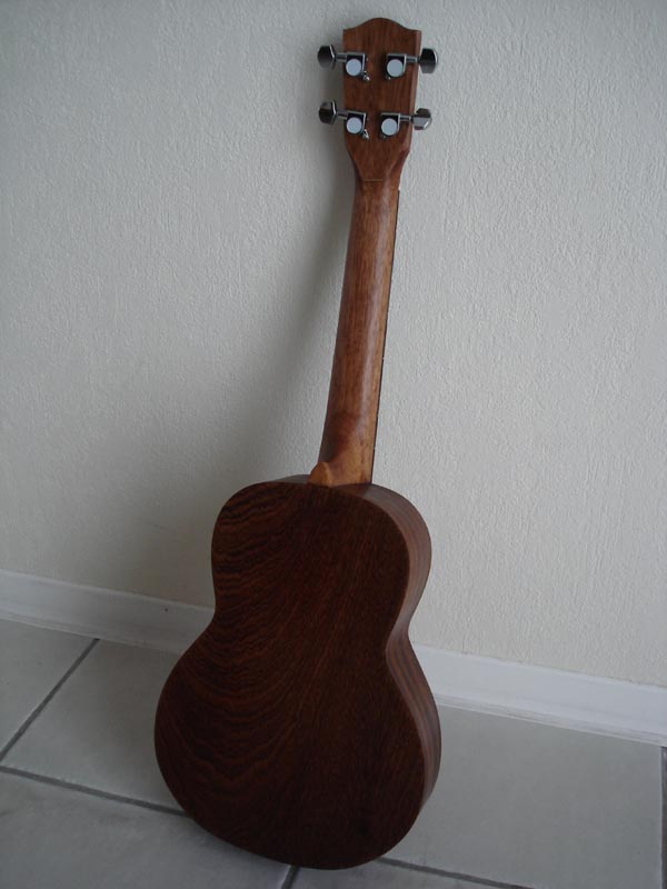

Oyé, oyé! :bande:
Ca y est le uke est fini !!!!!!
Donc, les traces laissées par la laine d'acier sont bien parties, et un vieux T-Shirt convient très bien !!

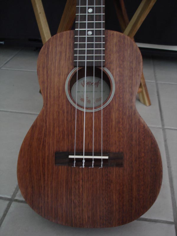

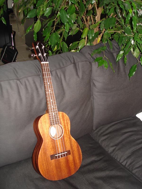

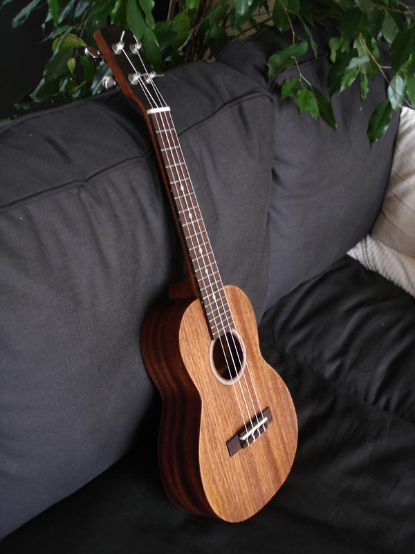

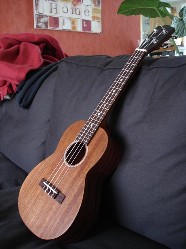

Plus que des mots, je vais mettre les quelques photos que je viens tout juste de faire :mrgreen:
Les Aquila Nylgut tout juste monté, ça sonne vraiment pas trop dégueu ! Mieux en tous cas que mon oscar schmidt table koa et dos, éclisses koa laminé. C'est vraiment Hawaii dans le sud aujourd'hui :linux: Même si la météo n'est pas au rendez-vous :siffle:
Par contre, un petit souci que je ne comprends pas forcément...
Les cases 8 et 9 de la corde aigu (le LA) donnent exactement la même note
En fait, la case 8 donne le même son que la case 9, et il faut que je fasse un mini-bend sur la 8 pour avoir la note qu'elle doit avoir vraiment ... une idée sur ce que je dois faire ? Car, là, je ne vois pas ...
Hormis ce petit petit souci, je suis vraiment très content du résultat que ce soit esthétique ou bien sonore. Les petites coquilles qui sont présentes dessus font partie du charme !
Je tenais vraiment à vous remercier pour votre aide, vos encouragements, vos félicitations parfois qui m'ont motivé et même remotivé parfois (hein alf
). Je profite d'être gonflé à bloc pour vous dire que je compte bien continuer mon OM acoustique et commencer un uku soprano tout koa (j'ai commencé aujourd'hui en fait pendant que la cire séchait) :mrgreen:
Encore une fois, un grand MERCI à tous !!
A+
Vincent

Pour ton problème de cases 8 et 9, ça doit venir d'un problème de planif, la frette 9 est un peu trop haute...

En plein dans le mille, c'était bien ça ! :linux: Merci pour le tuyauJojobilou a écrit : Pour ton problème de cases 8 et 9, ça doit venir d'un problème de planif, la frette 9 est un peu trop haute...
