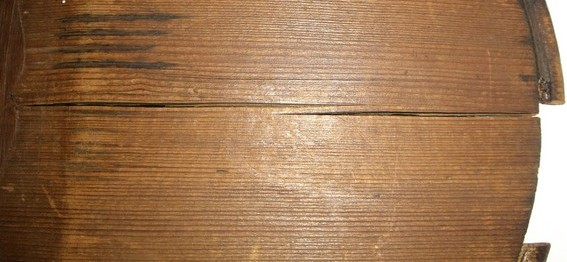

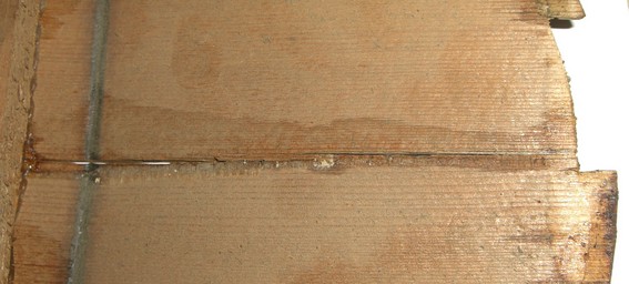

Re bonsoir,
Je ne sais pas dire s'il manque de la matière ou pas dans cette fracture.
Il en manque en bout de table (c'est d'origine, les petits bouts étaient déjà décollé ou manquants au départ), il faudra d'ailleurs que je les remplace à un moment donné.
Voici des photos de la fracture :
Elle mesure 12,7 cm pour deux millimètres d'épaisseur au plus large de sa splendeur.
Je ne sais quoi ajouter. Merci une fois de plus.
Bonne soirée.

Re: Restauration d'une vielle mandoline
A priori , il peux y avoir 2 façons de faire , reboucher les trous en faisant des flipots qui s'ajustent le mieux possible , solution que j'adopterais , ou faire sauter tout le milieu , là , ou les fibres du bois traversent la fracture , plus hasardeux à mon avis . Attend que Caribou passe par là , il te conseillera surement plus efficacement , est ce tu as le morceau manquant en bout de table , de l'autre coté des filets , ou il faut que je te trouve un morceau pour le remplacer ? En tout état de cause , pas avant le week-end prochain , je ne suis pas chez moi cette semaine , j'essayerai de te trouver du vieux bois pour pas que ça jure .

- Messages : 17607
Comme Jipé il dit, tu fais une "baguette" de la forme de la fracture et tu l'insères dedans, ensuite (ou simultanément si tu as l'habitude mais pour une première je ne te le conseille pas) tu arases et colles des taquets en dessous. attention à l'alignement des deux parties de la table quand tu colle le flipot... il te faut trouver un dispositif pour garder les deux bords bien alignés de manière à ne pas se retrouver avec une "marche" une fois le flipot arasé. Perso je fais ça avec un jeu de petites cales en plexi.
Utilise la colle chaude pour cette réparation, d'abord c'est la colle qu'il te faut utiliser pour toute cette restauration si tu veux respecter la procédure d'une restauration dans les règles, ensuite tu pourras plus facilement refaire le truc si tu te plantes.

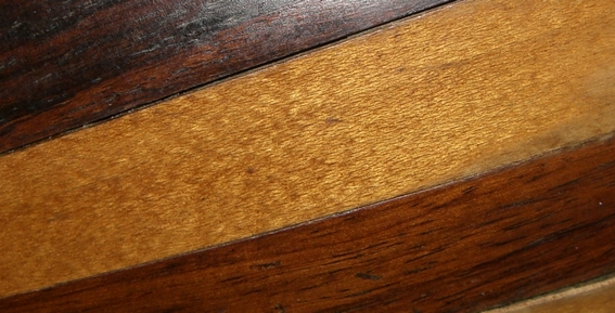

- Messages : 17607
Les claires sont probablement en érable sycomore (en tous cas le "renfort" au cul l'est, en érable sycomore), pour les foncées c'est plus difficile à dire faute de photos plus précises mais il y a de bonnes chances qu'il s'agisse de palissandre, mais quelle variété... faudrait de meilleurs photos.akergus a écrit :Peut-être enlever le papier qui sert de joint entre les éclisses, ou démonter les éclisses, ou commencer à en refaire (d'ailleurs de quel bois sont-elles issues ?)
Ne décolle pas tout le papier si ça n'est pas nécessaire, si tu peux ne le décolle que sur la zone où tu devras travailler, tu pourras comme ça remettre le papier d'origine plus facilement.

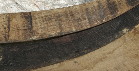

Bonsoir,
Je ne suis pas très doué en photo, aussi j'espère que celles-ci vont pouvoir te donner plus d'indications.
Pour araser, c'est bien d'un racloir dont j'ai besoin
? Sinon de quel outils ?
Au risque d'être maladroit, je voudrais savoir si je peux utilement faire l'acquisition d'un ou plusieurs de ces racloirs :
http://www.eluth.com/catalog/index.php? ... 413253c09e
ou tout autre lien que vous me conseillerez.
Voilou.:wink:

- Messages : 17607
Faudrait d'autres photos parce que c'est surtout pour les cotes foncées qu'il y a du flou :wink:akergus a écrit :
Cependant sur celle du haut ça pourrait être du rio, ce qui ne serait pas plus étonnant que ça vu l'âge de l'instrument mais qui risque d'être problématique pour retrouver un morceau de la même essence...
Pour araser, tu parle d'araser le flipot ? En ce cas un racloir peut être utile mais c'est surtout d'un ciseau (parfaitement affûté) dont tu vas avoir besoin.
