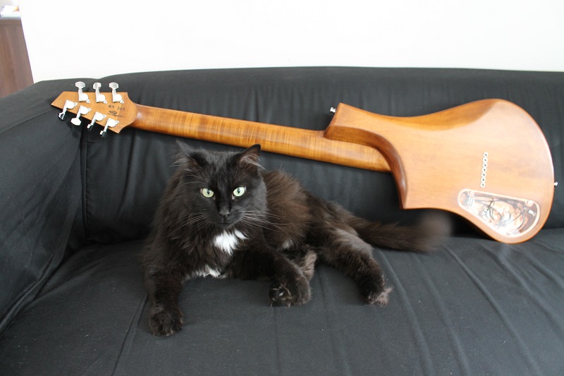

J'ai prévu de la résine Z-poxy et du vernis KTM-SV comme finition, brillante bien entendu :wink:
Voilà ce à quoi ressemble la guitare résiné (avec Émile à ses côtés pour les amateurs de minous ... :roll: )
Je suis content du résultat :linux:
Re: Purple Drop GS - Guitare Single Cut 7 cordes
Tu as eu raison de ne pas teinter les ondes en noir avant teinte, avec une teinte foncée je ne suis pas fan non plus et pour preuve, le résultat est superbe : quelle table !

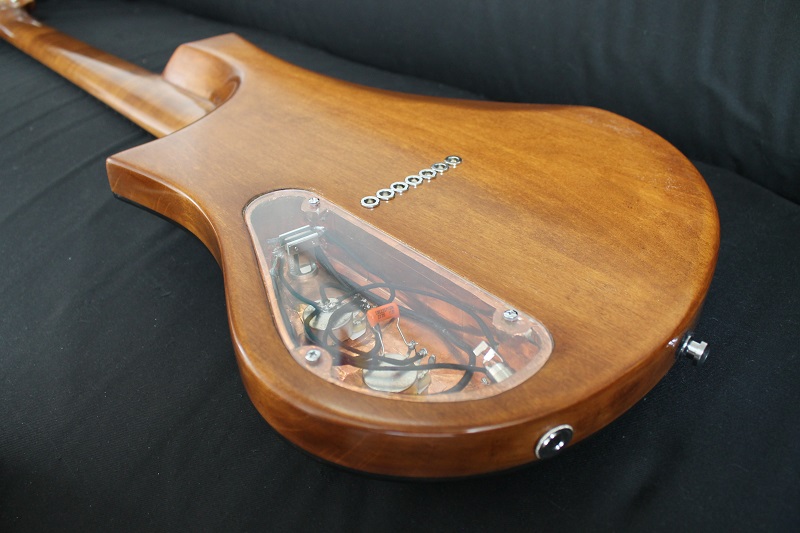

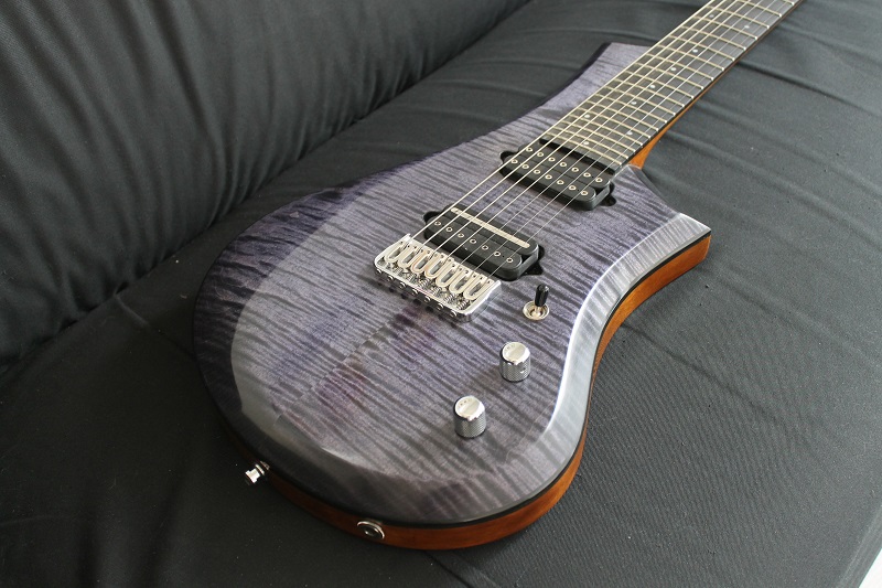

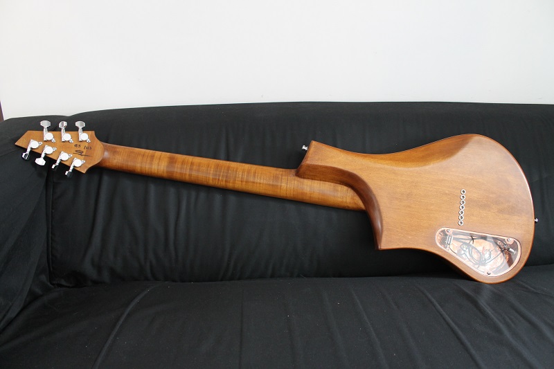

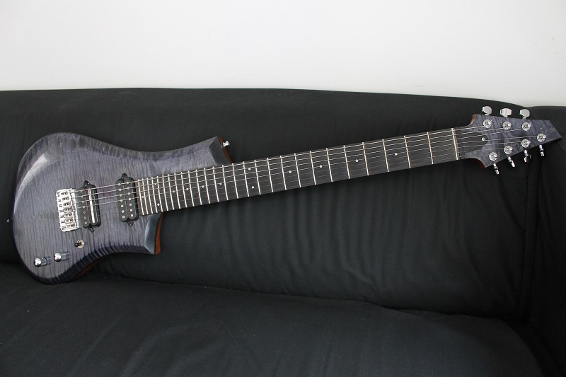

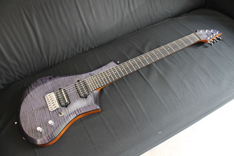

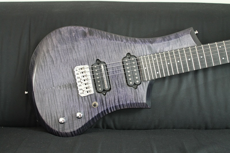

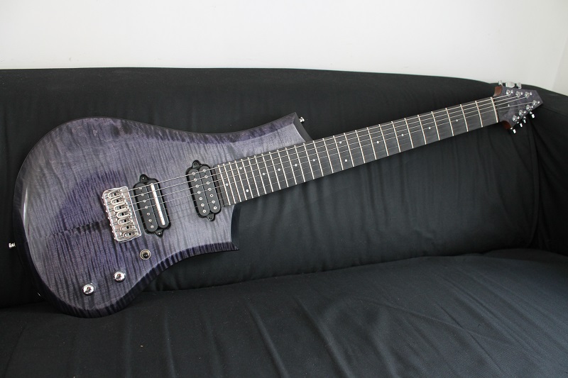

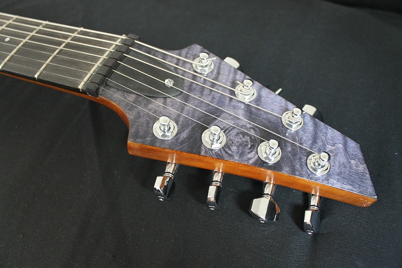

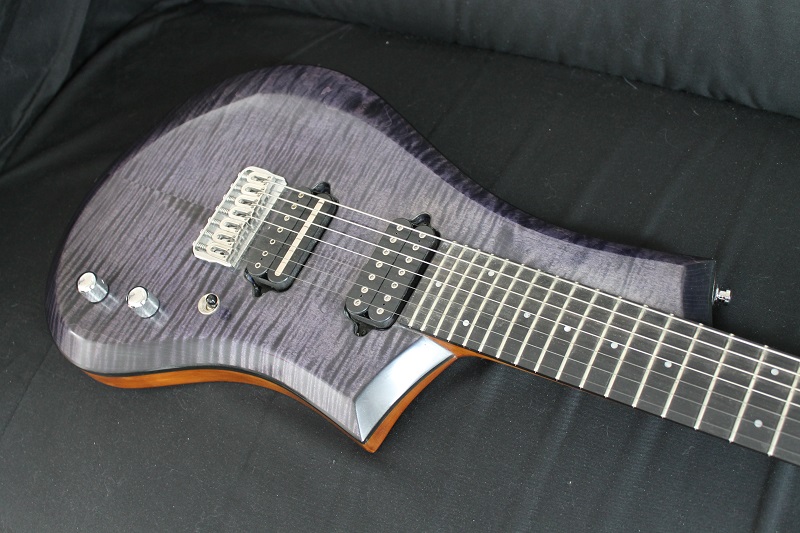

Salut à tous,
J'ai pris un peu mon temps mais le monstre est enfin terminé.
Testée à quelques répètes, elle envoie du gros bien comme il faut.
Le single cut reste un design qu'il faut apprendre à maitriser pour les bends dans les aigus,
en gros, il faut jouer un peu plus haut que d'habitude.
J'en ai profité pour me faire quelques petits plaisir derrière la guitare :
Le câblage est bien visible s'il y a un souci, et ça ne buzz pas plus que n'importe quelle autre guitare
(En gros sur secteur ça craint parce que j'ai un réseau électrique de merde, mais en répète ou sur pile, c'est le silence total).
Pour rappel, le projet était le suivant :
Donc je suis plutôt content d'avoir bien suivi l'idée de base.
Et pour Ludo :
Récap :
Projet terminé le : Juin 2013, 7 cordes baryton single cut
Chevalet : Hipshot
Jonction corps / manche : collé
Finition : Teinte à l'eau, Résine Z-Poxy, Vernis KTM-SV
Electronique : Micro manche - Dimarzio Crunch Lab / Micro Chevalet - Dimarzio Liquifire
Particularités : Trappe électro transparente, Design de basse, frette 0, Sillet Ebène
Essences : Manche érable ondé 1°. Table érable ondé 1A. Corps Aulne 1A : "Bois de Lutherie". Touche Ebène.
Incrustations et filets : Repères en White Mother of Pearl

:xfiles: Ben dis donc c'est réussi! La plaque electro transparente c'est pas mal non plus! Par contre coté équilibre le fait d'avoir la corne supérieure avancée ça compense le peu de matière du corps? Et devant une si belle réalisation, mes oreilles sont jalouses de mes yeux, sample? :mrgreen:
