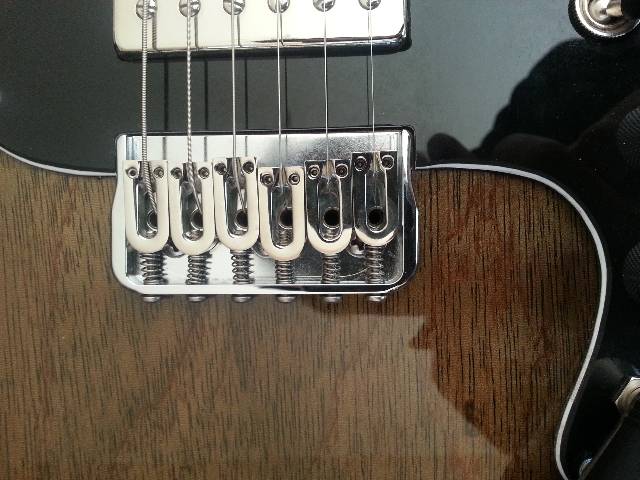

Alors les corrections en image:
En poussant les pontets à l'extrême gauche comme ceci:
...je ne suis vraiment pas loin d'un bon alignement, je m'en satisferai et vu que c'est gratos, le futur propriétaire a intérêt à s'en satisfaire aussi :mrgreen:

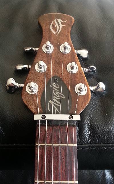

Côté tête, ce n'est pas encore fini, va falloir recommencer le cache truss, on a voulu mettre juste un petit coup de vernis en bombe pour protéger l'écriture et ça réagit bizarre...ça se passe bien jusqu'au 2000 puis quand on veut passer le polish, ça craquelle :?

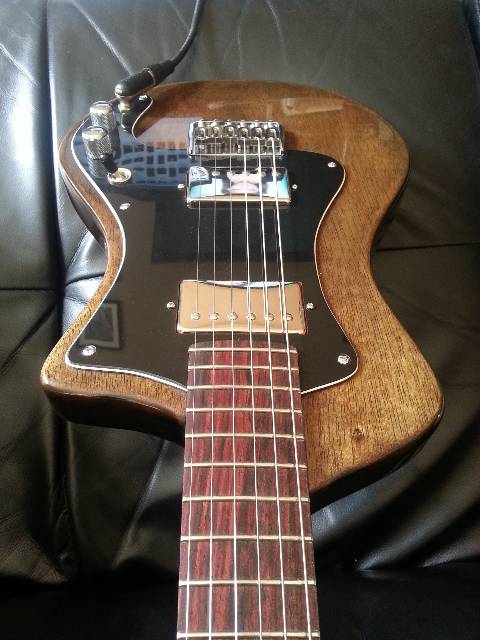

Enfin, ça reste un bon aperçu:
Par contre, j'ai encore un doute sur l'emplacement des attaches courroies, elle est plutôt bien équilibrée en position assis, j'hésite entre sur le flanc disons façon LP ou derrière façon SG (mais je ne suis pas fan de ça, quand on met des strap lock, ça oblige à avoir une sangle spécifique). Qu'en pensez vous?

Pour la barre des cordes, il faudrait arrondir les extrémités pour avoir quelque-chose de raccord avec la forme de la guitare (tout en rondeur).
Un coup de bombe chrome sur la partie limée devrait faire illusion ?
Pour les strap-lock, peut importe ceux que tu va prendre, mais je dirais de les mettre le plus loin possible vers la tête ... une guitare qui pique du nez c'est chiant !
