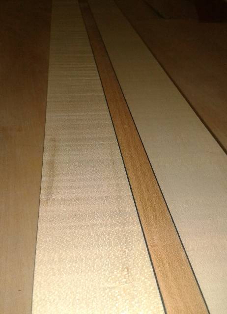

Je suis un peu d'accord avec toi, mais si je mets des placages extérieurs ils seront juste sur le corps, ça fait bizarre la transition avec le manche non?
Ca accentue l'effet 2 bandes Mustang, Gordini, mauvaise copie d'Adidas... :mrgreen:

Ben non, je préfère définitivement comme ça :wink:
- Messages : 8908
Re: Astela, une "petite planche"- Basse 4 cordes
pareil, là c'est top :app:
c'est qu'est ce que je dit ! :mrgreen:
mais attention les bandes noir en placage 0.6 mm sinon ça tue le truc :wink:

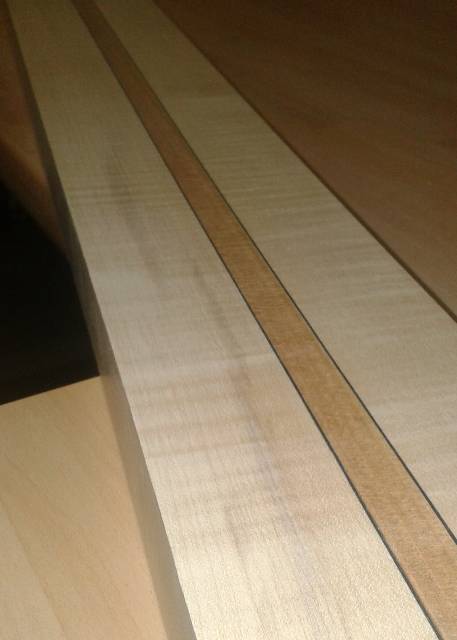

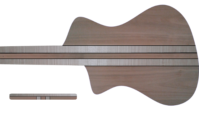

Sur la simulation ce sont les droites de Paint
, mais mon placage est beaucoup plus fin, c'est effectivement du 0.6
Là, les bois/placages sont juste posés côte à côte, même pas serrés, et pas vraiment affleurant de partout, donc ça sera discret comme lignes
Oui, mais tout y est : contraste et netteté.
Impec' avec le placage noir !! :app:
Pareil. Je résistais à donner mon avis pour pas t'influencer, mais je suis persuadé que c'est mieux avec du plaquage entre les plis du manche ainsi qu'entre le manche et le corps. Mais ce n'est que notre avis, et tu le sais, ce sera ta basse, pas la notre :wink:
Au risque d'enfoncer le clou: pareil que les autres

Et, si je la faisais tout en placage noir ??? :siffle:

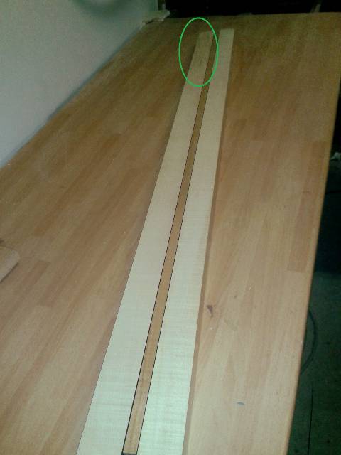

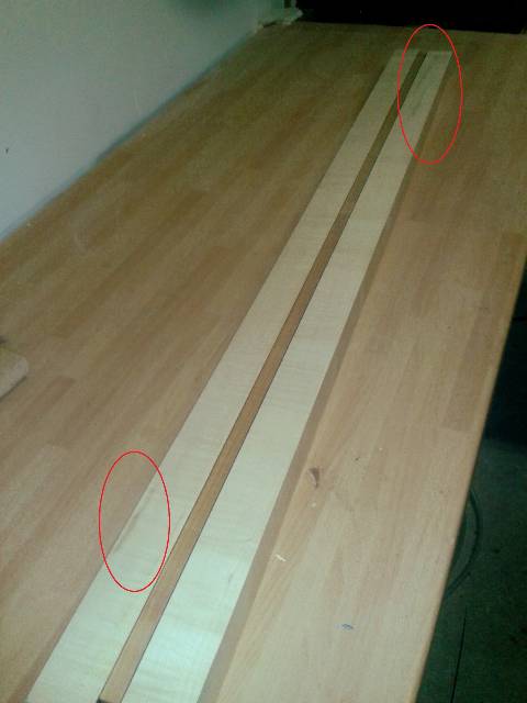

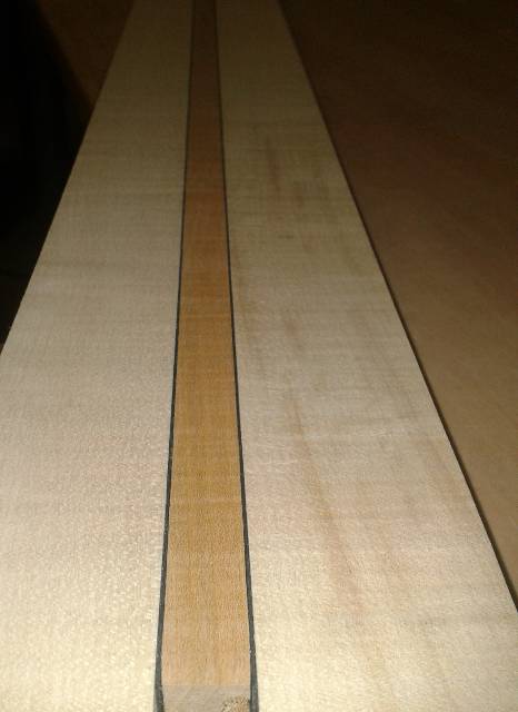

J'ai voulu attaquer et je suis un peu dégoutée de mon manche. J'ai de vilaines traces vertes dans mon érable.
J'en avais à un endroit mais en rabotant j'en ai maintenant à 3 endroits.
D'un côté :
De l'autre :
J'ai posé mes gabarit dessus et y a pas moyen de les éviter, j'ai besoin de toute la longueur.
Côté corps ce n'est pas traverssant donc ce sera planqué sous la table, mais côté tête y en a des 2 côtés. Faire une tête rapportée, n'empechera pas d'avoir quelques traces sur le haut du manche et je ne sais pas si d'autres ne vont pas apparaitre. Je mettrai un placage de tête pour l'avant et puis le dos sera comme il sera, multiplis, multicouleurs... :siffle:
Vous savez ce que c'est ces traces sur l'érable? maladie, moisissure ou "beauté" naturelle du bois ? :siffle:
Y a t il quelque chose à faire, genre traitement fongicide pour éviter que ça fonce, se propage ou ça ne bougera pas ?
D'un côté :
De l'autre :

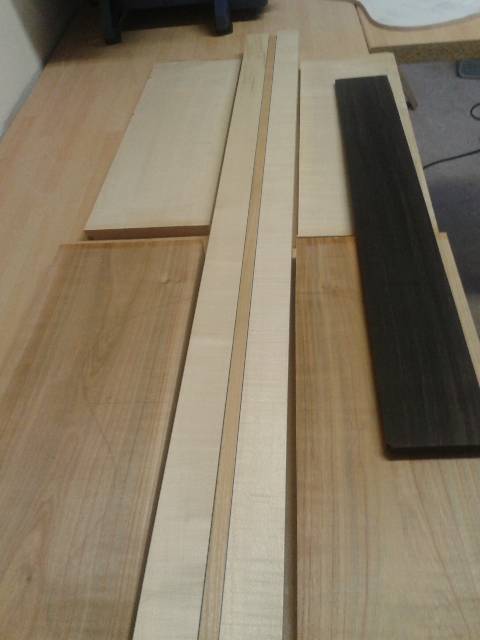

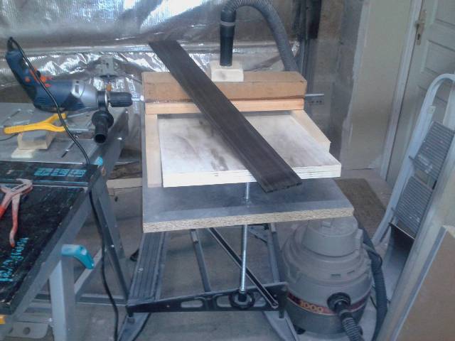

J'ai réçu ma touche.
Cette fois je vais faire gaffe à l'épaisseur :siffle:
Elle fait 10mm, mais est brute avec de gros traits de coupe des 2 côtés.
J'ai déjà perdu presque 1mm1/2 pour la mettre bien lisse avec la SCCM !
SCCM c'est la Super Clodo Calibreuse Maison
Alors y a des tiges filetées à recouper surtout celle du réglage d'inclinaison du plan
et elle fait pitié avec sa perceuse premier prix qu'il mieux bien caler (comme on peut) sinon elle se sauve :mrgreen: !
En revanche elle à un cylindre tout velcro ça fait amortisseur pour poncer en douceur, et pour un remplacement rapide de l'abrasif
Bref, elle fait le job; c'est super pratique, rapide et sans poussière si on n'oublie pas d'allumer l'aspirateur (le fait de juste le raccorder ne suffit pas :sif: )
Voilà j'ai mes bois
et j'ai à peu près tous les trucs et les bidules qui vont avec.
On va pouvoir passer de l'élaboration à la conception :linux:
Donc
Basse 4 cordes, diapason 32
Corps merisier, table érable ondé (un peu)
Manche miltiplis traversant érable-placage érable teinté noir-merisier
Micro Lace Alumitone Bass Bar
Chevalet, mécanique, boutons : Hipshot satin chrome (méca ultralignt)
Electronique passive, volume, tone, sélecteur 5 positions
Y a plus qu'à !
Voilà j'ai mes bois
Donc
Y a plus qu'à !

Yapluka! Puis pas ondé pas ondé, ça a pas l'air si mal sur les photos. A la finition ça va sortir
Puis fais en sorte de voir que ça convienne avant de recourir aux coups de râpe sur un vernis miroir :mrgreen:
le bois avec defauts c'est beau !
:wink:
:wink:
- Messages : 8908
+10, les bois moches, c'est les plus beaux :mrgreen:
pour ta touche, tu ne la dégauchi pas?
parce que si elle est vrillée, la calibreuse ne va pas la dégauchir, attention aux vrillage ensuite.

Pour ma touche, je viens juste de la recevoir et "pour l'instant" elle est bien plane.
Je l'ai juste passé à la calibreuse pour qu'elle soit jolie :mrgreen:
Il me reste de la marge pour dégauchir (8.8mm d'épaisseur) et vais peut être attendre le moment de l'assemblage pour la vérifier et la rectifier si elle à bougée.

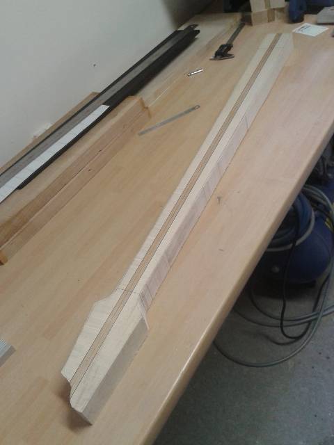

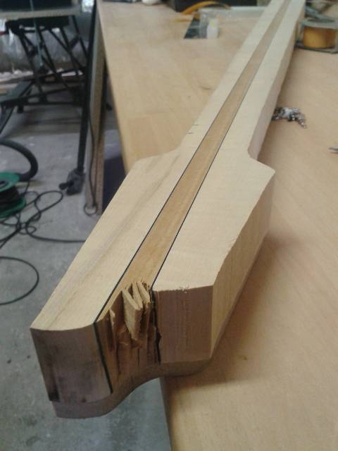

Le manche découpé

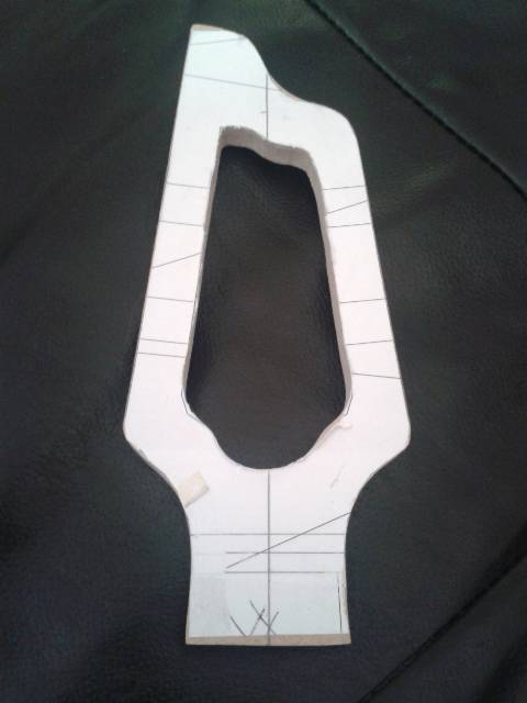

Un gabarit pour la tête
et...
et ça n'a pas fait semblant
:gr4:
Je déteste la défonceuse sous table :fouet: , je déteste ce bois en bout :fouet:
On passe des heures à trouver un design de tête pour finalement tout recommencer. Vu les dégâts c'est plus une tête c'est un moignon qui va rester.
Ca démarre fort !!!!
il y avait peut etre un peu trop à manger aussi ?
sur une hauteur comme cela faut entre 0.1 à 5 dixièmes grand max
maintenant je me fait moin avoir j approche à la rape vraiment pres les endroit litigieux
sinon tu fait avec une fraise plus courte ou alors avec une bague à copier de 17 et une fraise de 16 mm par au dessus pour approcher
sinon ton design de tete est sympa mais tu va laisser combien en épaisseur ? car là à vue d'oeil ça va casser :wink:
