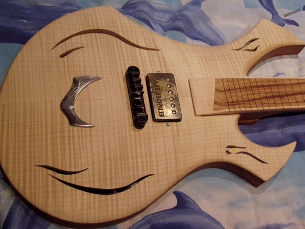

Salut, voici un petit montage à blanc.
J'ai pas beaucoup avancé, j'étais parti à la montagne ...
Donc voici un autre cordier encore ... ralala c'est pas simple de trouver ce que je veut ! grrr
Pour ce qui est du logo, c'est pas une simple croix ou autre, c'est que j'ai ecrit JGL avec, il suffit de chercher un peu pour voir les 3 lettres :)
Voilou

J'aime bien celui-ci aussi... marrant le capot de micro :D
blaireau
Messages : 11268
Localisation : MULHOUSE
Message par blaireau »
moi aussi je préfère celui-là, il est mieux adapté à la forme de la guitare :wink:
+1 pour le capot micro :D

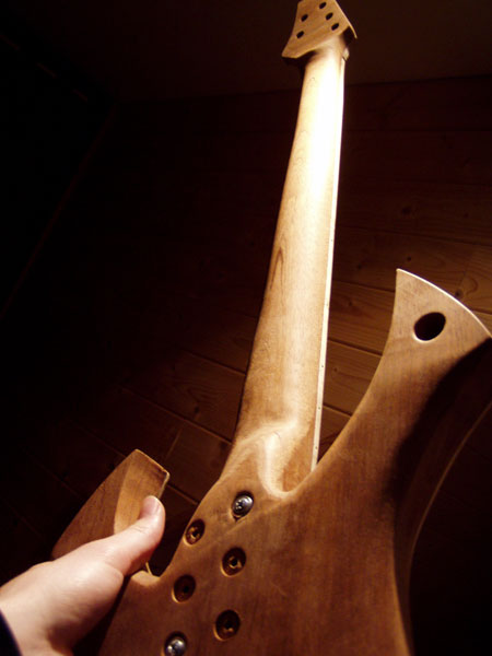

Voilà quelques photos, je vient d'attacher pour la premiere fois le manche au corps ! Alalalala que de sensations ^^
Au niveau du balancement, tout n'est pas dessus mais elle semble avoir une très bonne position !
Voici des photos:
Une vue d'ensemble
Vue du galbe du dos du manche et de la jonction manche/corps (c'est pas encore bien fini, on vois que c'est pas nickel :? )
Voici mon petit casse tête du moment, faire une feuille d'érable avec ce maudit Paua ! grrr, cet essai est le moins pire (celui de gauche est de la nacre gravé direct à partir du coquillage ... ramené de grêce ^^).
Voyez la taille de mon doigts (index) en comparaison, je lutte un peu pour les détails :lol:
Et pour le plaisir pck je trouve la photo jolie... on vois justement un autre "chantier" en cours qui est le scalopage des touches, qui ira de la 15ème à la 29ème en montée.
(et oui les ouies sont pas finiollées mais cchhuuuttt :oops: :lol: ...je le ferais juste avant la teinte)
Voilou !
Pour le cordier, j'hesite à ne pas en mettre et juste mettre des ferrules. Car ça surcharge le corps, et c'est justement pour cette raison que j'avais décidé de "cacher" les embouts de sangle ainsi que de ne pas mettre de potars ...
J'attend vos avis :)

beau projet (surtout la table que j'adore! :D )
tu as radiussé ta touche deja ???
pour le cordier, à mon avis tu as raison de partir sur des ferrules, ta table est superbe, inutile de la "surcharger"...
vivement la suite... :wink:

Saloute à vous,
Après pas mal de bricolage, de rangeage de chambre, d'occupations scolaire déprimante et j'en passe et des meilleurs...ce qui ne me fait pas beaucoup avancer sur ma MapleCreature, voici un peu de nouveautés:
Alors aujourd'hui j'ai percé les trous pour les strings through, et j'ai incrusté ma feuille d'érable (je suis allé assez vite finallement, l'étape tant redoutée était en fin de compte pas si insurmontable: 1h à peine ! )
Voici des photos pour illustrer tout ça, par contre je doit acheter la chrystal epoxyde pour terminer.
Au fait là on peut voir ma toute nouvelle baffle que j'ai depuis jeudi ! wwouuoouuu ENGL powaaa ^^
Voilou :)
