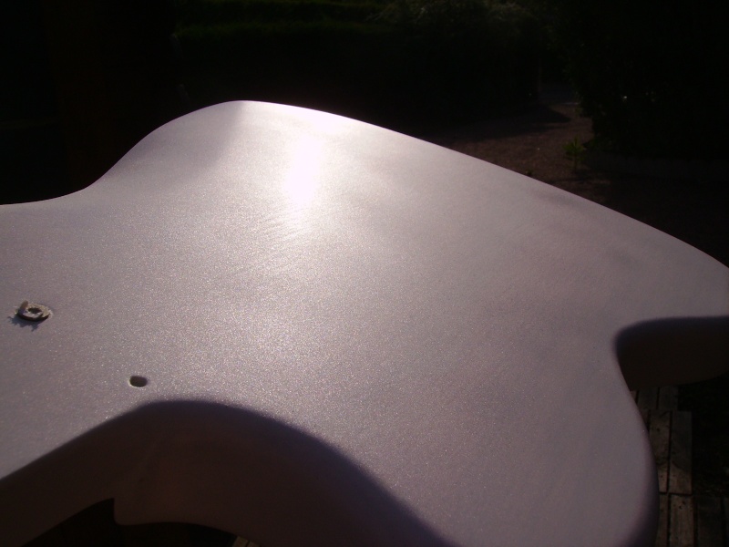

:siffle: y a de ses vagues pour surfer :mrgreen:
les veines ne sont pas noir :sif:
c'est pas encore la bonne technique ,une teinte avant?ou plus de blanc ,non?
c'est quoi cette chute :shock: :?:
Re: jessy 2 putois 2 le retour d'après
ludobag a écrit ::siffle: y a de ses vagues pour surfer :mrgreen:
tu fais quoi, toi, en deux couches mouillé sur mouillé sans boucheporage ni fondurage? :mrgreen:
c'est sur quartier, sur du frene assez clair, et j'ai pas de dosse.
je pense que la meme chose avec un bois plus contrasté donnerait un resultat pas tres lointain des photos de la fender...

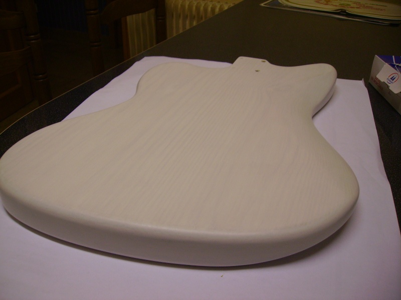

si tu as le courage essai plus de couche de blanc dilué pour que ça masque pratiquement les veines ,après elles réapparaissent toutes seule avec le vernis :beer:
c'est pas de l'opaque et pas du transparent c'est pas évident ce truc :?
et puis quand tu es au point tu auras un colis :prr:
quand tu dilues, tu eloignes les particules de pigment.
quand tu fais seulement un voile, au pistolet, tu eloignes les gouttelettes du brouillard
j'ai dilué le blanc (au diluant), et passé un voile.
et je veux pas de colis, ca te plairait pas, je mets trop epais de vernis :prr:

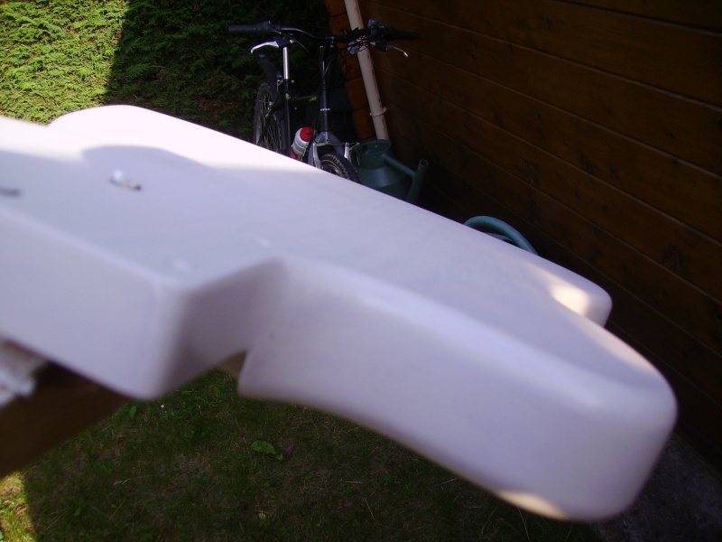

c'est beau de loin
mais de près c'en est loin
j ai choppé des saloperie en plus du pollen :aie:
kenzo
Messages : 6662
Localisation : Savoie/Isère
Message par kenzo »
Quand je vois cette photo, j'me dit que c'est normal que tu choppe la perce! T'es sûr que t'en met assez du vernis?!
Mais c'est vrai que c'est beau sinon! :app:
:beer: là il y a 3 couches en wet wet wet (pas le groupe :xfiles: :mrgreen: )
je laisse secher et demain je vire le pollen gentiment puis pareil :wink: (on va essayer de gagner un poil d'épaisseur :siffle: )
j arrive pas à avoir des couches tendu sinon ça coule :?
pour l'instant ce qui va le mieux c'est tout le tour à plat et le dos et la face suspendu :wink:
le dos ou la face à plat c'est bien mais à la bombe c'est pas top non plus :|

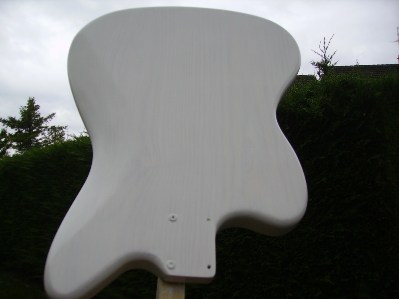

Et bin , moi je trouve ça pas mal du tout , est ce que tu as constaté que le veinage du bois ressort un peu plus avec le vernis??
:siffle: je dois pas en mettre assez en faites je fais des voiles (ça évite les coulures)
j ai fait à 10 mn d'ecart c'est peut etre trop 5 min peut etre que ça suffit :?:
et peut etre plus chargé :?:
autrement c'est mat :shock: va en falloir pour que ça brille (et pour rattraper les défauts)
alf a écrit :euh...
c'est vernis, la???
et la???
tu devrais relire mon tuto.
la premiere couche doit etre a peu pres chargée comme l'ensemble de tes 3
la seconde 10' apres ( enfin faut que ca colle mais que tu n'en aies plus sur le doigt quand tu le retires), en chargeant un peu plus, a ce stade ca doit etre deja bon sur les chants et sur le dos du manche quand c'est pas un bout de bois
la derniere 10' apres tu charges un peu plus les chants et surtout tu tends les faces (tete et corps). c'est celle que j'ai pas pu passer hier, et du coup j'ai de la peau d'orange... mais pas ton aspect perlé ;)
si ton vernis est vraiment de la flotte, t'attends un peu plus entre les couches et tu rajoutes une couche. mais le wetwetwet doit te sortit un truc tendu et brillant.
la t'es bon pour faire comme moi, un leger egrenage au 320, tres tres leger, sinon tu vas percer.
faut vraiment qu'on fasse une video du geste et de la quantité a balancer :mrgreen:
