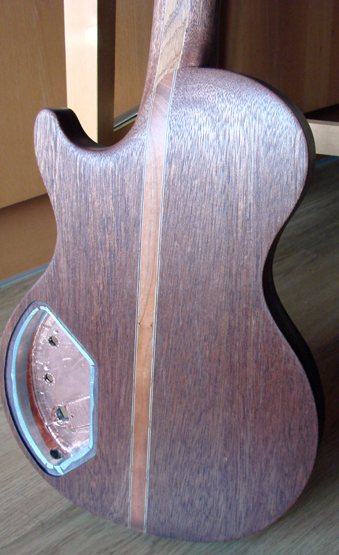

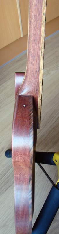

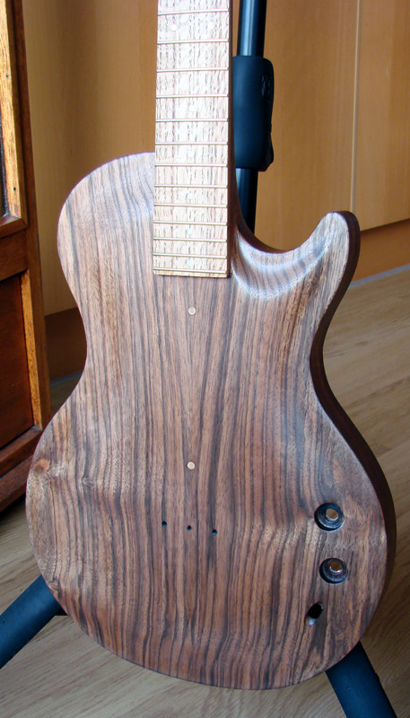

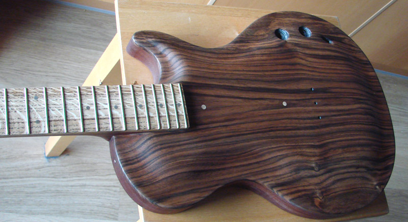

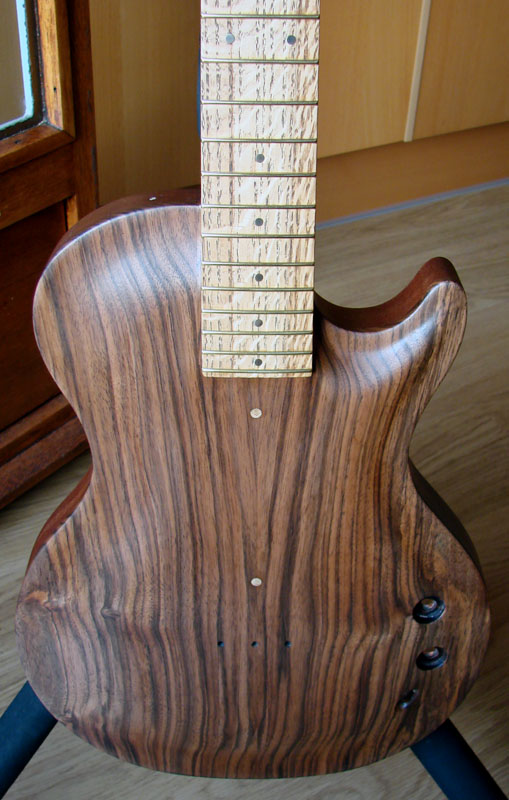

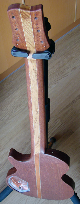

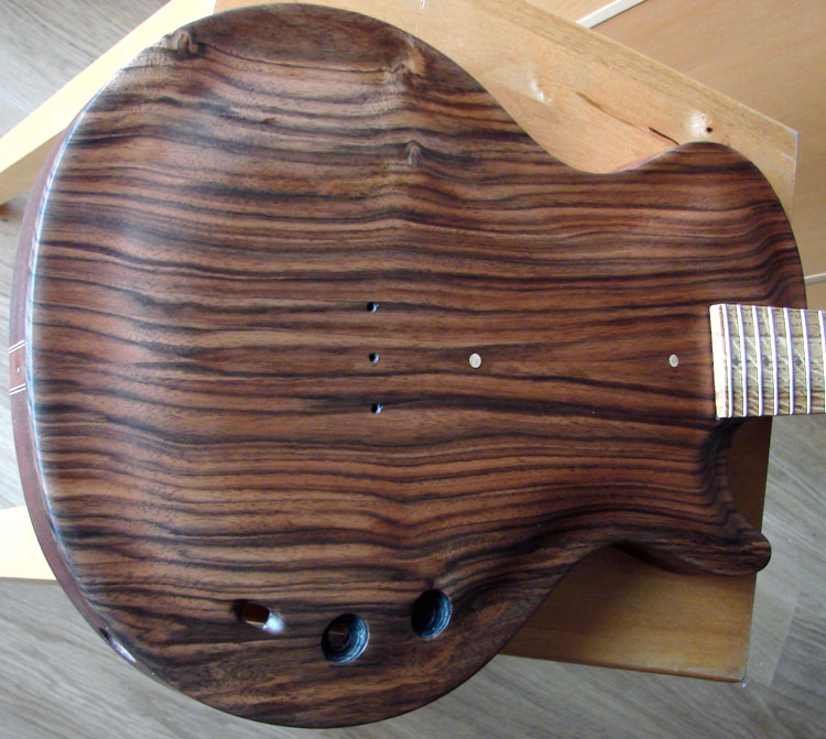

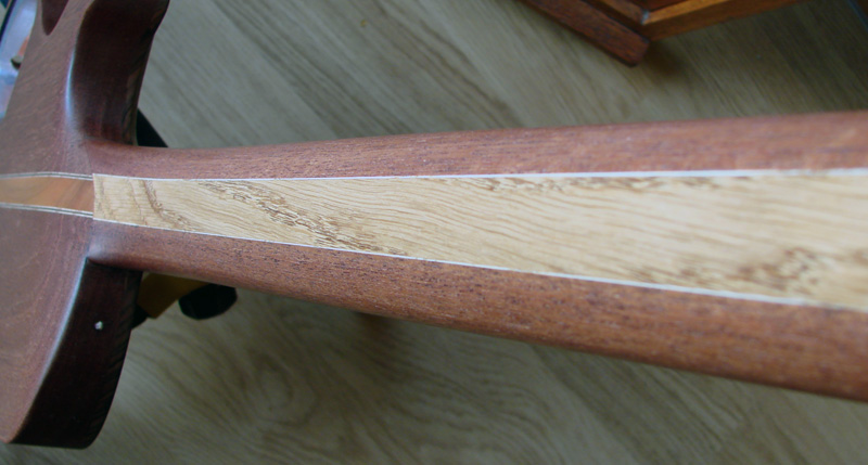

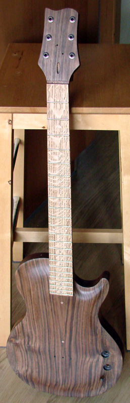

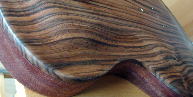

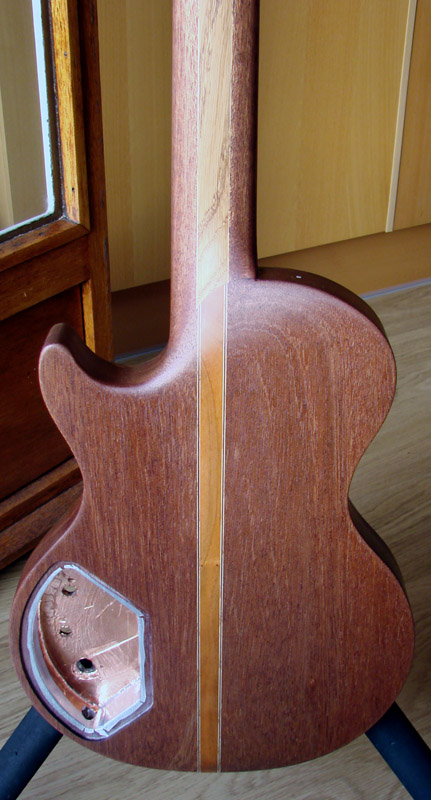

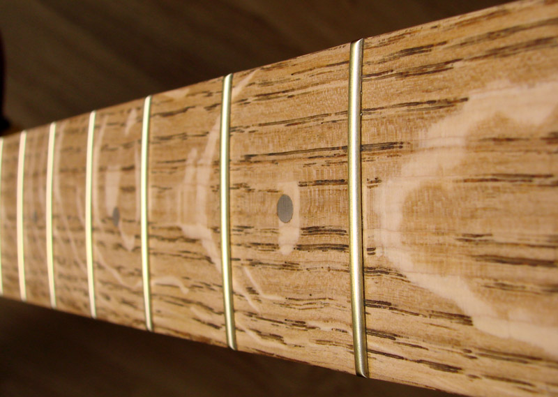

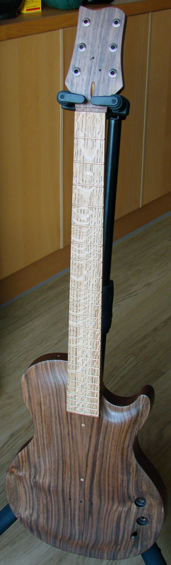

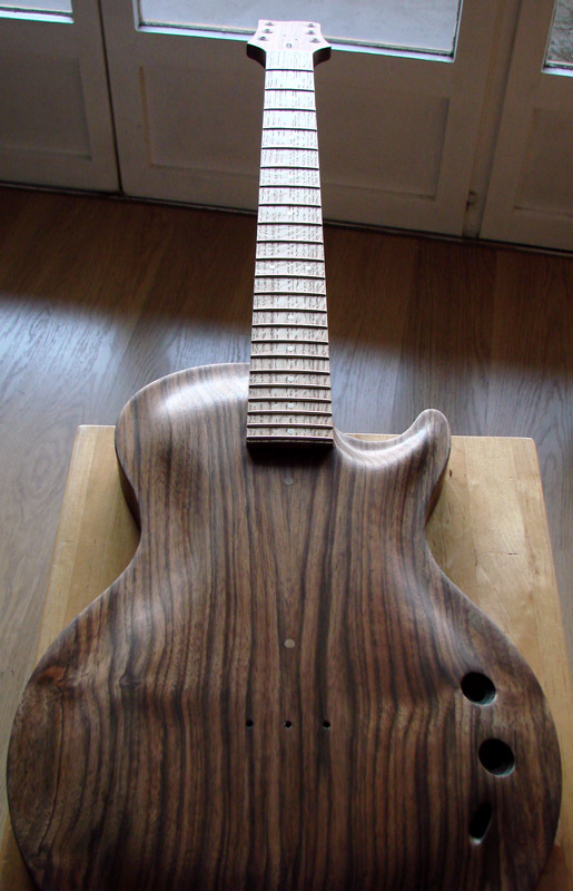

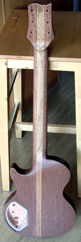

Re: "Raaka" - En attendant les gabarits et caches micros
Bon, pour patienter, je profite d'un dernier rayon de soleil ce soir pour faire quelques photos ...
- ALAIN
- Messages : 638
- Enregistré le : mar. 22 avr. 2008 19:18
- Localisation : prés de toulouse
:app: , ça me botte bien la finition huilé !
cette table !
cette table !
