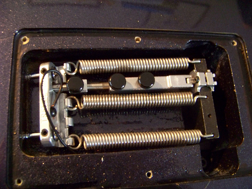

Pour la défonce arrière j'ai une petite question, j'ai remarqué sur la plupart des grattes floydés, celle-ci était en pente:
Or sur les plans de défonce des floyds d'origine il n'en font pas mention:
A votre avis c'est utile?

C'est en pente parce que ça évite que les ressorts de vibrato ne fassent du bruit en raclant contre le fond quand on actionne le vibrato.

Effectivement il est super bien cet accessoire, ça doit être plus confortable pour régler la tension des ressorts. Dommage pour moi impossible de monter ça avec mon Tremol No, le support ressort fait partie du système:
Pour la pente je pensais faire 3mm d'écart (15-18mm), ça te semble correct?

AU lieu d'une pente, tu peux juste faire une marche ... ?

Oui ou une marche, c'est pas tant de faire une pente qui m'embête, une simple cale sous le gabarit fera l'affaire, mais plutôt de voir ce que la pente me bouffera en profondeur sous mon micro bridge...en l’occurrence 18mm sous le micro me laissera 5mm de bois sous celui-ci....

Déjà, ta griffe ne doit pas être en appui sur le fond de la défonce mais surélevée pour qu'en position neutre, le ressort soit parallèle à la table, ça te fait déjà gagner un peu de marge. Si tu veux être vraiment sûr de ton coup, tu dessines ton vibrato en position active et ça te donnera une idée de la marche que tu dois faire

J'ai mesuré tout ça, ça devrait le faire... :wink:
Par contre j'ai un autre soucis, mon Tremol No va me faire chier pour incruster la plaque arrière. La fixation de celui-ci sur le Bog Block me laisse que 1,5mm de marge au niveau de la plaque.
J'aurais pu la creuser pour que ça passe mais c'est sans compter le mouvement du Block quand on tire sur les cordes (on perd 1 à 2mm et là ça ne passe plus du tout).
Donc quoi faire? Pas de Tremol-no? Recouper le block de quelques millimètres?
Ce genre de plaque ça me botte pas non plus:
Si vous avez des suggestions?
