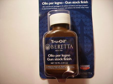

Edith: Les flacons de 90ml de tru oil, c'est suffisant pour faire une gratte?

J'ai cru lire quelque part sur le forum que ca suffisait, pour info sur leebay semble y avoir de bon prix en provenant de UK, même en 240ml

Oui je viens de tomber aussi sur le post de Bertrand, effectivement ça a l'air de suffire. Pour la dispo, je viens d'appeler l'armurerie à côtés de chez moi, ils peuvent l'avoir pour moins de 15€ le flacon.eddd54 a écrit :J'ai cru lire quelque part sur le forum que ca suffisait, pour info sur leebay semble y avoir de bon prix en provenant de UK, même en 240ml

De mémoire, c'est un peu plus cher que ce qui peut se trouver sur la bay. Mais bon, tu fais fonctionner le commerce local, et ça, ça n'a pas de prix

Même pas, sur la Bay perso j'ai pas trouvé en dessous de 15€ avec Fdp, pi c'est plus rapide que de commander au Royaume.simtim a écrit :De mémoire, c'est un peu plus cher que ce qui peut se trouver sur la bay. Mais bon, tu fais fonctionner le commerce local, et ça, ça n'a pas de prix
Petite info sur le tru oil, ce n'est pas un produit exclusivement américain, on le trouve en France en armurerie, non pas en Birchwood mais sous la marque Beretta qui s'occupe de la distribution Française...personnellement je ne savais pas, donc je partage...

Si tu l'as déjà c'est de la livraison rapide ^^

Non là c'est juste une photo du net. Le mec doit quand même le commander à son fournisseur, il ne l'a pas en stock.
