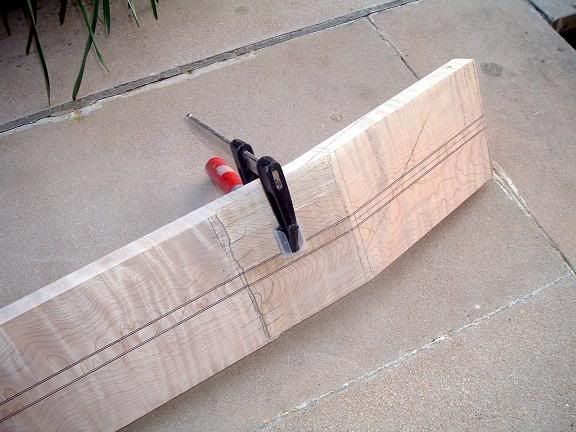

Re: Guitare 7C. Bariton"Eithel": découpe renversement tête
C'est un plaisir de luther au soleil en cette fin d'après midi... :D
En attendant de pouvoir faire rabotter les deux morceaux de la table, j'ai découpé le multipli du manche à 13° pour le renversement de la tête. Ensuite, rabotage de la partie devant recevoir le collage :
Mais ?!?!? Kékiala deux dents? C'est moche isn't it? J'espère que le résultat sera plus esthétique..
C'est mon sandwich de placages pour la jonction manche/tête, valà. Autrement dit, il finira ici :
Pour l'alignement des plis, je vais mettre quelques épingles de couture su la partie devant recevoir la touche, les trous ne se verront pas. Et de l'autre coté, je vais aligner à l'oeil et prier pour que ça ne bouge pas au séchage.

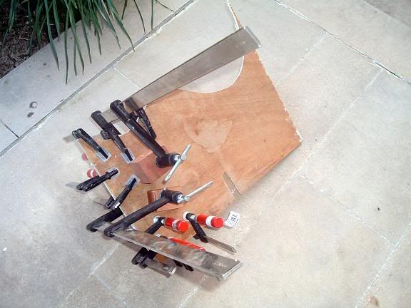

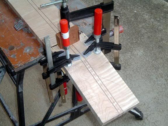

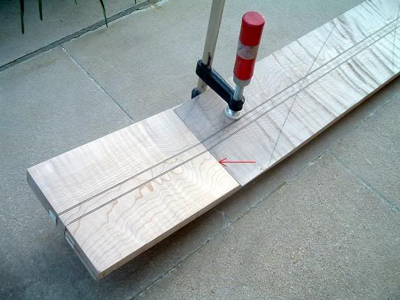

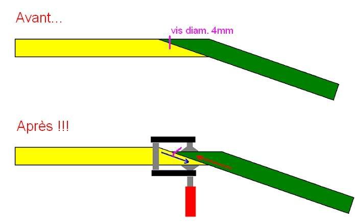

Re: Guitare 7C. Bariton"Eithel": Galère... Encore.
J'ai donc choisi un multipli pour le manche, dans le sens de la longueur, et comme il me fallait découper le manche pour faire l'angle de renversement de la tête, c'était l'occasion de tenter l'insertion de quelques épaisseurs de placage afin d'obtenir un beau dessin une fois l'arrière du manche profilé.
Pour ce faire, j'ai collé ensemble plusieurs épaisseurs de placage de différentes essences, laissé sécher une nuit, aujourd'hui c'était nickel (CF photo du sandwich en presse sur le post précédent).
J'ai ensuite collé mon "contreplaqué" de placages au dos de la tête. Deux heures plus tard, j'ai mis en place le morceau "tête" en place, c'est à dire entre le morceau de manche multipli et le morceau découpé hier qui deviendra la tête.
Une fois l'ensemble aligné, ce qui ne fut pas forcément évident, j'ai mis en place quelques quelques serre joints, toujours sans colle, et percé de part et d'autre du manche, dans une partie qui deviendra chute, deux trous afin d'y passer deux vis de guidage, pour éviter que tout ne bouge lors du collage.
Eh bien... Malgré un serrage gentillet au serre joint, ça a bougé : j'ai mélangé de la titebond avec un tout petit peu d'eau tiède, mis en place l'ensemble comme pour le précédent montage à sec, serré les vis de guidage et mis en place les serre-joints... et là, les vis, pourtant de diamètre 4, donc relativement solide, ont plié sous la pression des serre joints provocant la glisse de la partie tête...
Alors là, je vous passe le coup de flip... (EDIT : je viens de me rendre compte que mes flèches sont mises n'importe comment.. Oubliez la rouge et remplacez la par la bleue :mrgreen: )Même si évidemment ma superbissime simulation exagère le phénomène..
Bon. Apparemment, c'est rattrapé... Mais il m'a fallu lutter (oui, lutter, pas de "th" cette fois ci) contre le temps de séchage de la titebond... C'est là qu'on se rends compte qu'elle sèche vite en fait..
Une photo "sous presse", en croisant les doigts... Bien que je pense que ça ira mais je serais plus rassuré demain.. ou pas

Re: Guitare 7C. Bariton"Eithel": Collage tête galère...
va voir la méthode caribou en vidéo en plus
- Dos
- Messages : 3619
C'est toujours intéressant de caler la tête contre un mur ou autre pour éviter qu'elle glisse en avant ;) Mais apparemment t'as pu sauver le manche :mrgreen: Moi j'ai pas fait mieux, je l'ai collé de travers -_-'
Joli multiplis au passage !
