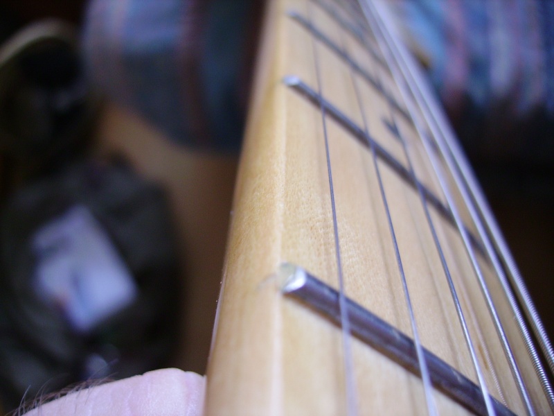

j ai mis le manche aux cotes largeur (calquer sur mon manche de télé que j aime bien) longeur
neck pocket manque plus que la hauteur du talon,perçage des visses de fixation ,side dot ,frettage ,galbage
une petite question le chanfrein de bord de touche vous le faite avant frettage ou après et avec quel outil ?
je penche plus pour avant au rabot par exemple parsque avec les frettes ça doit etre pénible(surtout au rabot :mrgreen:)
si vous avez des conseils
là sur la photo il est moin marqué que d'autre guitare de serie (strat par exemple)

au rabot??
t'es t'y pas malade toi?
je l'ai fais au ponçage du manche, après avoir fait le galbe, avec une bande d'abrasif.
Tu la tiens à chaque bout, et tu frotte sur le galbe. Pareil pour le chanfrein de touche.

tu dits ça parsque tu n aime pas ton rabot :prr:
genre sur mon manche chinois c'est vraiment un chanfrein à 45 ° comme certaine strat
sur la charvel l'angle est juste cassé comme sur la télé?
que faire ?
que faire ?

Je suis pas certain que la lame de ton rabot aime beaucoup les pieds de frette par contre :prr:
Ce petit chanfrein là je le fait à la lime lorsque je lime les bouts de frettes, l'angle donné aux extrémités des frettes se répercute sur l'arrête de la touche. C'est pas compliqué à faire, juste faire bien attention à être régulier sur la longueur de la touche

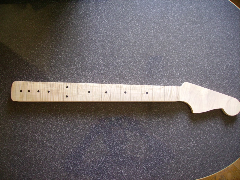

les sides dots posé :linux:
le talon à sa cote définitive 27 mm au lieu de 26.4 mm sur l'autre manche ,je suis d'aplomb je vais pas tenter le diable
une photo pour le fun
demain agrandissement des rainures de frettes et mise au radius ,percage des trous de fixation du manche ,frettage ,decaissage du sillet
enfin si j ai le temps :mrgreen:

pour le chanfrein un p' tit cassage d arrete apres le radiusage et c est nikel.
sinon ton manche a vaiment une bonne gueule!!!!!!!! :app:

Ouép très impressionnant cet érable :D

Le chanfrein c'est vraiment se compliquer la vie que de le faire avant frettage... en le faisant en même temps que tu fais l'angle aux bords de frettes tu fais d'une pierre deux coups.

+1Pierceval a écrit :Ouép très impressionnant cet érable :D
Ce manche est magnifique. :app:

Bravo ! :app:
Bon courage et bonne continuation !

c'est clur! tu l'as trouve ou ce bout de bois?Phraid a écrit :+1Pierceval a écrit :Ouép très impressionnant cet érable :D
Re: jessy 2 alias pépé le putois ça avance un chouillat
Oh la vache cet érable!!

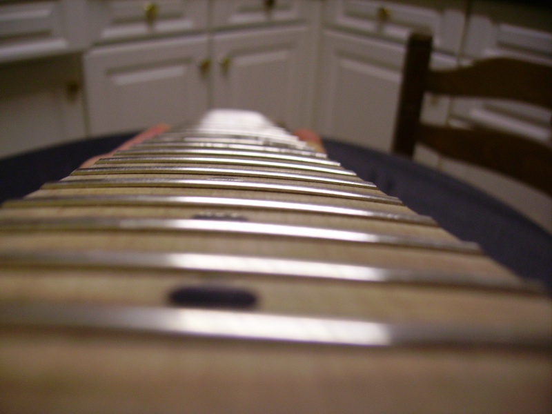

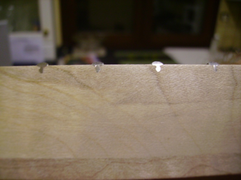

Re: jessy 2 alias pépé le putois ç'est la fret
c'est fretter :linux: :linux: :linux:
c'est pas pire que mon manche chinois donc ça va
( les encoches sont juste juste 1.9 mm pour 1.7 mm de pied c'est ric rac
par contre j ai certain pied qui me font des patouille il doit falloir que je ponce encore un peu
reste les arrondis du chanfrein j ai arrèté j y voyais plus rien

et nous donc :sif:ludobag a écrit :reste les arrondis du chanfrein j ai arrèté j y voyais plus rien

Les patouilles en bouts de frettes c'est pareil j'arrive pas à les éviter... soit c'est au limage que les bavures rentrent dans le bois plus tendre, soit c'est que tu tombes pile poil sur un des picots du pied... une fois j'ai essayé de gratouiller pour voir ben j'ai abimé la tranche de la touche... Du coup je lime au mieux pour que ce soit invisible au toucher (
) et le verni fait le reste, pour le visuel je sais pas trop, je regarde pas c'est tout
