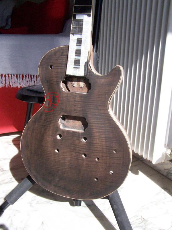

vraiment bizarre... :(
la teinte pas assez sèche peut etre??
Re: Les Paul marron devant- marron derrière - marron partout !!!
prend une teinte à l'eau et un fondur diluable à l'acétone tu n'auras pas ces soucis :wink:
vu que tu va reponcer c'est pas plus mal vu tes ondes eclaircies par ponçage était pas top :?
et la teinte en elle meme avait tuer le veinage :malade:
aller courage là tu commence la finition (mais ce n'est que le debut du ponçage :mrgreen: )
(en plus tu as un gros défault sur le haut de la table au niveau l'échancrure à arranger :shock: )

Ok pour le fondur (celui que j'ai actuellement c'est un machin des "vieux ébénistes" acheté cher Merlin pinpin)*... quant à l'inhomogénéïté de mon ponçage, c'était voulu... sur cette gratte, j'ai pas envie d'un truc trop régulier à la PRS à 4000€ le vernis et 1000€ la gratte (bien que j'adore ces grattes <- futur projet inside ? ...mange ta soupe d'abord garçon). Je cherche un truc mal léché, plus perso... maintenant si tu dis que c'est pas top, je pense que tu ne seras pas le seul à le penser...
et en ce qui concerne la teinte foncée qui tue le veinage, c'est ce que je recherche aussi, je veux que ça soit ondé mais plutôt discret... les trucs trop tigrés, ça me branche pas trop en fait...
PS: Cher Lulu, serais tu bien aimable pour m'indiquer une marque de fondur digne de tes vernis ??? :mrgreen:

ludobag a écrit : en plus tu as un gros défault sur le haut de la table au niveau l'échancrure à arranger :shock:
où ?? je vois pas :shock:
un défaut de teinte ou un défaut de galbe ? :shock:
mes vernis sont pourris mais en allant dans la faq tu trouveras la marque de mon fondur :prr: :mrgreen: quoique dans le cas present c'est pas un problème spécialement de fondur c'est un problème de compatibilité entre la teinte et le fondur :wink:
le defaut est là

Bienvenue au club ! Enfin non... Ça saoule ces âneries avec la finition, je compatis complètement...
Bon bah, ponçage pis c'est tout. Par contre je rejoins les autres en ce qui concerne l'irrégularité du ponçage, bien que personnalisé, ca ne fait ni relic ni perso, je trouve ca vraiment bof... et ca fait un peu mal quand on voit les merveilleuses ondes de l'érable de la table... Tu devrais peut être insister un peu plus sur le ponçage post-teinte, pour faire ressortir un peu plus les ondes claires... :clin:

pareil, il y a moyen de tirer mieux de cette superbe table

Mon dieu quel horreur :shock:
De plus je sens une mauvaise fois sous-jacente quand tu dis : "oui , c'est moche , mais c'est ce que je voulais ..."
Là , tu ne va pas y couper : c'est ponçage
Si tu ne veux pas que ta teinte ne soit pas re-diluée par ton fondur (et ton pinceau surtout) il te faut utiliser une teinte a l'alcool , et surtout y aller molo pour ta première couche de fondur , et pas tartiner façon nutella :D
Bon courage

ça fait un moment que j'ai plus posté, alors ça m'ennuie de le faire, mais je dis comme Meek, là, c'est vraiment pas beau!
et au ponçage de la couche noire, il faut qu'il reste du noir sur les ondes, mais pas ces traînées noires qu'il y a partout...sinon, naturelle elle est très bien,si tu aimes pas le tigré, laisse tomber l'effet 3D! alors re ponçage(enfin, c'est mon avis!)

Je pense aussi que tu devrais mieux reponcer cette belle table pour virer tous les défauts. :wink:
Si tu veux, je te prète ma meule. :mrgreen:

merci pour votre sincérité car je pensais pas à en être à ce point de l'horreur!!! je voulais aussi juste rassurer Meeck et lui dire qu'il n'y avait aucune mauvaise foi de ma part... j'aimais bien ma couleur et je trouvais que ça allait plutôt bien avec le Macassar de la tête, mais bon c'est à croire que j'ai frisé le Zprod point...
La table à été reponcée dès la dernière photo prise puisque de toute façon c'était raté... il me reste encore à homogénéiser la chose et faire disparaitre les dernières vilaines traces noires qui subsistent par ci par là pour n'avoir que les ondes marquées "comme il se doit".
Du coup, pour la couleur, ben je sèche... Je voulais la faire foncée et de manière à voir les ondes en transparence mais visiblement, j'ai râté mon coup et vous avez raison de m'ouvrir les yeux. Je me suis fais avoir aussi car je m'aperçois que je ne me suis pas assez documenté sur le Fondur (j'en ai pris un à l'eau !!!). C'est pas qu'une question de compatibilité puisqu'apparemment, je manque aussi de technique et d'expérience (sans doute aussi de la précipitation qui me pousse à faire des conneries car j'en ai marre de la voire troner sur son support et passer des jours à ne pouvoir rien dessus faire faute de temps).
J'ai peut être encore trop d'idées arrêtées pour cette gratte me direz vous mais l'idée au départ c'était d'aller vers un machin comme ça.
Le naturel ou trop clair, ça pourrait me lasser à force.
Le Burst à la Gibby (clair au centre foncé sur les bords), ça me gonfle (trop vu, trop refait)
Les contrastes marqués sur les ondes qui font ressembler la gratte à un tigre de Sibérie, j'avoue que j'en ai pas envie sur ce coup là.
Quoiqu'il en soit, je ne ferme pas la porte à vos éventuelles suggestions.
Moralité : Des fois ça fait avancer les choses de se faire mettre le nez dans le caca...

pour le machin comme ça c'est marron hyper foncer sur toute la table puis on ponce pour decouvrir les ondes
ensuite teinte hyper dilué doucement pour avoir ceci à la fin
et pour y arriver l'essai sur des chutes est très très très très très très conseillé avec le fondur et le vernis pour avoir tout le processus ça évite de poncer 50 fois la gratte :mrgreen:

Même avis : tu ponce et on recommence, le côté "pas uniforme" c'est vraiment trop dommage sur une belle gratte comme ça.
La teinte finale devra être beaucoup plus claire que l'originale : ne pas oublier que le venis fonce considérablement les teintes. :wink:

Finalement la finition que tu veux réaliser est plutôt facile a réaliser
Le coup de passer la teinte puis la poncer "légèrement" , ça me fait toujours tiquer : tu risque d'obtenir des taches plus clairs par ci , plus foncées par là ; quelque chose de moche et difficile a maitriser :? : ça se tente , mais faut vraiment y aller extra molo sur ce pré ponçage :idea:
Tu devrais pouvoir t'en sortir avec le matos que tu as en laissant la teinte sécher 24 h , puis en passant une couche de fondur/vernis extra fine (pour éviter un sur-plus d'humidité qui re-diluerais ta teinte)
Ensuite , ne reste plus qu'a monter les couches ...
Le mieux serait une teinte a l'alcool puis une couche de fondur/vernis passé au pistolet pour éviter toute re-dilution de la couleur...
Pour la couleur sur la Prs , ce n'est pas vraiment du marron , mais plutôt de l'ambre très concentré
